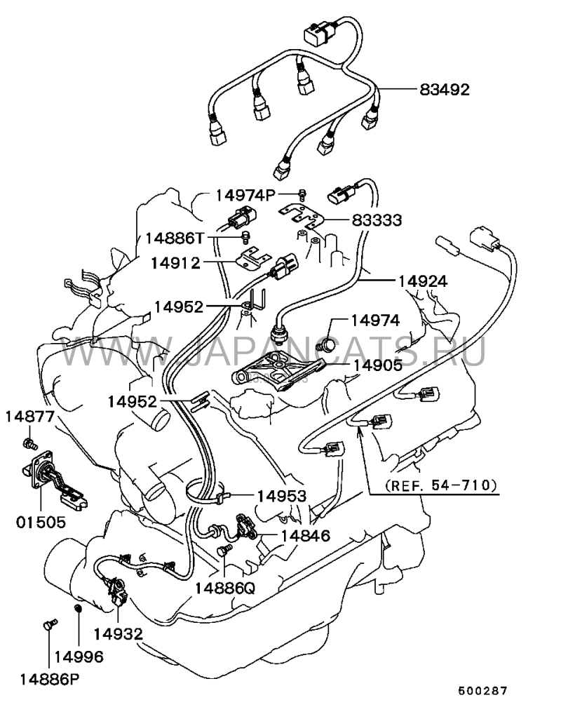

Ребят а где находится датчик уровня? В каталоге екзиста не нашел.

со стороны стартера,в поддоне. 01505Dapoh писал(а):Ребят а где находится датчик уровня? В каталоге екзиста не нашел.

Ставится в поддон, менял в прошлом году .
Он у меня на каждой кочке мигал, нервничать заставлял.
Сейчас проблем нету.
Масло на уровне 3/4 от меток min-max.
