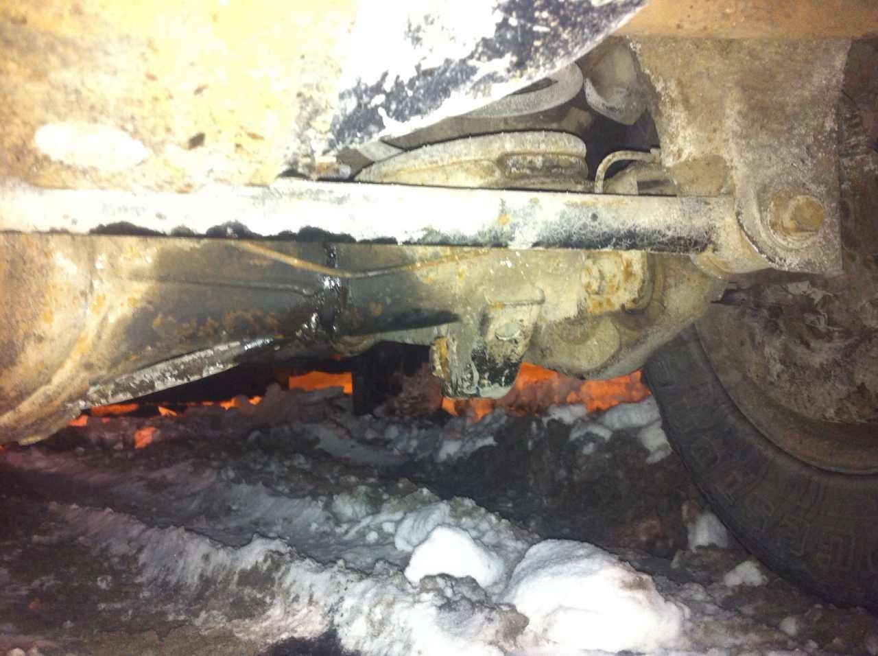

Помогите разобраться. Сегодня лопнул челок заднего моста. Предыдущим хозяином он был ранее проварен, купив я заметил весящую капельку масла на месте сварки. Откатал пол года и сегодня в том самом месте он лопнул. Что делать? Заваривать? Неее.. ни к коем случае? На этой машине я часто езжу по бездорожью, камням, пням, лес, брод.. покатушки загрибалка и т.д.
Замена моста. Каково может быть передаточное число? Нашел в инете продают мост от бензинового с пневмо-блокировкой ( у меня таковой нет) , который естественно является мечтой. Но сей мост от бензинового паджерика. Менять вместе с передним? Помогите разобраться каким путем пойти?

Дело хозяйское,можешь мост купить а можешь хорошо подготовить место стыка(Слить масло,почистить,подготовить фасочку) и обварить(только нужен толковый сварной,чтоб потолок умел варить).Я свой так и вылечил,езжу тоже бывает не только по асфальту.

я вот три года назад заварил, отдал за работу 500 рублей, езжу везде и ни одного потека.
Кстати не факт что новый чулок не лопнет

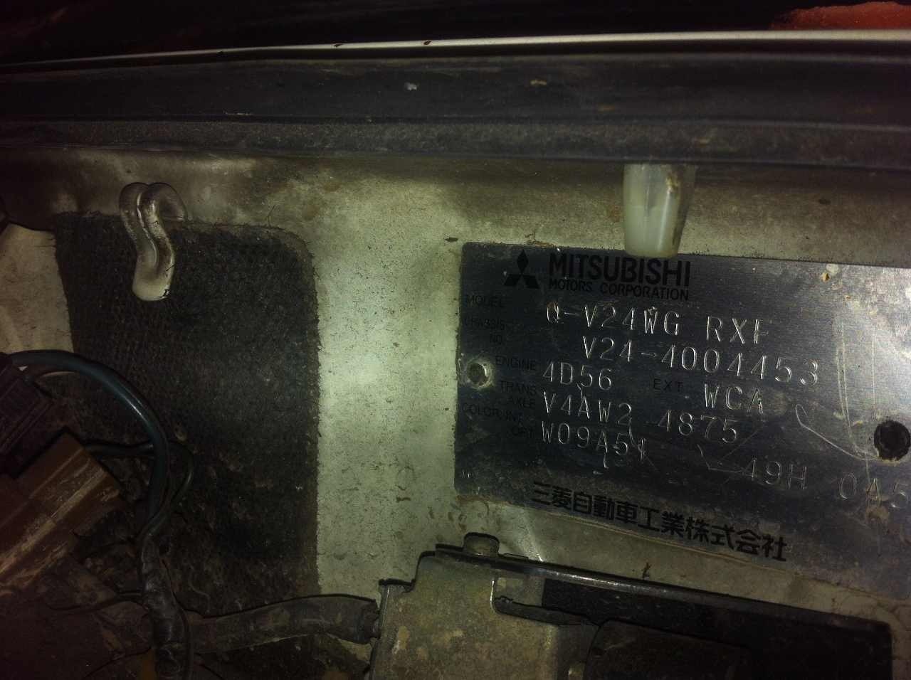

Прикладываю фото шильды подкапотной. где на ней смотреть передаточное число?

Ответил в соседней теме. Передаточное в твоих мостах 4,875. Наверное скамое распространенное.

Чулок небось 8".
С 3-л будет на 9" - он крепче.
Чтоб в будущем не ломало чулок - сделай нормально подвеску.

Смайлик делал обварку моста...есть фотке. Или заменить на контрактный мост.

Обварку нужно делать ДО.Карбафос писал(а):Смайлик делал обварку моста...есть фотке. Или заменить на контрактный мост.
После того как треснул и согнулся - имхо в помойку.
У меня глубокие сомнения, что "на коленке" можно правильно выставить чулок.
Кстати, кто гнул 9 и 9.5 чулки?

Просто имею инфу, что ломают именно 8" пружинные чулки.

Походу беда какая то с 8ми мостами, у меня такая же машина и такая же проблемв была, уже вареный лопнул, поставил от бензинки 9, LSD, 4.875.
