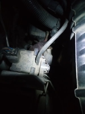

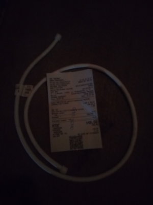

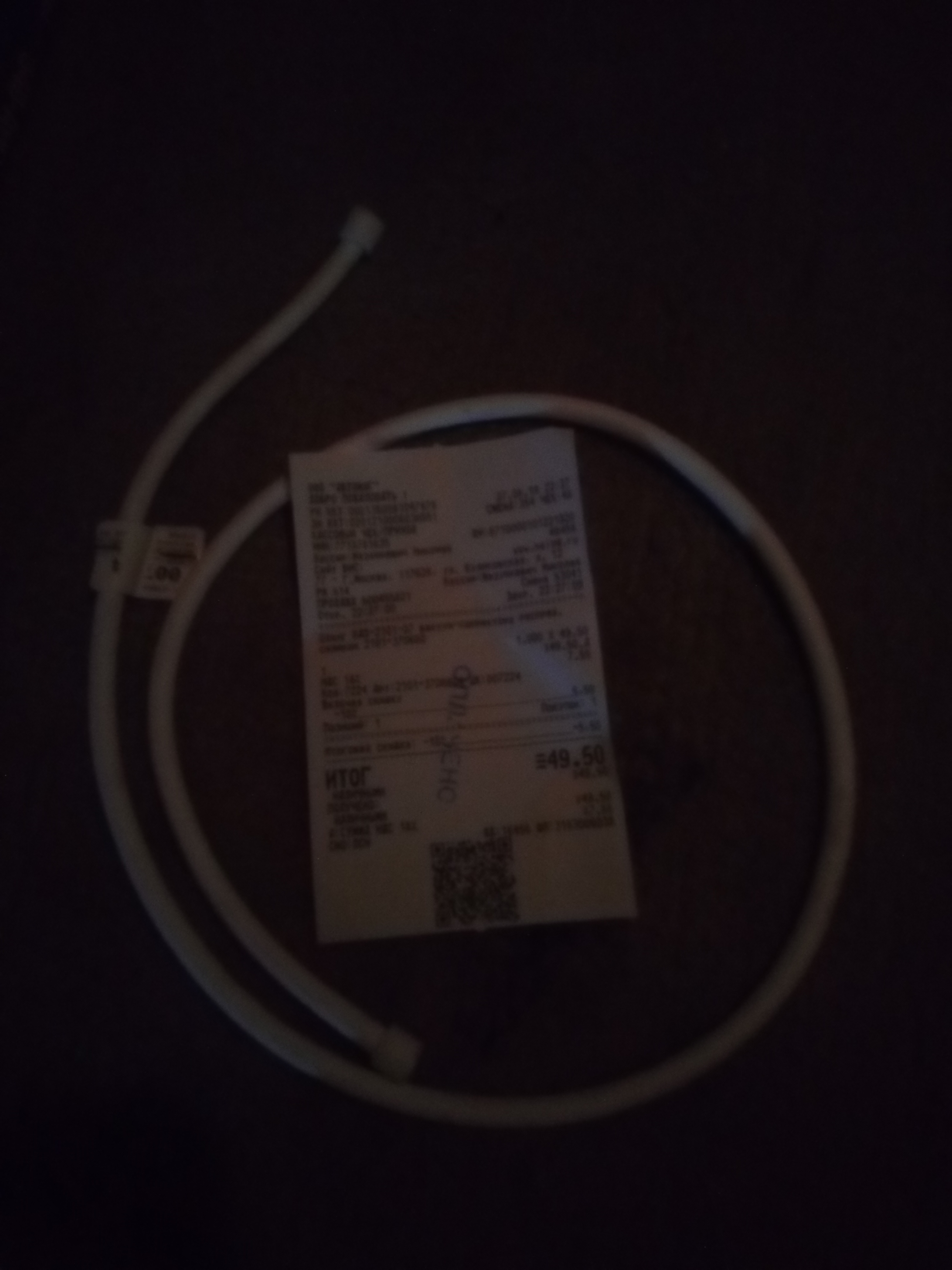

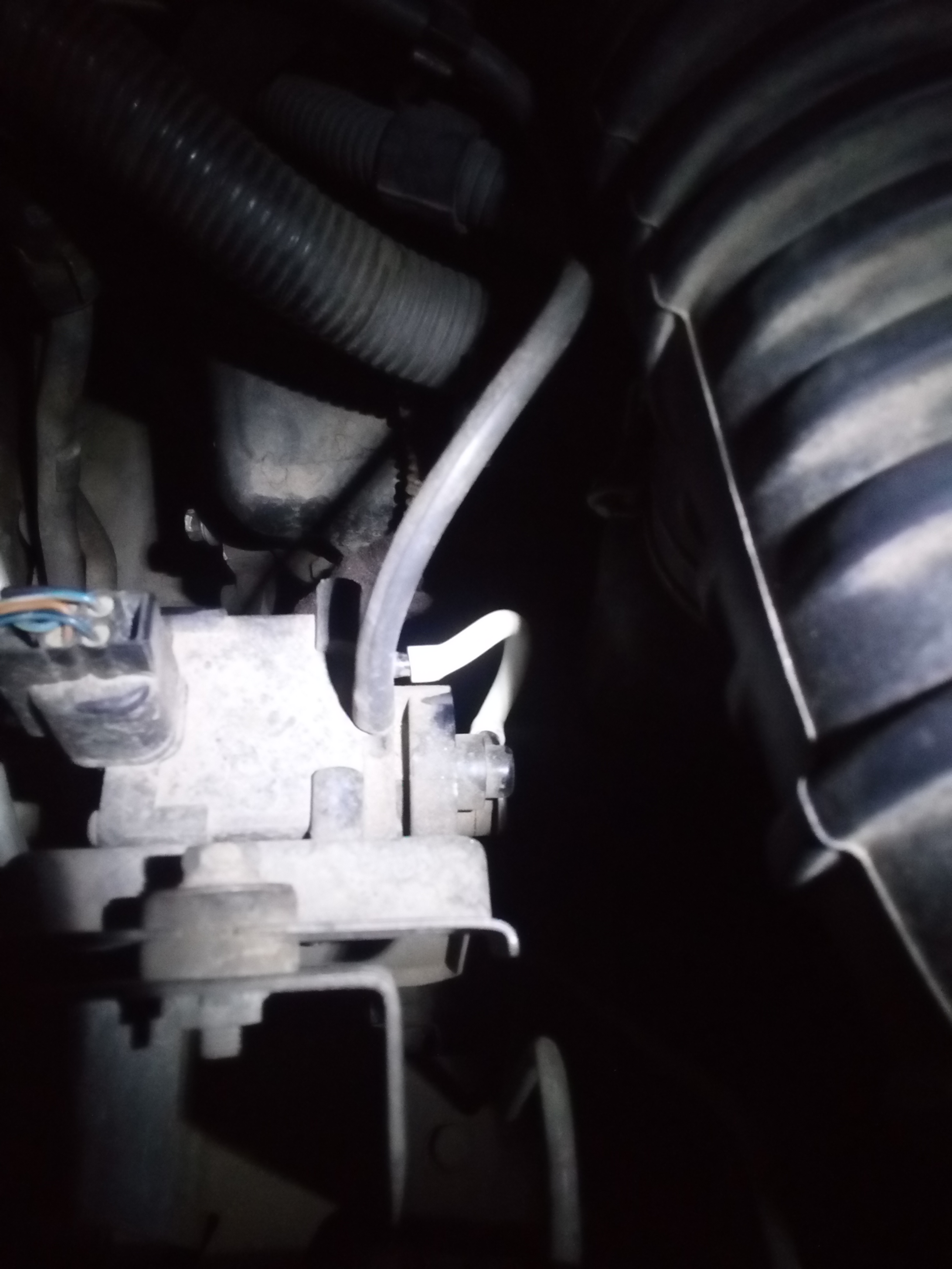

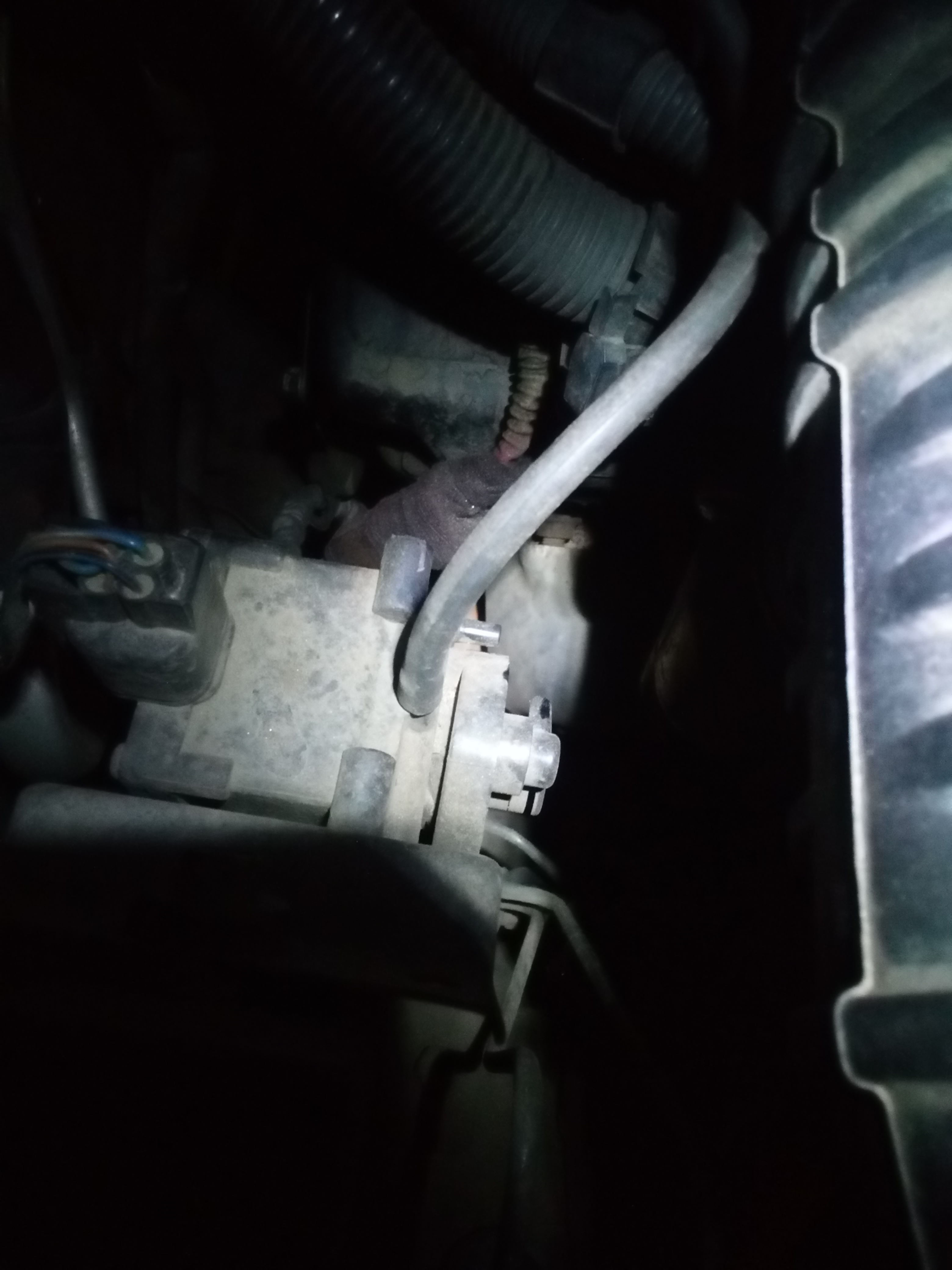

Не работал.
1. Нет патрубка.
2. Патрубок классика вакуумник.
3. Все на месте и работает.
Ещё минимум на 20 машин осталось.
