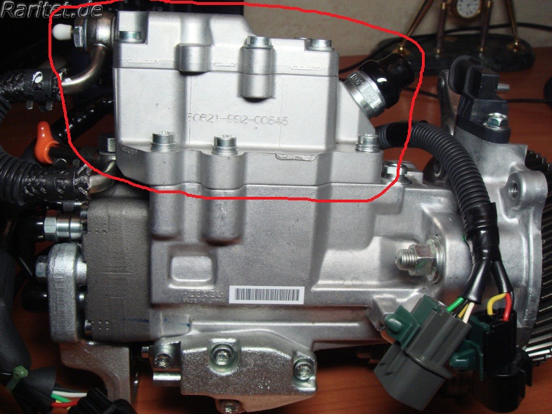

Под нагрузкой, при ровном газе, сбрасывает обороты на 150-200 об/мин, затем сам набирает, на всех скоростях АКПП. Не дымит, не коптит, разгон ровный, без провалов. На хх обороты не плавают, на Р постоянные обороты держит, проблема возникает только при движении. Диагностика в двух разных СТО не выявила никаких ошибок, ТНВД прежний хозяин поменял полгода назад (новый), давление турбины в норме, замена топливного фильтра - результат 0. Искал по форуму, но в основном у многих проблемы на хх, нашел одну тему по П4, но там вроде другая ТНВД. В общем, I need help.

Нечто похожее было у "Сергея КР". Но у него двиг глох. А потом запускался и ехал. Было и у меня, но он наоборот гулял по оборотам в сторону увеличения и немного на уменьшение. Я насос поменл. Я думаю проблему надо исать в позиционере.... Больше нечемы в этом ТНВД себя так вести.

В том-то и дело двиг не глохнет, при ускорении тяга ровная. Менял до этого цепь (это отдельная тема, повезло что не попал на головку, успокоитель почти сточило) но не думаю, что причина в этом - сервис проверенный, да и не заводился бы тогда. Также поменял топливные трубки от ТНВД,(сопливились). А что за позиционер и место его нахождения. На П4 стоит клапан 1460А037, у нас такой же или нет?

Позиционер, это механизм регулировки подачи топлива. Прикручен к самому ТНВД.

ОК, поможет ли промывка винсом, или замена и возможен ли его ремонт. Если владеете информацией по цене сего чуда инженерной мысли, то подскажите, а то последнее время изрядно потратился на бегемотика, а он все новые сюрпризы выкидывает. Да - и может ли быть причина в датчике угла опережения?

Вчера шел по трассе и обратил внимание, что при падении оборотов, а потом при их наборе, из выхлопной трубы вырывается клуб белого дыма, въехал в город и заглох на первом светофоре, дальше стала глохнуть постоянно, еле добрался до стоянки. Обороты теперь плавают и на холостом, причем сильно и глохнет. Заводится пока отлично, с первого раза. В понедельник записался к дизелисту. Морально готовлю себя к худшему сценарию. У нас в городе никто не ремонтирует этот ТНВД. Подскажите, кто отправлял на ремонт ТНВД в Москву, сколько по времени эта процедура занимает, просто без машины никак. Покурив форум решил обращаться к Dizel Man. Жду приговора от мастера...

Что то не очень похоже это на ТНВД. После того что написал!!!!!
Проверяй уровень ОЖ. Белый дым говорит о воде в камере сгорания. Либо это ОЖ либо вода в топливе. Отстой проверяли в фильтре?
Может быть проблемы с автоматом опережения. Надо проверить шток таймера. Жестокость работы не поменялась?

При запуске, в течении двух-трех секунд, звук, как-будто крутиться стартер, а при движении при ускорении, звонкий звук, будто пальцы стучат.

Такое ощущение что сломало шток таймера опережения. Или забился клапан опережения (слива) надо проверять.

Съездил к дизелисту, по диагностике ругался на опережение зажигания, других ошибок не было, промылся винсом, результат нулевой. На след. день стала дымить и черным и серым и белым, запах выхлопа как от КАМАЗа, поехал в сервис где меняли цепь, оставил со словами, что пока у вас цепь не поменял все было хорошо, ищите причину. Грешил что при установке ошиблись на зуб. Вечером позвонили и сказали что была вода в топливе, все слили промыли - работает!!! За неделю до этого они же первым делом сняли и поменяли фильтр, воды не было. Х.з. кому верить, заправляю только на лукойле, где администрация свои дизеля заправляет. Неделю езжу - все отлично. Vitalya-74 спасибо за советы.
