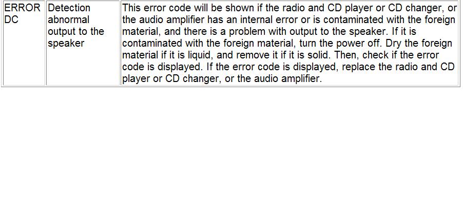

SNOOPER писал(а):
Santass писал(а):Новые подробности) Отключил аккум и вытащил 2 предохранителя на 10 и 30 под капотом. Предохранители живые. Подключил все обратно. Заработала магнитола. Но!!!!! Заглушил машину, вставил ключ заново и опять ERROR DC. Думаю усилок глючит. У ково какие идеи?
Как у них замечательно тут написано))) Замените радио или ченджер или усилитель)) легко и просто все))
