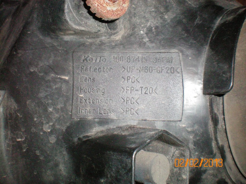

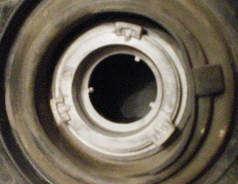

Фото шильды и посадочного места

Пока ждал ответа, выяснил сам. В фару идёт американский вариант лампы 9007
