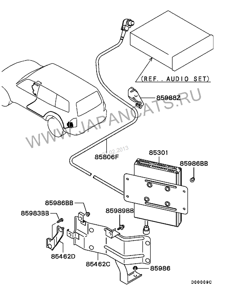

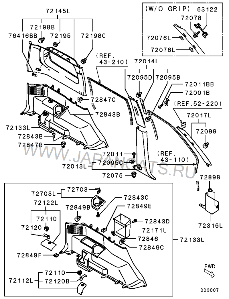

Re: есть ли штатный усилок?
Если откроешь этот лючек и посмотришь под углом, то увидешь усилок.
А справа находится под обшивой задня печка и кондер.
Откручивай ручку сверху, оттягивай в проемах резинки, и снимай обшиву. Она вся на сухарях, ничего страшного

Ага, спасибо. Вот так гораздо понятней. Сам бы точно не допер. Резинки, я так понимаю, обратно потом не проблема прилепить?DenVer писал(а): Откручивай ручку сверху, оттягивай в проемах резинки, и снимай обшиву. Она вся на сухарях, ничего страшного

Спасибо за картинку - думаю, очень даже пригодится. Правда, с разбором этой части багажника придется повременить. У меня, как назло, всплывают по очереди все болячки Монтер из фака. То месяц-два назад гудок залип - я так пока и не нашел времени его починить, вчера сел аккумулятор - ток утечки 0.30А, а сегодня с женой приехал прикуривать машину - ток утечки уже 1А (может, правда, я забыл лампочку в салоне выключить). А за проводами для прикуривания пришлось через салон пробираться - вот именно сегодня же залипла ручка задней двери, а ключ - так тот вообще даже не поворачивается (в замке задней двери). Нашел тему в факе, пойду на днях разбирать обшивку и промазывать тяги..DenVer писал(а):Резинка стягивается и ставится потом без проблем. Просто одеваешь и постукиваешь аккуратно ладонью. Может картинка пригодится
Ну и заодно в факе скачал мануал - теперь уж точно он пригодится. Я-то думал, что это только в П2 приходится постоянно лечить стандартные болячки...

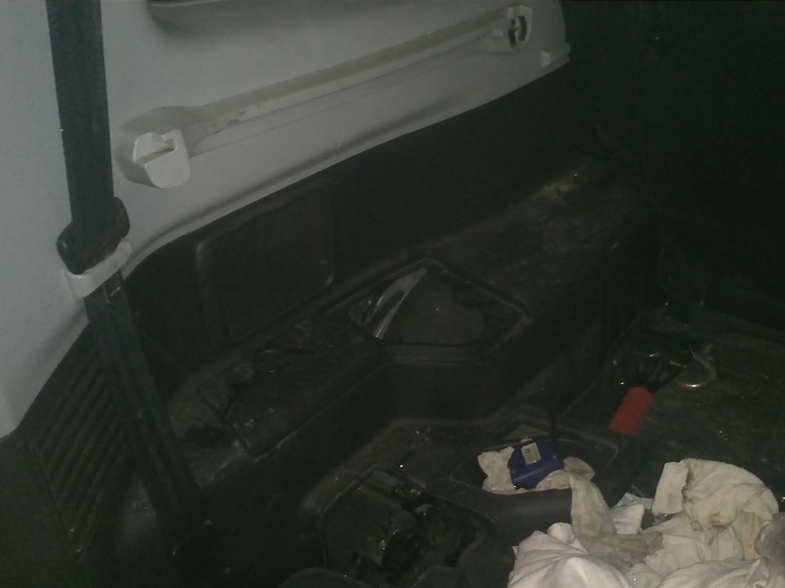

Один только вопрос. Вот фото моего багажника (сорри, слегка замусорено - это я мебель возил, а потом лючки эти открывалDenVer писал(а):Если откроешь этот лючек и посмотришь под углом, то увидешь усилок.
У меня правильный багажник, в котором точно в недрах кроется усилок?
Ну чтоб лишний раз не разбирать, если вдруг у меня какая модификация не та.
Хотя на схему вроде как в точности похоже.

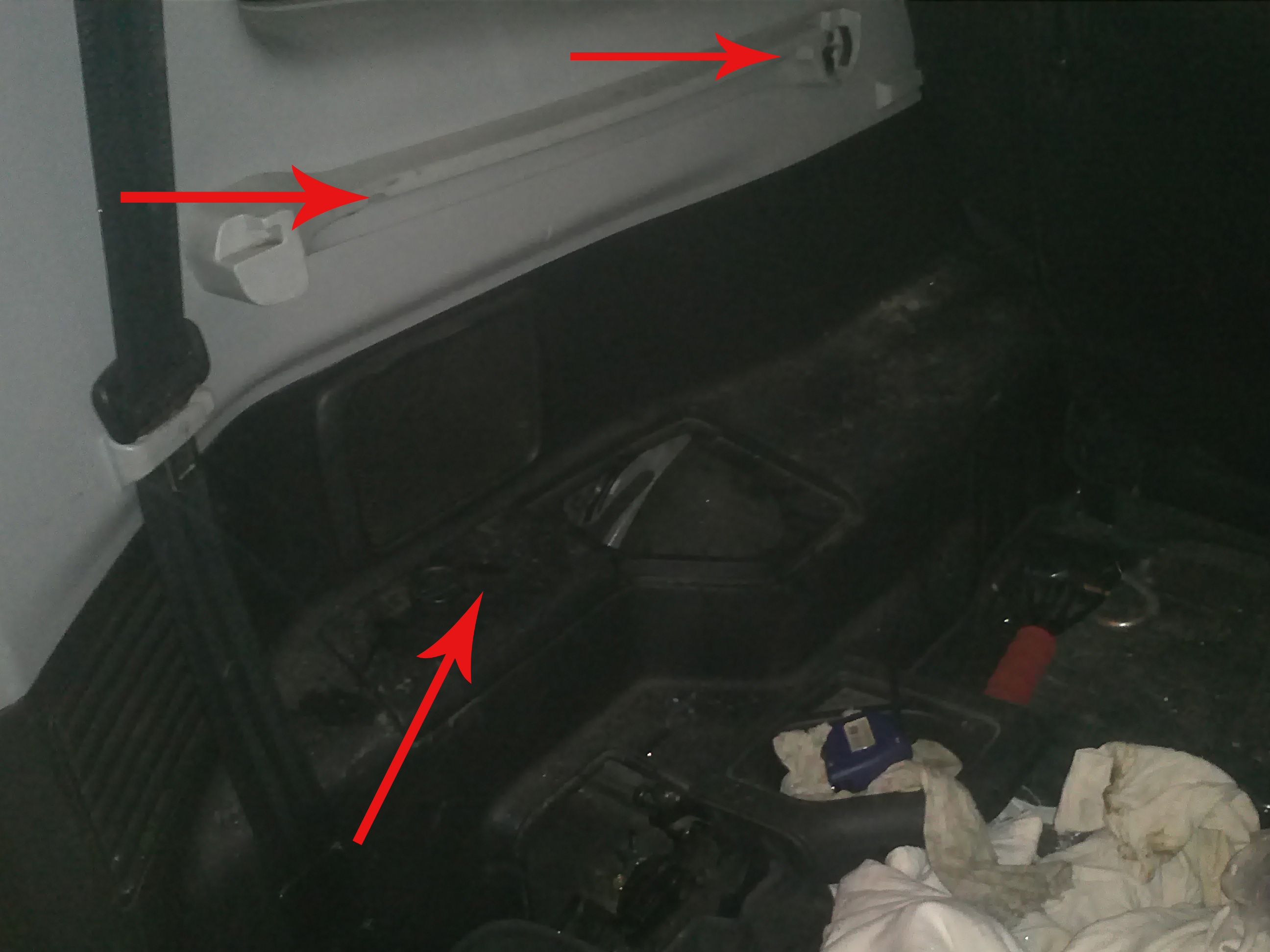

Все правильно, так выглядит у всех, внешнего отличия нет. За решеткой находится саб. У меня выдергивался карман, что стрелкой обозначил и было видно под углом, как стрелка нарисована, усилок, надо было еще нагнуться.
У тебя еще и шторка багажника есть, стрелками показал где два винта находятся, выкручивать длинной крестовой отверткой.

DenVer, спасибо за разъяснения. Да уж.. я просто до последнего не мог поверить, что туда можно умудриться всунуть саб и усилок.
компактно очень.
Карман, правда, вроде не выдергивается, а только крышка открывается, а внутри герметичная полость.
И шторки, очень жаль, но самой её нет, только крепления от неё...
