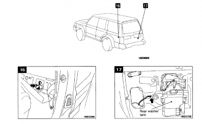

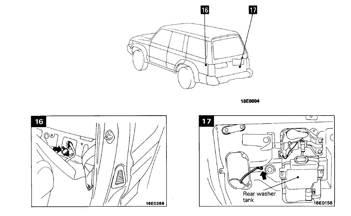

Попробуй тут посмотреть - точки "массы" 16 и 17.
Попробуй еще при вЫключенных габаритах нажать тормоз и посмотреть задние фонари - будут ли гореть сразу и габариты и стопы. Если будет чего не так - пиши.
Попробуй еще при включенных габаритах нажать тормоз и посмотреть задние фонари - будут ли гореть сразу и габариты и стопы. Если будет чего не так - пиши.

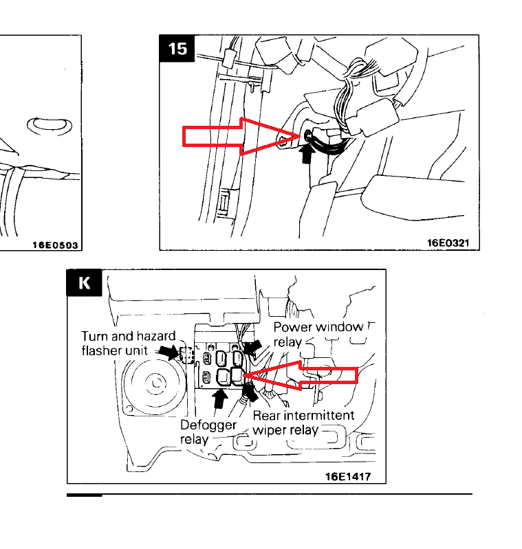

Попробуй вынуть реле заднего очистителя - оно буквой К отмечено. Посмотри как себя будут габариты и стопы вести, возможно в нем проблемы.
И массу посмотри в точке 15, туда как раз реле К цепляется, через него скорее всего. Это слева по торпеде под динамиком, как я понял.
