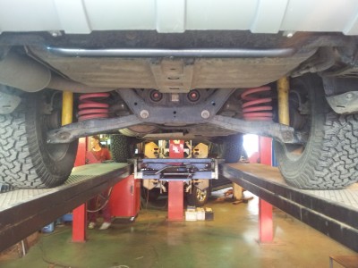

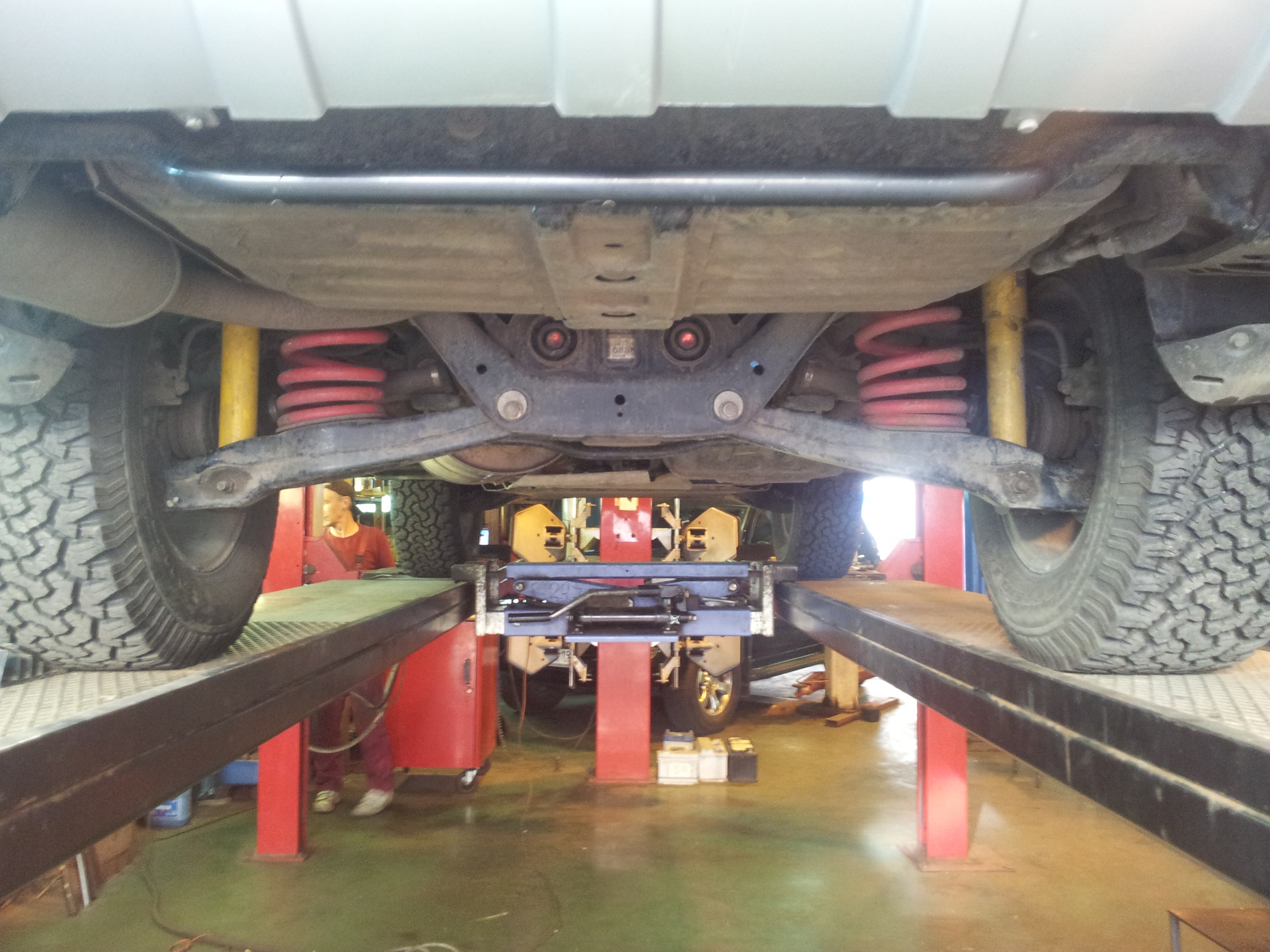

Re: Вариант решения проблемы жесткости подвески
Забрал машинку после проставок под передние пружины. Машина выровнилась замечательно!!! Мне нравится. Дальше поехал делать сход развал, сделал по путно сделал пару фоток. Теперь по волнующим оставшимся моментам:
1. Что касаемо жесткости, все же она мягче чем ОМЕшный лифт, но на мой взгляд жестче штатной - думаю дело в пружинах ОМЕшщных, так Валад?%)
2. Иногда при развороте руль становиться тугой, я имею введу разворот на месте, пообщался с людишками, говорят эт нормально на лифтованной машине да еще и с такими колесиками ГУРу тяжело бывает. Думаю малек подлить жидкости в гидроусилитель.
3. Может какая - то ошибка в поставке пружин я имею введу передние пружины, уж сильно они ниже задних? Влад?
Фото приложу позже.
Фото приложу позже.
