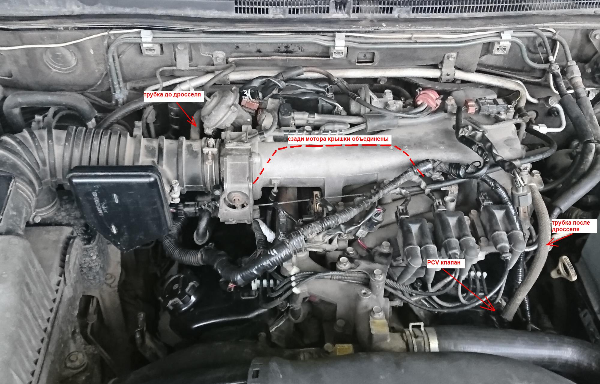

ремонт двигателя 4g64 паджеро 2
Все верно вы говорите, но тут тоже есть маленький нюанс, т.к. приведенная выше схема верна лишь для дизелей и прочих "одноголовых" двигателей.
А я невнимательно прочитал, и думал, что речь про V6. А там 4G64 - рядная 4-ка...
На V6 с одной клапанной крышки идет трубка напрямую перед дросселем, а с другой крышки через PCV-клапан после дросселя (причем не из картера, а именно из-под крышки берется атмосфера).
И более того - обе головы сзади соединены общим шлангом для выравнивания разрежения.
И в итоге все-равно получается при износе ЦПГ - закрыт клапан или открыт - масло будет тянуть в любом случае. Либо сразу во впуск, либо предварительно засорять дроссель и потом все-равно во впуск...
На примере 6G74 MPI: Лично у меня когда-то давно, до переборки тянуло именно через PCV-клапан прямо в "паука". А дроссель при этом был как слеза монашки. Тащило 300г на тыщу в городе, по трассе вообще не уходило. Но мне этого показалось достаточно, чтобы принять меры. На прогревах "парило" сизым ощутимо, хотя в движении практически ничего не было видно.
