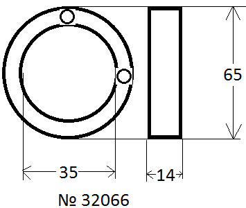

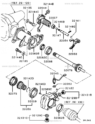

Братаны! Срочно нужны размеры подшипников в подключайке: 32066 на схеме и размер игольчатого подшипника внутри шестерни 32056.

Нашёл в гараже подшипники, снял размеры. см. картинки.

А по этой ссылке есть картинка, где тоже указан размер другого подшипника (номер на схеме - 32069)
http://www.pajero4x4.ru/bbs/phpBB2/view ... 99&t=72363
Внешний диаметр - 80 мм
Внутренний - 50
И ширина - 10

- Вложения
- 32066
- 32066.png (7.86 КБ) 296 просмотров
