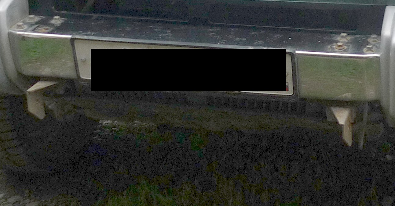

У меня подобный кенгурин внизу крепится к самопальным косынкам из уголка. Косынки приварены к торцу лонжеронов рамы. Делал предыдущий хозяин. Вот нашёл на одной фотке. Качество конечно не очень, но вроде понятно.

Вот они, родные. :)

SNK979 писал(а):Вот они, родные. :)
Теперь понял , спасибо !!!
