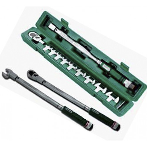

Если ключ не для сервиса купи Jonnesway (у меня такой). Балонник у меня куплен King Tony (там составной ключ с выдвигающей ручкой) на случай если гайки воротком подтянули. И головки автомобильные на 17,19 и 21.

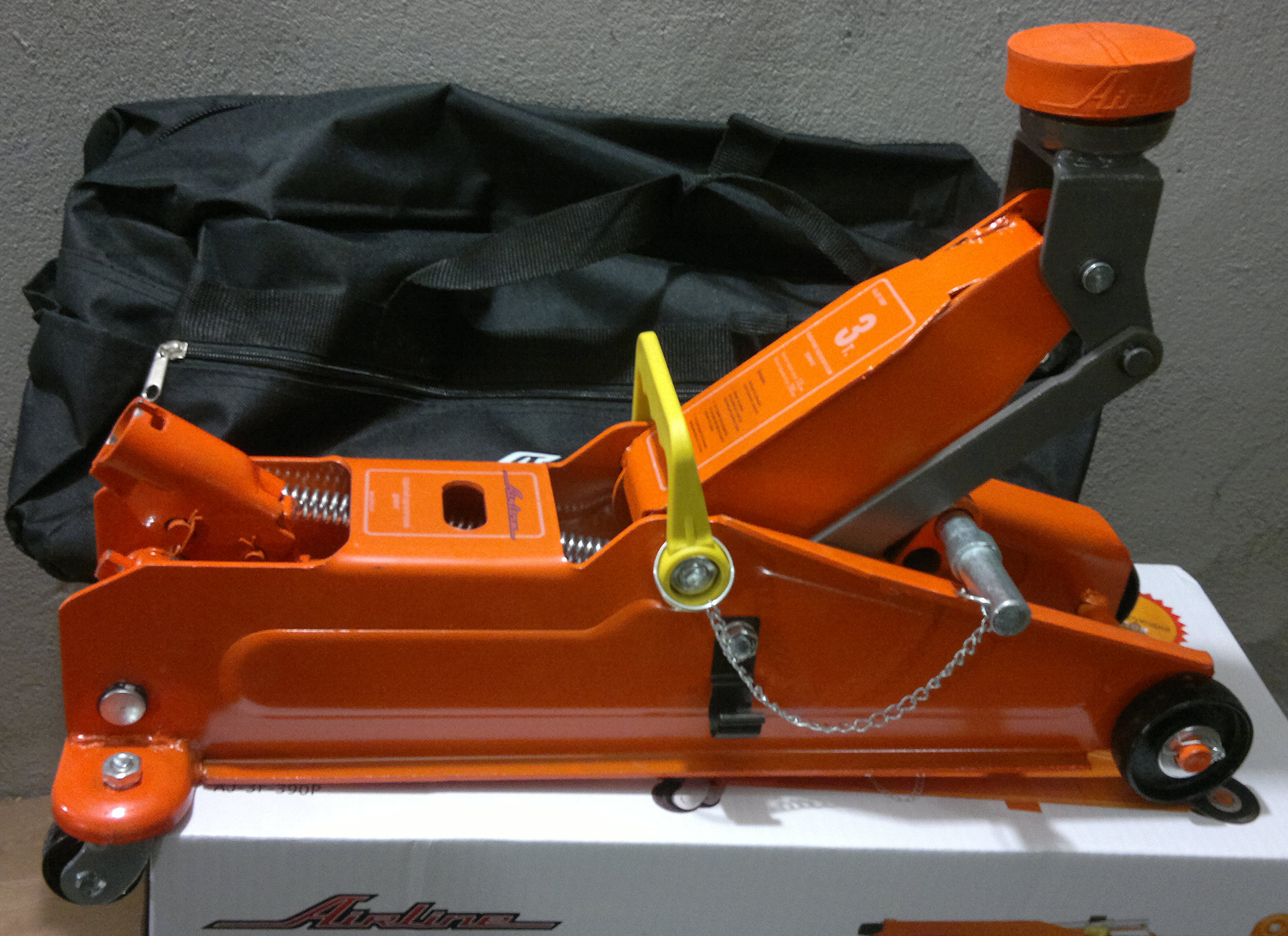

А какой тоннаж у домкратов? А то смотрю, на две и три тонны есть, двушки хватает?drcham писал(а):На работе подкатной домкрат Матрикс, у меня какой-то китай... В целом пофиг - оба работают без нареканий

У меня 3.5
Я брал с запасом. И покупал который позволяет на 40см поднимать, а то 33 колеса уже штатным не оторвешь

По моему бутылочный с подставкой удобнее.

Для машин, оборудования и оружия использую различные дин. ключи и отвертки Jonnesway и King Tony. При их цене - идеальное решение. Обрати внимание на диапазон измерений "от и до" для каждого ключа. Удобно когда на ручке есть две шкалы N/метр и см/кгс. Даже маленьким ключиком (имеющим малый квадрат 1/4) крутил головки 12-13-14-15. Jonnesway нравится больше. Жалею, что не купил такой набор...

Самый удобный для смены колёс - подкатной с длинной ручкой (как в шиномонтажах)triode-master писал(а):По моему бутылочный с подставкой удобнее.

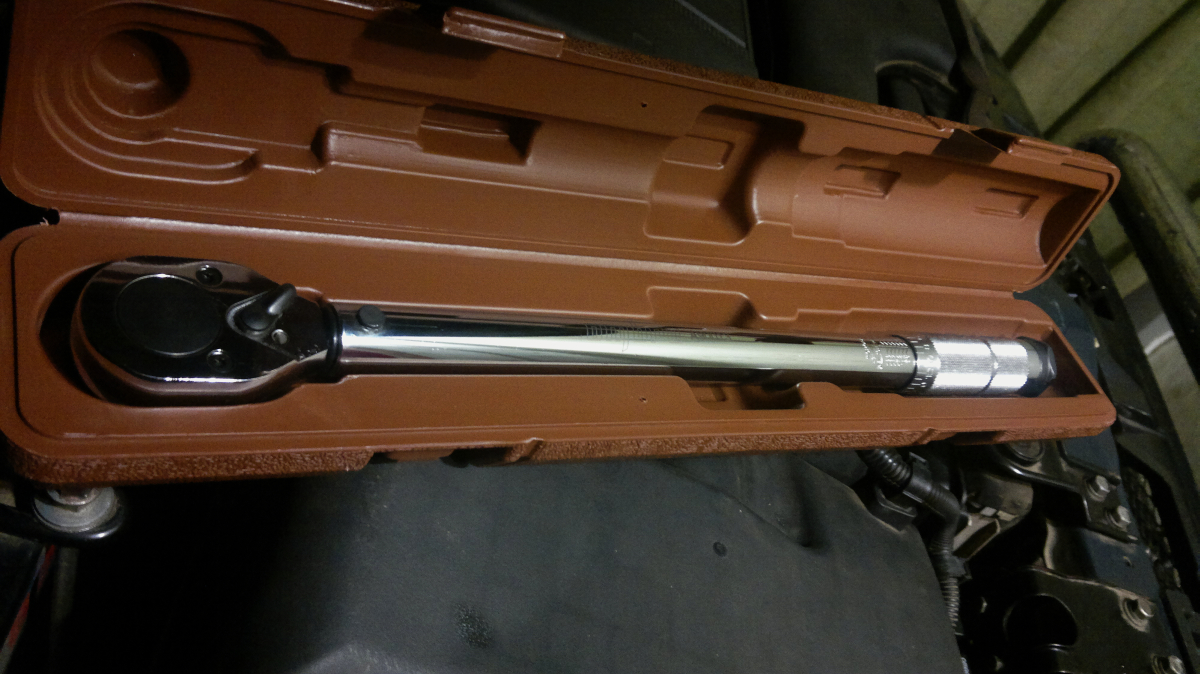

А я купил ключик Ombra.Не для повседневного использования кАнечнА,но чтоб сопоставить усилие и момент(типа запомнитьErmakoff писал(а): ...Вообще большого смысла в динамометрическом для колёс не вижу, а вот подкатной домкрат куплю с удовольствием, гораздо удобнее, по центру поставил и сразу оба колеса на оси меняешь.

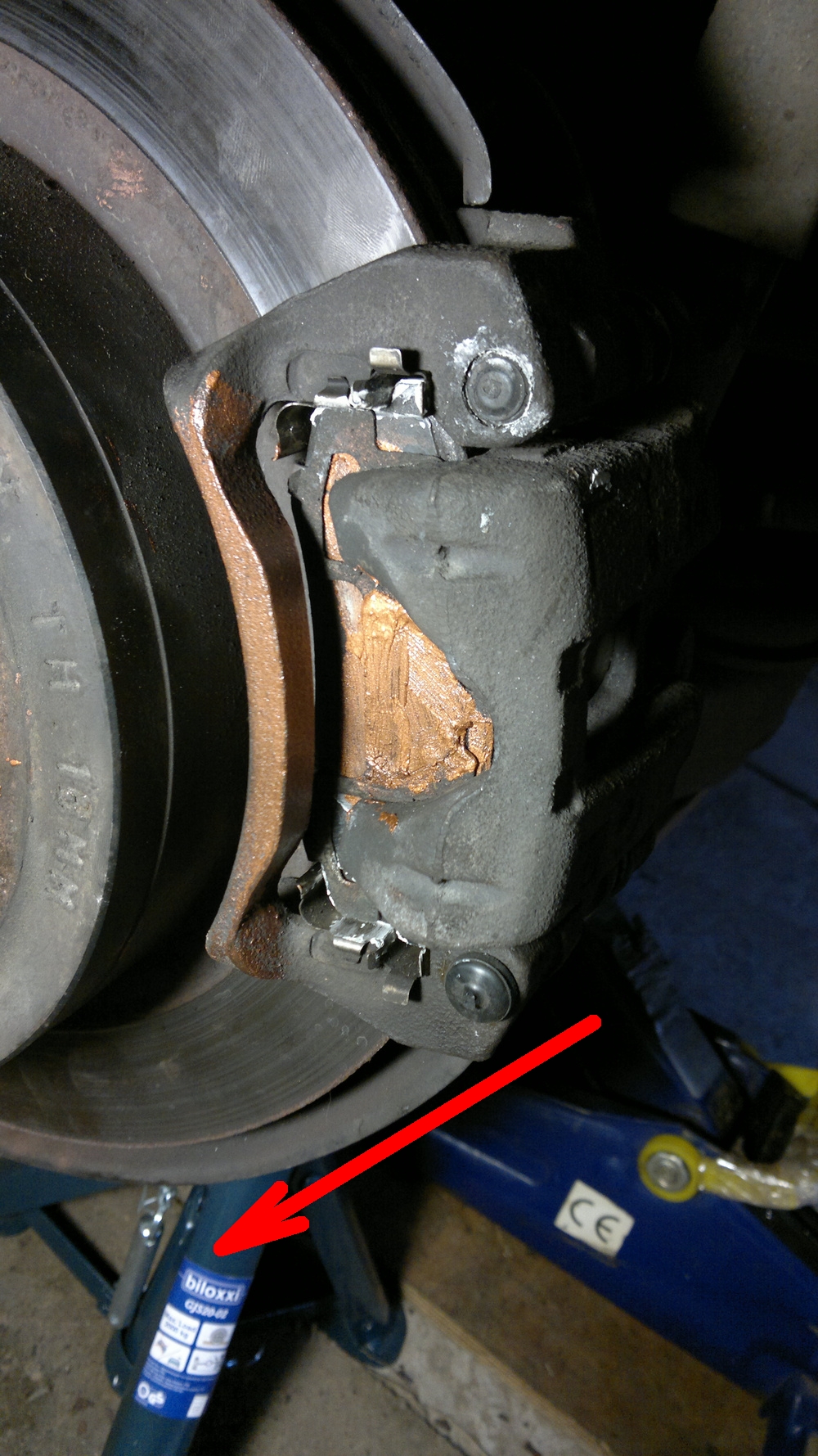

Я параллельно домкрату подставки(козлики) ставлю
Пару припукил.

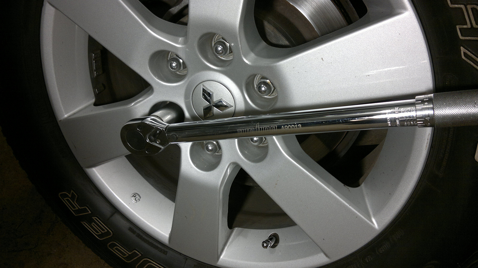

Сёдни менял колёсья и завернул гайки дина-ключом
Рекомендованное усилие 115±10 N·m.
Блин,ну сАвсЭм ни о чём
По-ходу то усилие,с которым мы крутим(с ноги,с трубы и прочей хни
) рàзà в полтора боле,чем нуно
