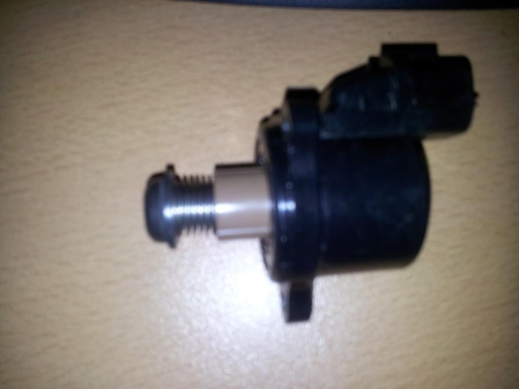

Поменял насос, снял дроссель и датчик холостого хода почистил...
Завожу не схватывает, только когда помогаешь газом, убираешь газ глохнет...
По датчику вопрос возник, в нем стоит вал, он разборный, затем при сборе до конца закручивать его?

Без разницы, при включении он вкрутится на нужное ему положение. А ты катушки в нём прозвонил?

Еще раз все разобрал собрал, поменял топливный насос на Bosch 580453453, почистил шток на датчике ХХХ,
заводится только при помощи газа..

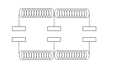

Там много ума не надо, чтоб прозвонить. Видишь два ряда по три контакта? Так вот эти три контакта должны иметь сопротивление между собой

Дед Василь

По идее, причина кроется в дроссельной заслонке. но так как и регуляторы причастны к ней, то да. А на горячую тоже газом помогать надо? А когда включаешь кондиционер или рулём крутишь, обороты повышаются? Давай больше информации - будет полнее и точнее ответ
PS Это не датчик ХХХ а регулятор ХХ (РХХ)

Проверил сопротивление, все в норме, между контактами 1,2,3 и 4,5,6..

снова разобрал дроссельную заслонку, собрал все проверил, завелась с 10 попытки, холостые 100 оборотов,
прокатился под нагрузку идет отлично, накатом обороты 400...
Отключил-включил регулятор РХХ, никаких изменений....Все таки думаю регулятор РХХ, куплю б/у посмотрю
