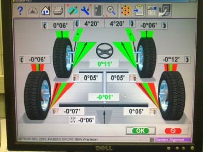

Привет парни ! Паджеро 2 . Неразьёмный задний мост , но колёса стоят под углом как на убитой независимой подвеске , , как будто бы надо сделать развал !? :*WALL*: Угол наклона небольшой , но есть . В книге написано - должно быть по нулям . Что за хрень ? :=-O: P.S :- Ничего на гремит , не болтается , резину не жрет .

А задний чулок может быть погнут от удара? В какую сторону развал - наружу или внутрь? Тут есть про лопнутый чулок http://pajero4x4.ru/bbs/phpBB2/viewtopi ... 2#p1520779

Если не было повреждений чулка и цапф, клюшек, и сайленты с ступицами в порядке то просто забей.
Вот тоже с неразрезным мостом- всё гут-

Развал внутрь .
