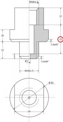

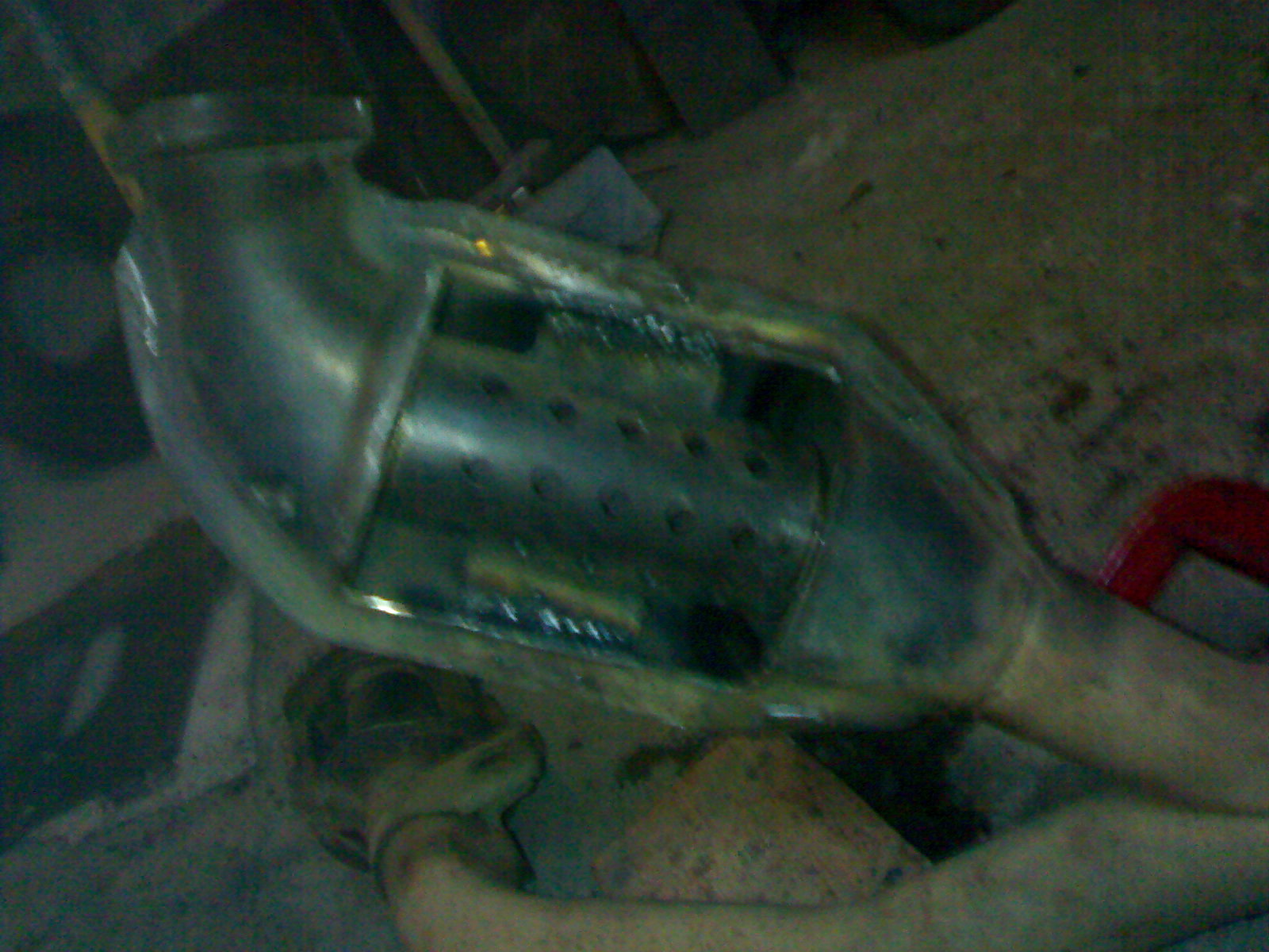

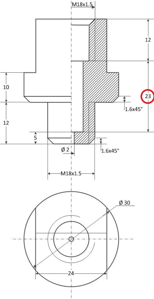

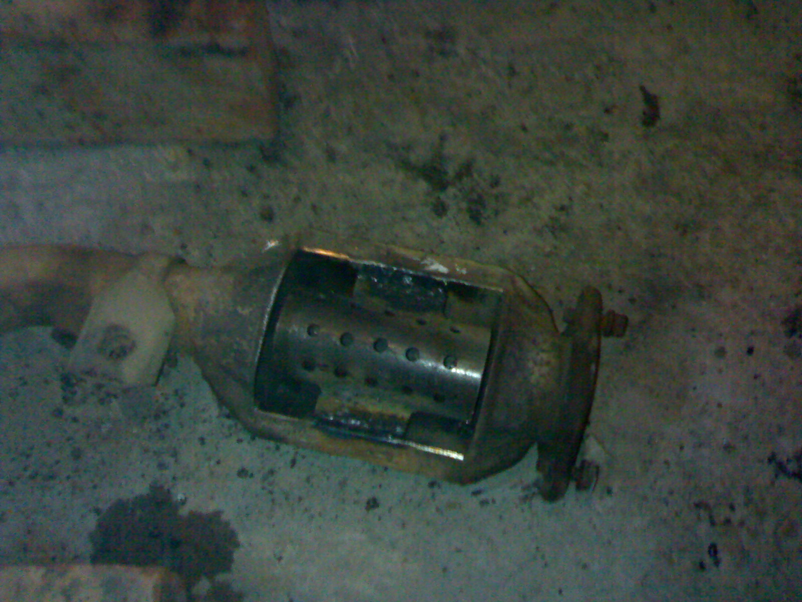

Ну вот собрал своего БЕГЕМОТЮ, в кратце опишу что всетаки сделал с катализаторами. Вскрыл обе банки и выбил керамику, после чего вварил туда по куску трубы диаметром 57 мм., с насверленными дырками. Фотки к сожаления плохие получились на мобилу фотал, но суть видна. После чего естественно задние лямбды через обманки. Что касается обманок выкладываю по факту рабочий чертеж с реальными размерами, а то прошу прощения по всему форуму эти чертежики разбросаны да нифига не подходят по размерам.
Как положено выкатил на обкатку, звук из выхлопа не изменился, вони нет а до выбивания катов вонял сероводородом. И как говорится нет предела моему счастью, но через 35 км загорелся чек (SES) :]:-O: , считал ошибки и был удивлен - Р0431 - левый кат, как так ведь ката нет и обманка стоит, вобщем пока в раздумьях, если кто че посоветует буду благодарен.
Кусок трубы с дырками вместо керамики
Обманка, обращаю внимание на размер 23 мм, под нюхалку датчика.
