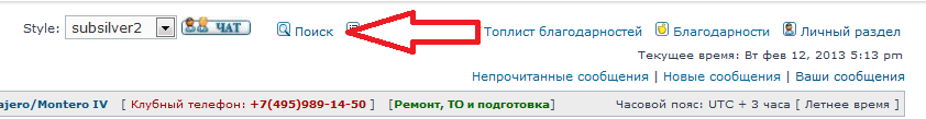

Re: Какая у меня модель АКПП (5ступ). И какое масло лить?
