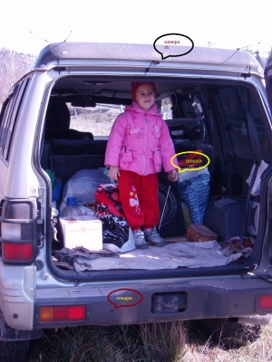

только собираюсь. заварить заднее стекло, камеру в подсвет номера, монитор в зеркало.

Ну вот как камере в подсветке будет? Запаску не видно, а она выпирает больше всего. Я вот думаю на стоп сигнал верхний, в задней двери, сверху который...

на спойлер или к кузову над 5-й дверью

1.5 с усилением из нутри.

дверь дырявить не тема.sigorf писал(а):на спойлер или к кузову над 5-й дверью

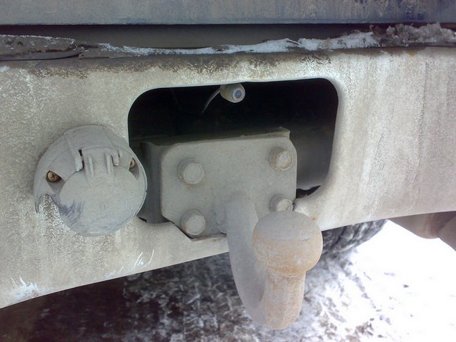

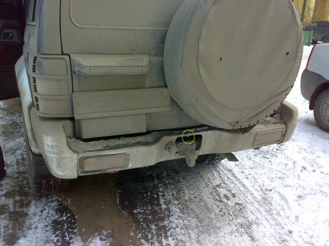

Завтра сфоткаю свою камеру, установлена в нише где кольцо для буксировки! А монитор в магнитоле 2DIN.

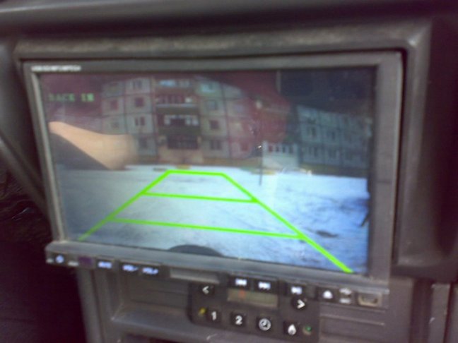

Как и обещал выкладываю фото.
немного экран бликует, поэтому не четкая картинка

Красава! Попробую что то подобное...

экран лежит.... жк... 12 вольт, цветной....
но размеры..... 130х90х35.
куда деть его?

Как камеру крепил?homa70 писал(а):Как и обещал выкладываю фото. немного экран бликует, поэтому не четкая картинка

Двумя винтами в бампер (правда ржаветь начал возле отверстий). Нада как-нить по другому придумывать или обрабатывать.

К чему монитор в районе водителя запитать?

Если хочешь что бы вместе с задней включался, то от датчика включения фонарей заднего хода и запитайся. (жгут от коробки идет под бородой где рычаги управления коробкой)Skala писал(а):К чему монитор в районе водителя запитать?

Зеркало запитал от ACC, от регулировки зеркал, камеру от фонаря заднего хода записаю, но вешу на задний стоп, на двери который. Осталось придумать как его протянуть до фонаря, снимать обшиву всю не хочу, что бы через гофру родную тянуть.
