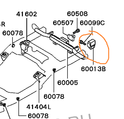

Добрый день! ставя фаркоп удалил вот эту хрень, ну очень не гуманная по цене, "Daempf-rahmtrav за 14 320,07р."
так для общего развития - для чего она?

Щас рассмотрел эту хрень там все далеко не просто .- металлическая коробочка крепящаяся на двух болтах по середине другая железная х-ня а самое главное она на резине как сайлент блок приварена и шевелится

Эта штука снимает вибрацию с рамы, но после удаления разницы особой нет, особенно если на МТ ездить

8 килограммов лишнего груза.

тото у меня на одну сторону перекошеноa_v писал(а):8 килограммов лишнего груза.

+1 к BAlex
На многих япономобилях такие демпферы в разных местах установлены.

На раздатке такаяже х-ня кило на 2 прикручена была ...
Открутил и выкинул , моторесурс у её закончился ...

Не знаю. Я её берегу. 3 раза раздатку снимал, но енту хрень каждый раз обратно ставил, хотя все то-же мне кричали выкиниmolotok59 писал(а):На раздатке такаяже х-ня кило на 2 прикручена была ...

а я даже её заварил.. треснула одна пластинаdica писал(а):Не знаю. Я её берегу. 3 раза раздатку снимал, но енту хрень каждый раз обратно ставил, хотя все то-же мне кричали выкиниmolotok59 писал(а):На раздатке такаяже х-ня кило на 2 прикручена была ...

у меня на бмв кабрио в правом углу багажника подобная железка массой 22 или 24 кг тоже пытался выяснить зачем так как на других вариантах этого кузова ее нет , у буржуев нашел что это демпефер который препятствует наклону кузова при резком нажатии на педаль газа , мотор пытается кузов в лево наклонять.
