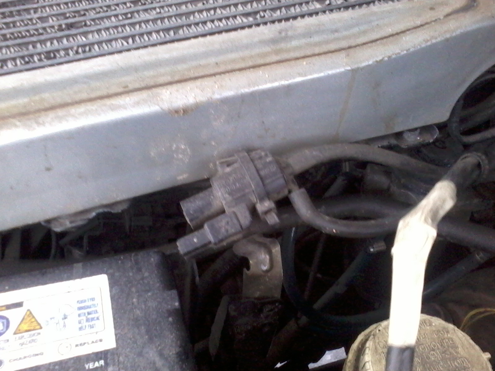

Сделал "уши" на машине
. Как и чего потом распишу. Сейчас Жора на ходу, всё работает. Завел без проблем, ничего не вытекло. Один косяк (не считая крыши
) - оторвало под корень провод от датчика. За что он отвечает? Изменений без него не почувствовал в динамике. Находится справа от интеркулера, куда провода идут не смотрел, да и не разобраться особо... К нему ещё вакуумные трубки подходят.

Этот датчик как то с АБС завязан. У меня его нету, т.к. АБС ампутировал.

похож на клапан вкл переднего моста. Я думаю что это он.

по сигнальным лампам с мостом все в порядке. И включается и выключается.Vitalya-74 писал(а):похож на клапан вкл переднего моста. Я думаю что это он.
АБС работает

Он на Экзисте бьется как электромагнитный датчик АБС. MB 894561 Можете на схеме посмотреть и в доп. информации про это написано. Он вроде как повышает обороты двигателя. Могу ошибаться.

Можете закрыть данную тему) Вы сами дали ответ на свой вопрос. А по сути это клапан открывается при срабатывании ABS. Вакуум идёт на 2-х ходовой клапан ТНВД , засчёт чего происходит незначительное поднятие оборотов ДВС. Провод идёт к блоку управления ABS. ( Прошу не путать с гидроблоком ABS)

ок! спс, вполне ясно. поезжу так пока... всем спасибо
