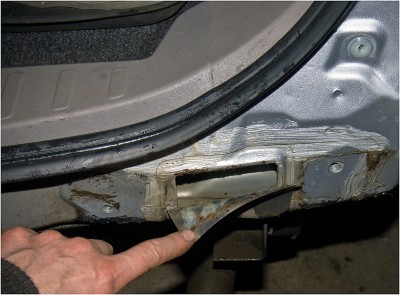

Обнаружил в кармане заднего правого крыла воду. И не 10-20 грамм (типа конденсат), а добрых стакан-полтора!
Начал искать причину такого потопа. Снял бампер и вот что нашел.

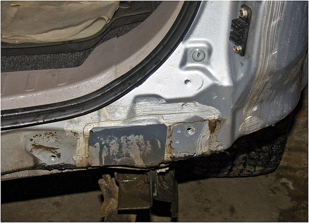

На заднем торце кузова слева и справа (видны при снятом бампере и демпфере) есть два прямоугольные окна. Эти окна заклеены жесткой пленкой. Заклеены, что называется, на халяву (япошкам очередное "спасибо"). Так вот эта пленка отклеилась и вода при мойке затекает в окна.
Для ясности сделал несколько снимков. Показано окно в правой части. Такое же - и в левой.
В общем, будьте начеку.

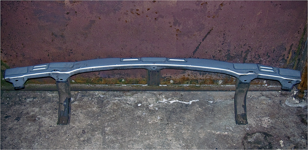

Демпфер, который надо снять (пять болтов), чтобы подобраться к пленке на окнах.
Так выглядит пленка закрывающая прямоугольное окно.
Пленка отклеилась и в окно попадает вода.

чем залепил?

Gotlib писал(а):чем залепил?
Оставался кусок шумки - Визомат ПБ - кажись.
С помощью фена двойным слоем заклеил.

В этих самых карманах, клапана стоят резиновые, вода должна вытекать.....

Заглушки там стоят резиновые.
Даже, если это клапана и должны пропускать воду, то все равно постоянное протекание воды по швам (а в холодное время года вода будет долго сохнуть) не есть гуд для железа.
У меня клапана не пропустили воду.

Я вспомнил, нет там клапана, там под самой нижней заглушкой, в самом металле дырочка есть для слива воды, мож она у вас забилась?

Elvis4791 писал(а):А чем япы виноваты? Это вроде не у них собирается.
А кто за конструкцию ответственный?
Block писал(а):Я вспомнил, нет там клапана, там под самой нижней заглушкой, в самом металле дырочка есть для слива воды, мож она у вас забилась?
Чёй то не обнаружил там дырок! :*SCRATCH*:

Если речь про прямоугольные окна, то они и так заклеены наглухо упомянутой мной пленкой.
А отверстий там и без этих прямоугольников хватает.
