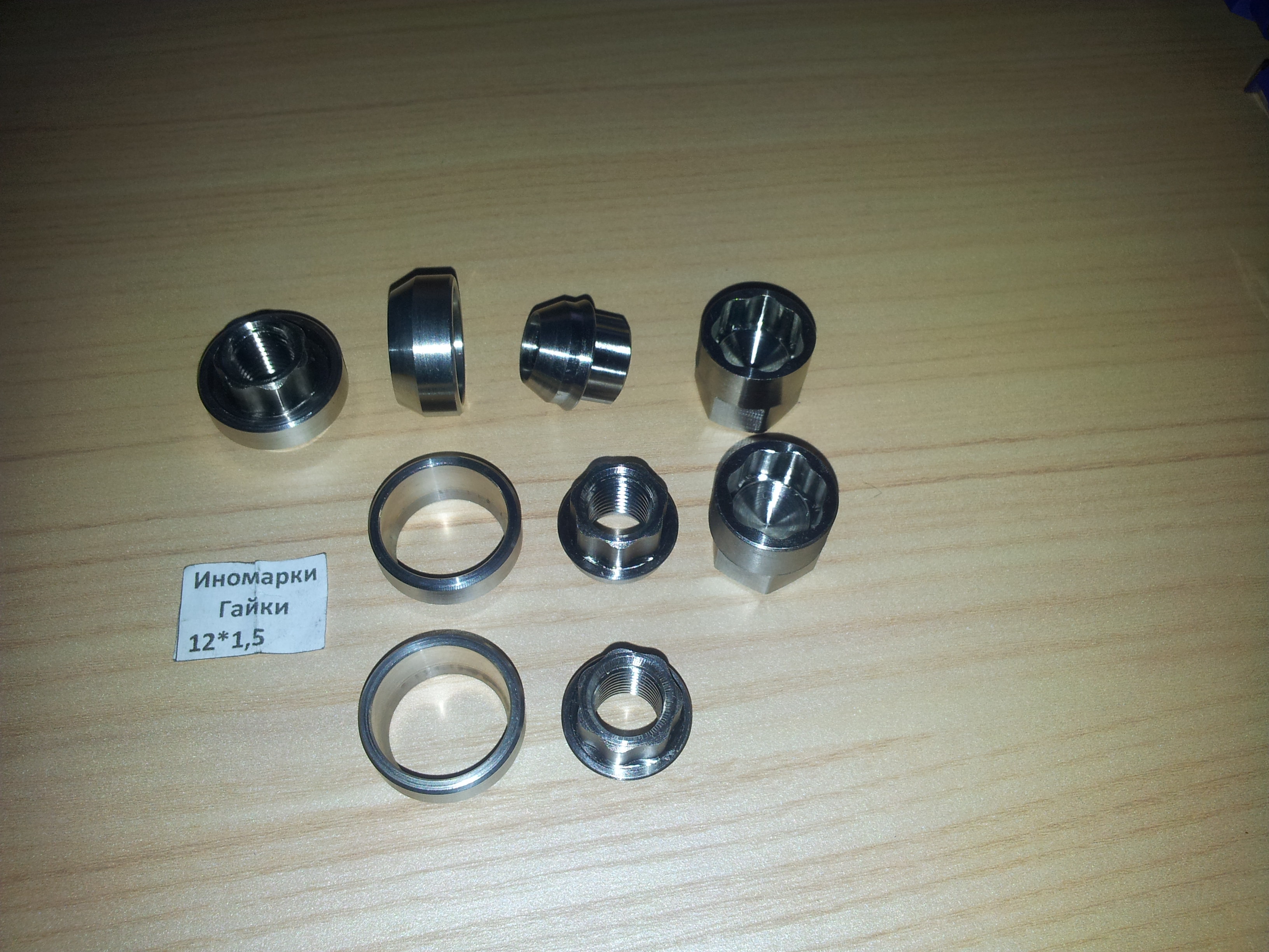

Я ему не обижайся только ... машину смазкой неиспортишь... зато не отвернулись колёса ::-|:
вот такие секретки
