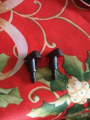

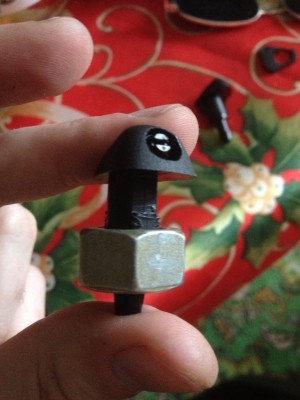

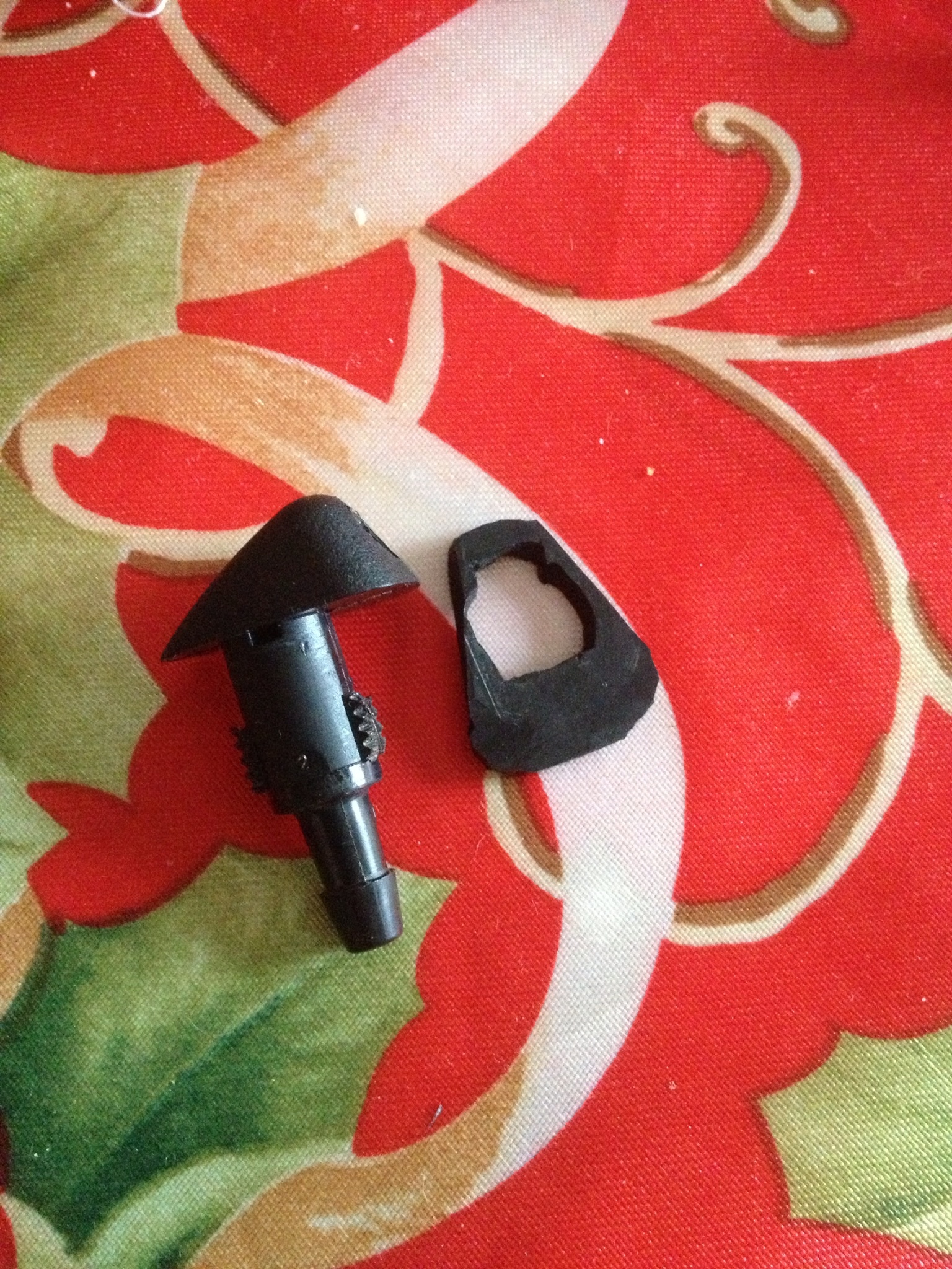

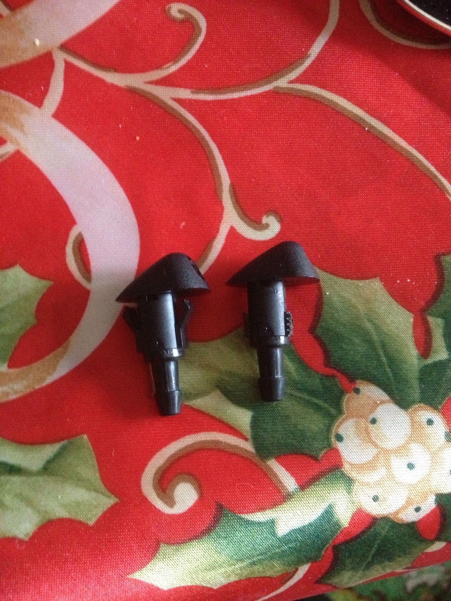

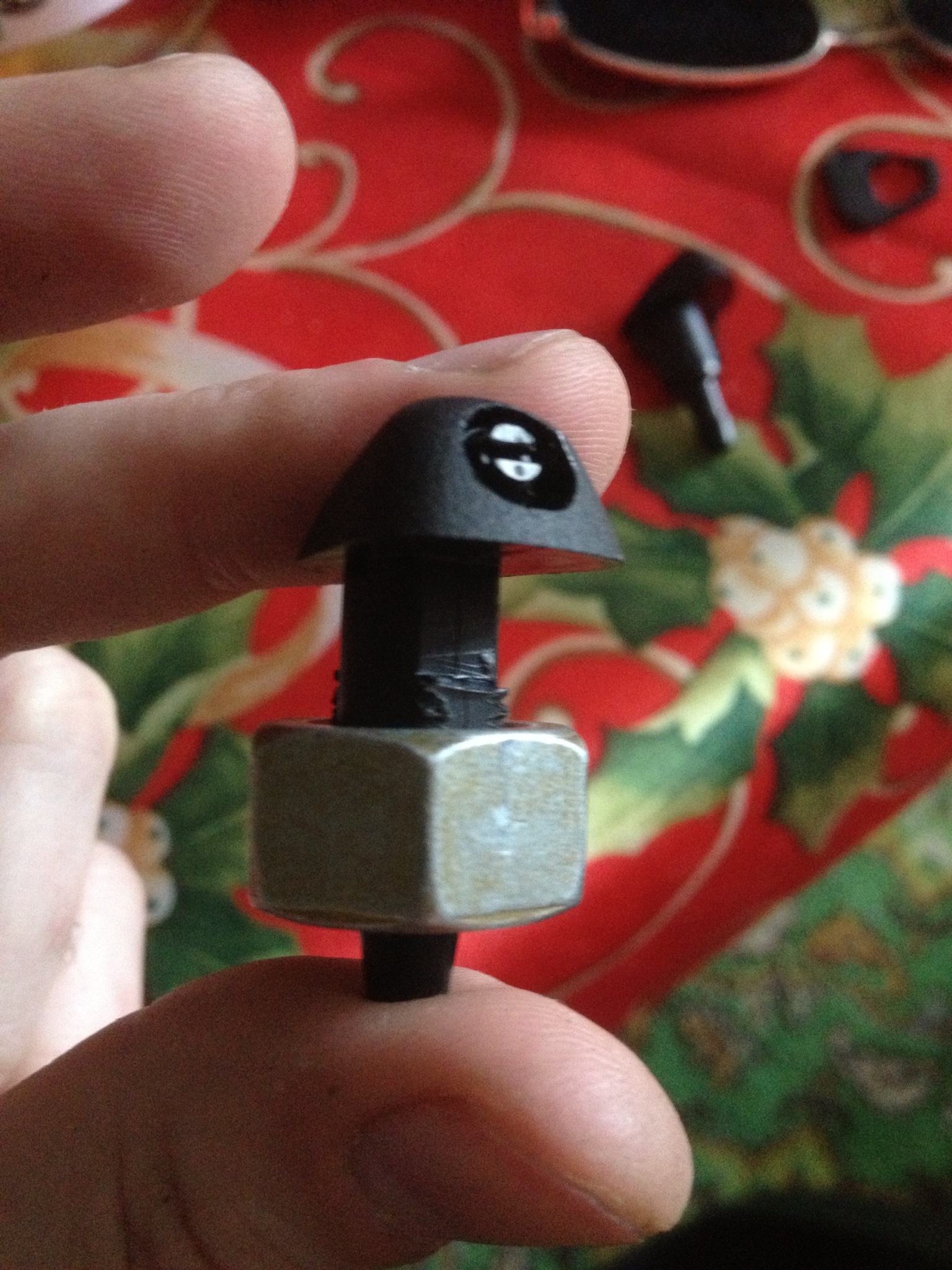

А я ставил от хонды, пришлось правда повозиться с их установкой но в целом получилось нормально и быстро, я доволен!:) Ну и по крайней мере они теперь на ходу не вываливаются как родные
Смотрите фото, я думаю и так все понятно)

А что за шайба то? Зачем? Они что так не закрепляются?Atlas писал(а):А я ставил от хонды, пришлось правда повозиться с их установкой но в целом получилось нормально и быстро, я доволен!:) Ну и по крайней мере они теперь на ходу не вываливаются как родныеСмотрите фото, я думаю и так все понятно)

В том и дело что так просто они в родных дырках не сидят, пришлось все дорабатывать, самый простой и надежный способ оказался в срезании фиксаторов с форсунок и накручивании гаек на 12 без всяких шайб и прочего.

Да и еще пришлось вырезать прокладки из резины под форсунку, тк они в комплекте не шли)

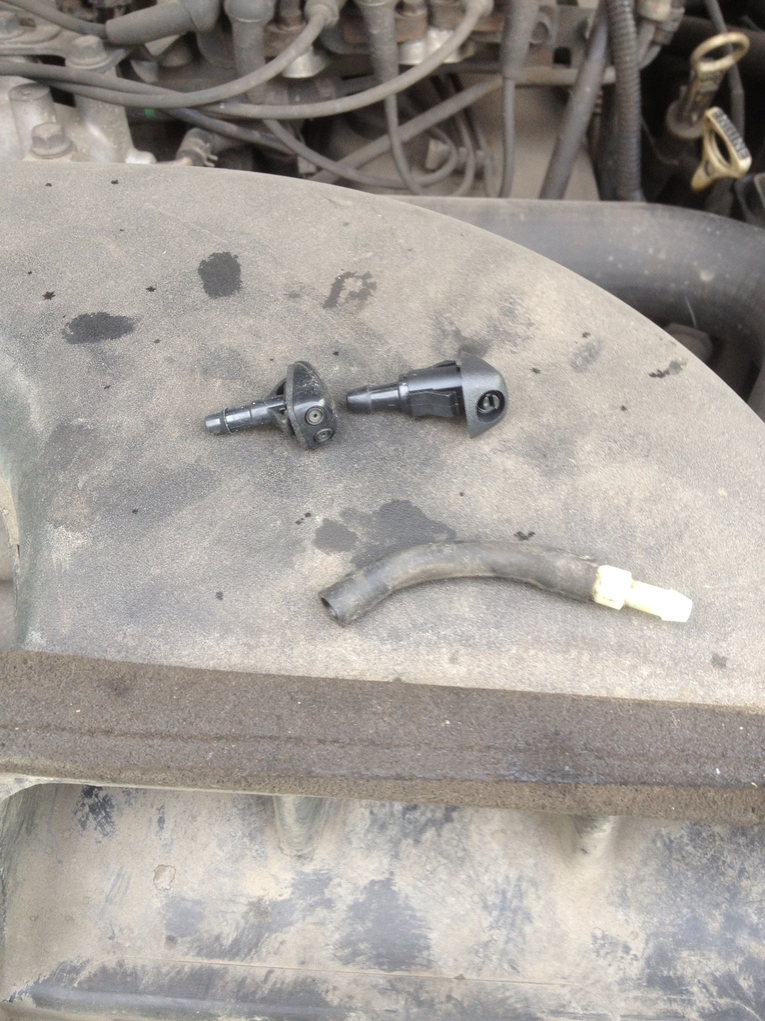

Так снить посто отсоединяй кусок шланга с белым клапаном который к форсунке крепится от остальных под капотом, а сами форсунки из нутри выталкни, у меня так они вообще ели держались в дырках.
