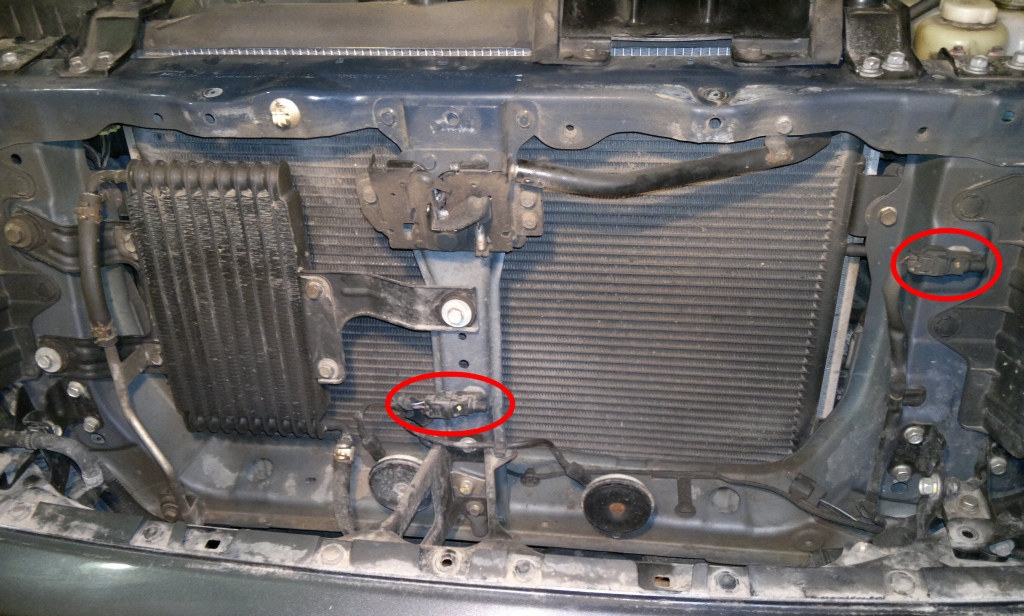

    megranny

    Да далековато он от двига,он перед радиатором стоит за решеткой.

    Denya
    Сообщения: 1025
    Зарегистрирован: 18 дек 2011, 02:13
    Мой автомобиль(и):: паджеро4
    Откуда: Красноярск
    Поблагодарили: 46 раз
    Re: калибровка термометра
    Сообщение Denya »
    ого аж два штуки оказывается чтоли...
    не ну, можно и подальше попробовать увести, но сдается мне от этого врать он не перестанет угу...
    уж на трассе после 30мин безостановочного движения под соточку, там никакого тепла не осталось бы от мотора рядом с датчиками... Интересно узнать кто как решал\решил это вранье или все как я забили? :)

    megranny
    Сообщения: 6152
    Двигатель:: дизель 4M41
    Откуда: ЦФО,76
    Благодарил (а): 16 раз
    Поблагодарили: 79 раз
    Сообщение megranny »
    Второй стоит от климата.
