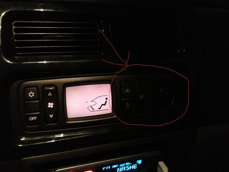

Не горит правая сторона(см.фото)
Я попытался снять блок: отщелкнул пластик, открутил рамку вокруг блок, открутил два шурупа самого блока, а он даже не шелохнется. Больше нечего там было откручивать.
Вопрос- что и как сделать, чтоб подсветка заработала?

вроде как блок держится на 4-х саморезах.....

Абсолютно верно. Необходимо снять рамку собственно магнитолы и общую рамку вокруг магнитолы и мелкого бардачка под ней (там такие же клипсы, как на облицовке панели приборов, верхние две стоят вертикально, нижние горизонтально. Откроется доступ к двум нижним саморезам крепления блока климата. Разъемы сзади блока снимаются с помощью плоской отвертки - сначала надавить вниз на две черные защелки сверху разъемов, потом, упираясь отверткой в заднюю стенку блока, сдвигать их от себя, не ослабляя давления вниз! Разъемы сидят плотно, так что аккуратнее. Трубку воздуховода просто сдвинуть с патрубка.
Технология разборки собственно блока:
1. Открутить два больших самореза крепления металлических кронштейнов и снять кронштейны.
2. Снять круглую ручку регулятора температуры (она снимается, как на советских радиприемниках - просто тянуть на себя, там кольцевая пружинка на ручке и лыска на оси регулятора, ломаться нечему).
3. Вывернуть 4 самореза помельче крепления лицевой панели блока.
4. отщелкнуть 4 защелки крепления облицовки и снять облицовку с кнопками.
5. панель с собственно лампами подсветки сидит на корпусе на еще одной защелке, ее видно, не помню сейчас, слева или справа, она одна. Осторожно! Передняя панель соединена с основной платой двумя шлейфами!
