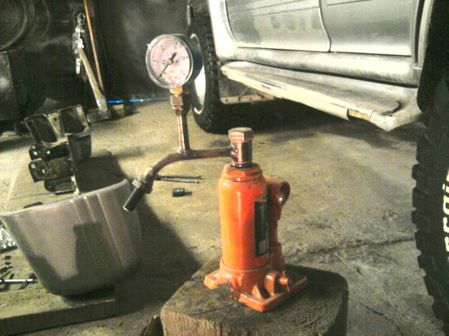

Для тех кто не хочет ехать в автосервис можно сделать вот такую штуковину для регулировки форсунок из китайского домкрата и манометра для кислородного редуктора.
