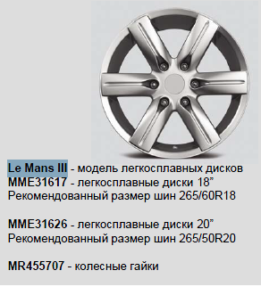

Re: Подойдут ли диски?
Le Mans III
MME31626. Можно купить и по 14000 RUR.
Велосипед уже изобрели.
у меня вот эти Ет0 r17 встали отлично с резиной 285.65.17 но они JJ8, если мне память не изменяет...
