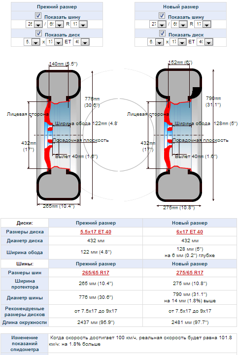

Диски менять не нужно, наши попадают в допуск, посмотрите на рисунок, там в самом низу все написано.

Еще она немного повыше от родного размера 265/65 R17 аж на целых примерно 3 см, соответственно клиренс добавится на 1,5 см
А откуда лишних 3 см взялось? По моим подсчетам (275мм-265мм) * 0.65 * 2 = 13 мм. Просвет увеличится на 6-7 мм. Разница, на мой взгляд, совершенно копеешная и ни на что не повлияет.
