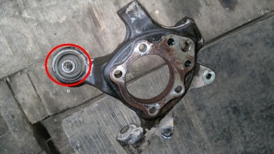

Я здесь тоже свой стук сзади приведу.Стучали сайленты задних кулаков и левого,и правого.
