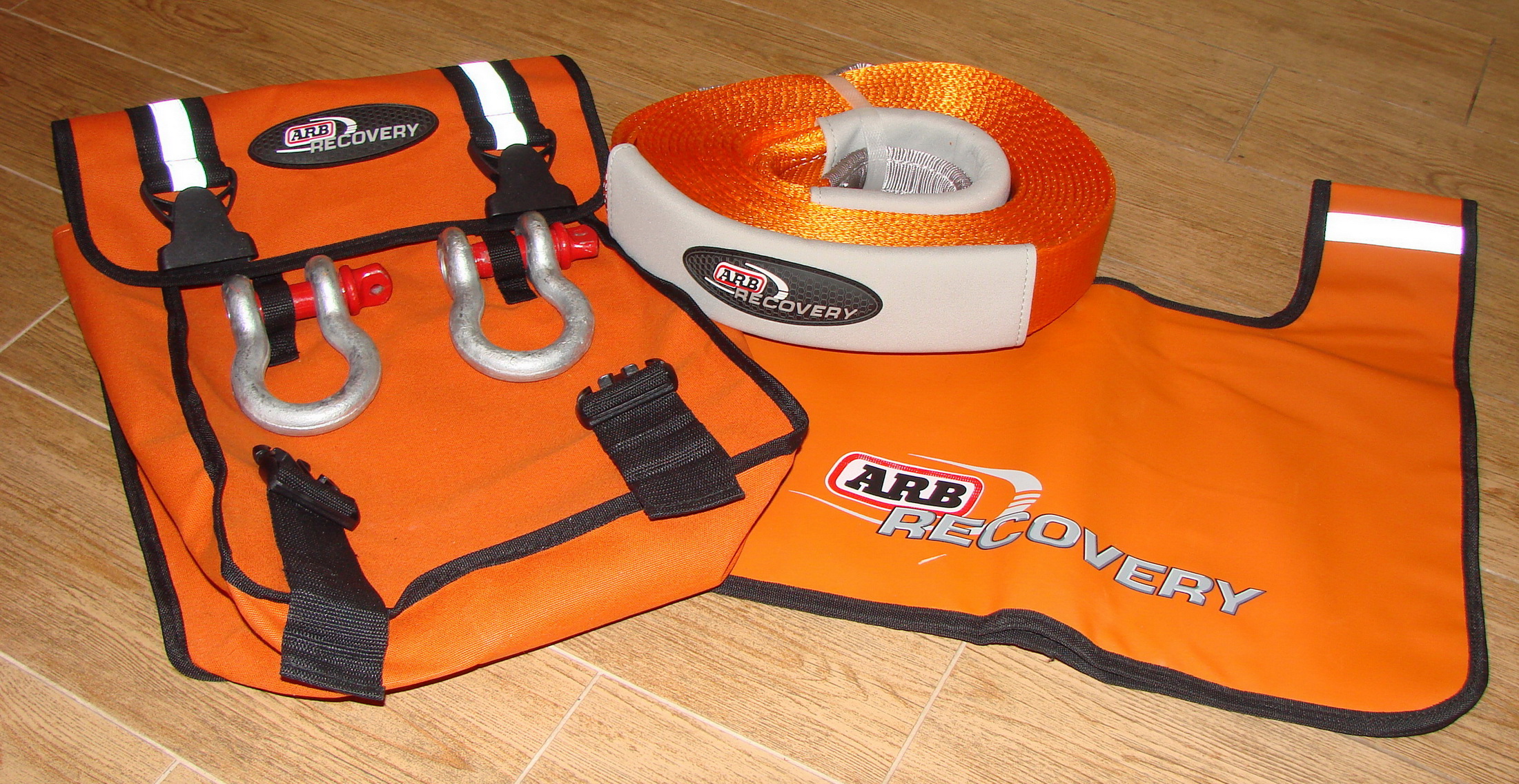

Получил в подарок сегодня :*YAHOO*: такой вот замечательный ARB-шный наборчик:
Трос динамический (рывковый) на 8 т (длина 9 м, ширина 60мм), тросогаситель, шаклы (2шт). Все это в сумке специальной-красота! Качество отличное, все приятно взять в руки-порадовали австралийцы. :*THUMBS UP*:

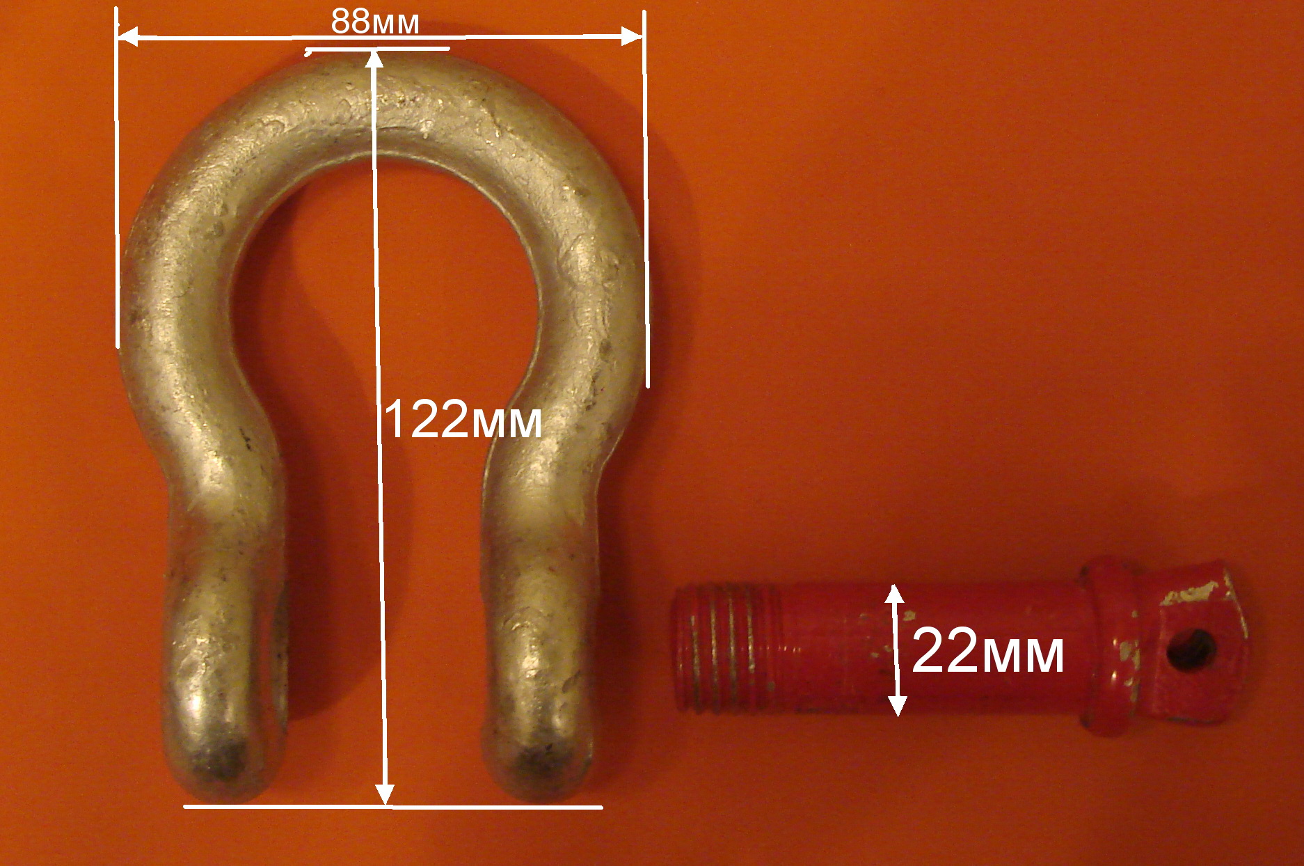

Шаклы массивные, но во все проушины на Паджеро 4 входят-проверял.
