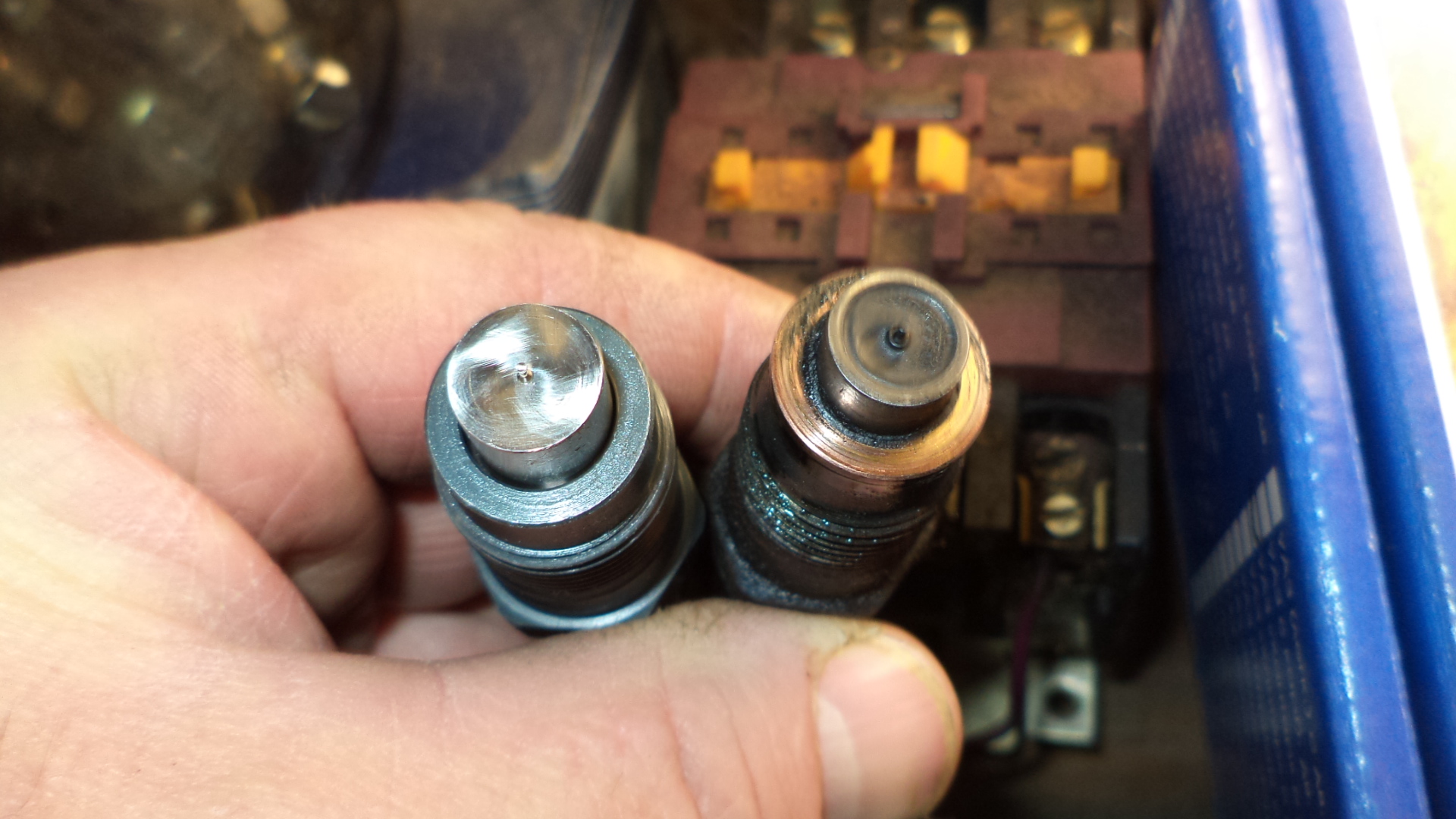

Вот у меня тоже похожая проблема нарисовалась.Поменял ГБЦ в сборе,форсунки оригинал в сборе ,цепь,сальник тнвд,турбину новую поставил,все по старым меткам.Машина заводится с пол тычка не дымит не троит,НО обороты холостого хода упали по сравнению с тем что было до разборки.Машина до переборки(трещина в гбц,есть тема)тоже не отличалась резвостью,но в пределах разумного,,а теперь нажимаешь на газ обороты у движка поднимаются только секунды через четыре,автомат на тормоз-1500об больше двиг не развивает,по трассе 120 едет,но если остановится,то все опять жди пока разовьет обороты.Есть подозрение что ТНВД не развивает нужного давления с новыми форсами,вот фото новой и старой,пробег тнвд думаю за 300тыщ точно.Фоты форсунок.

Правильное подозрение... плунжерок то старый... пока продавит вашу новую форсуночку, там уже и момент впрыска нужный пройдет и порция уже не та получится

Заводится то гад с пол тычка.Пока холодный на газ давишь вообще не реагирует секунд тридцать,наверно .Придется ТНВД менять.На П-1 я ставил и ТНВД новый корейский и форсунки новые в сборе,уже 100тыщ проехал,так он на первых трех передачах буквально рвет с места как БМВ ,вот что значит все новое!

Отремонтировал ТНВД,поставил новую плунжерную пару (8т.р. из Владика) и ролики еще поменяли.Машина прет как танк!
