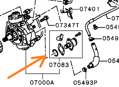

Скорее всего речь идет вот об этом клапане:
(Регулятор давления, код детали 1460А031)
Как правило закисает плунжер от некачественного топлива. Клапан разбирается, чиститься и ставиться на место.
