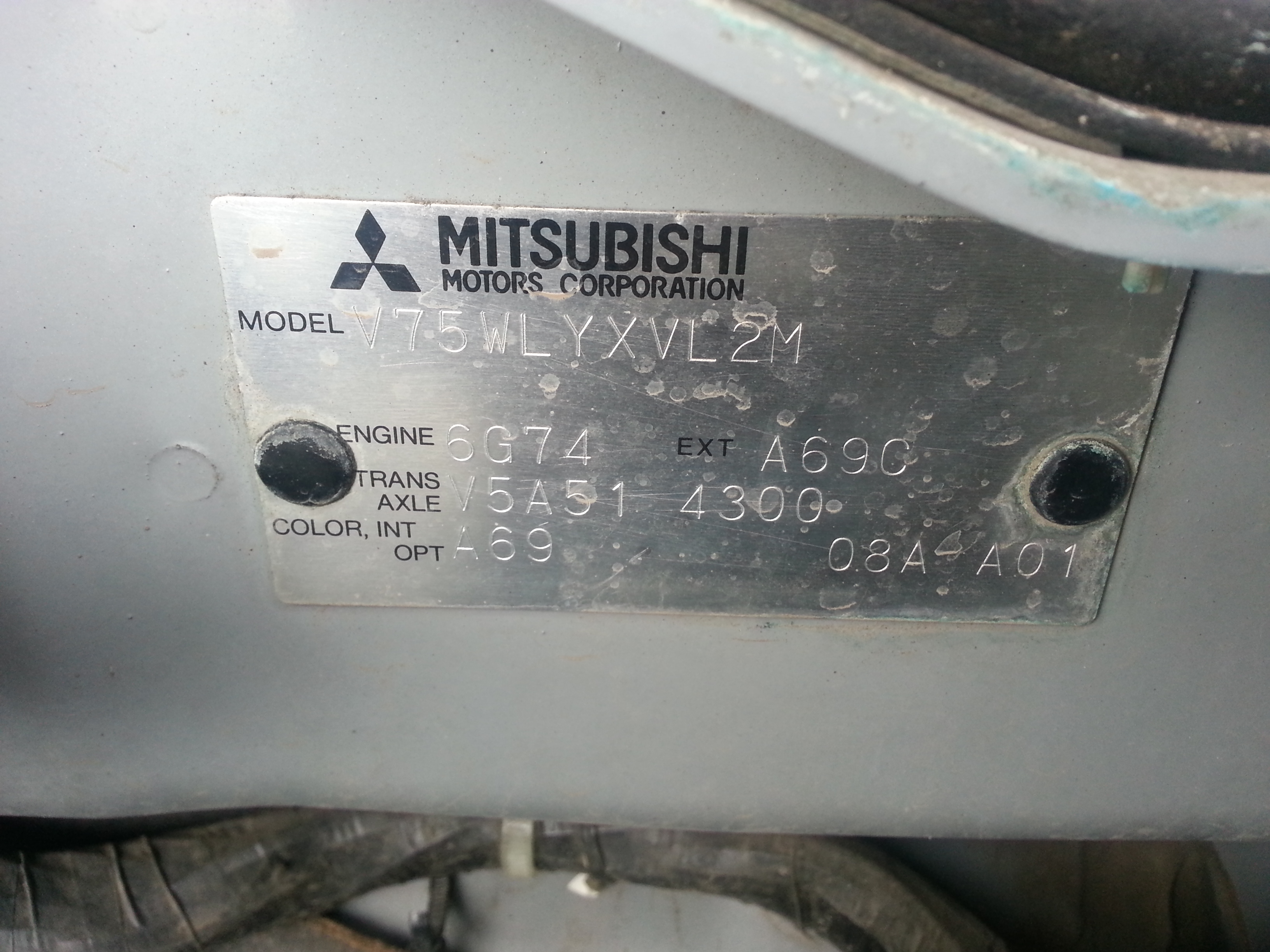

Подкапотная табличка. Чистый американец.

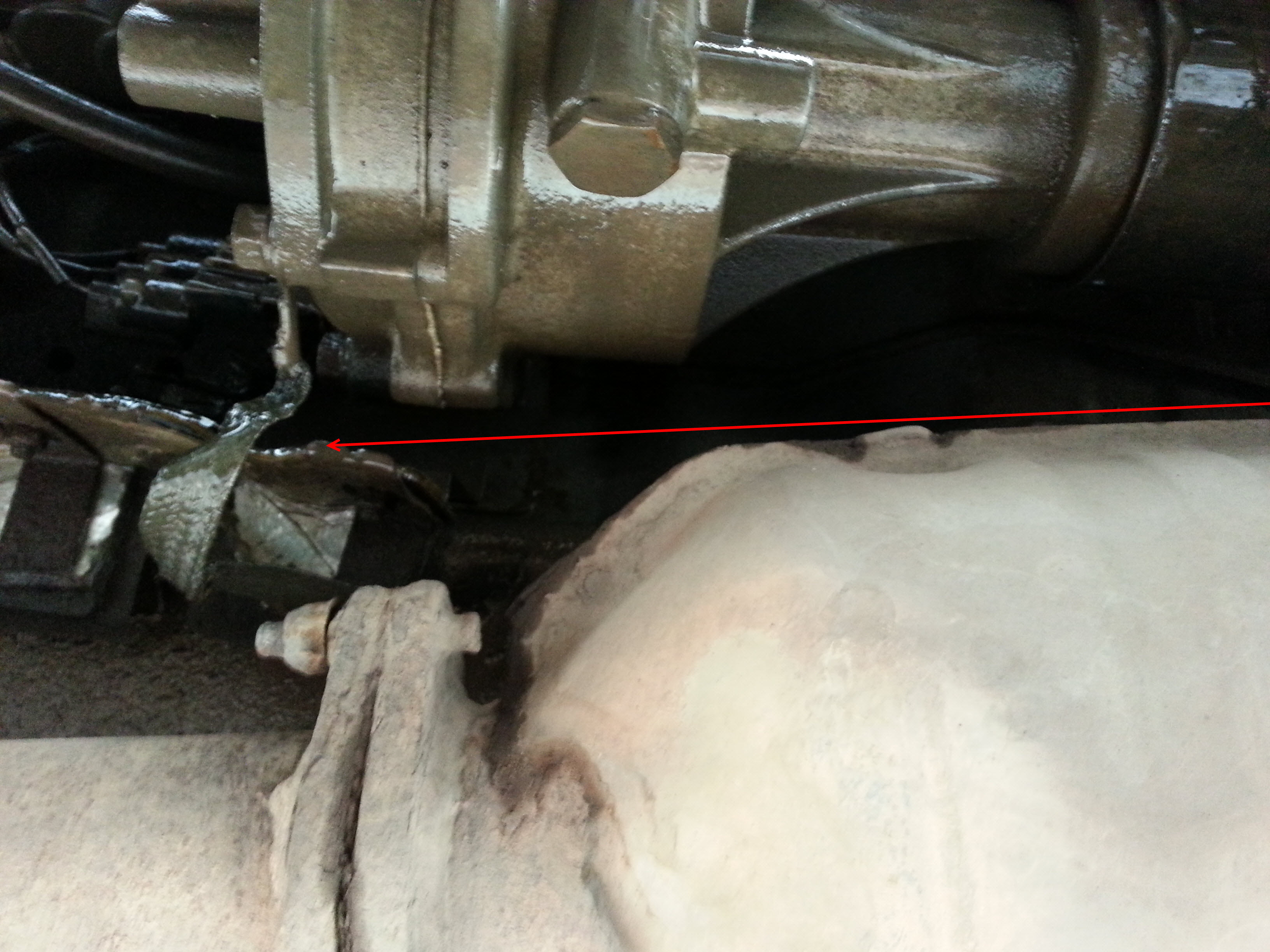

установлен штатный, ниже - купленный. начало.

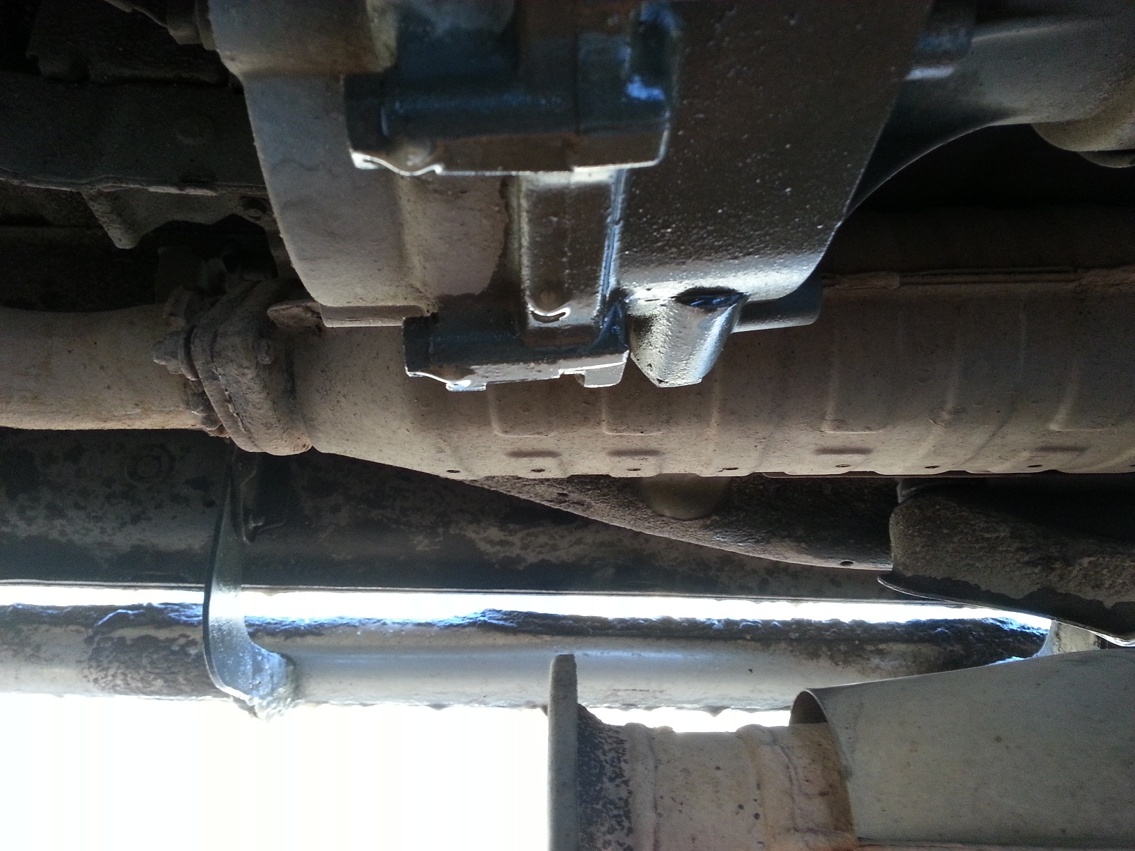

проверка: пройдет или нет? вроде пройдет...

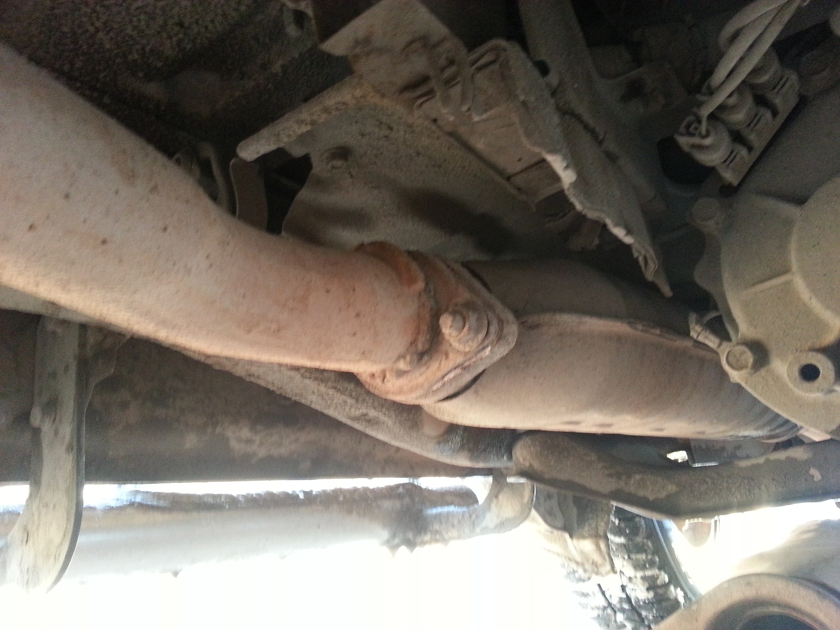

купленный внизу, разница

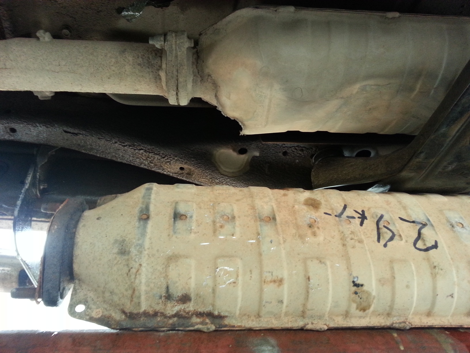

установлен купленный, штатный внизу, разница

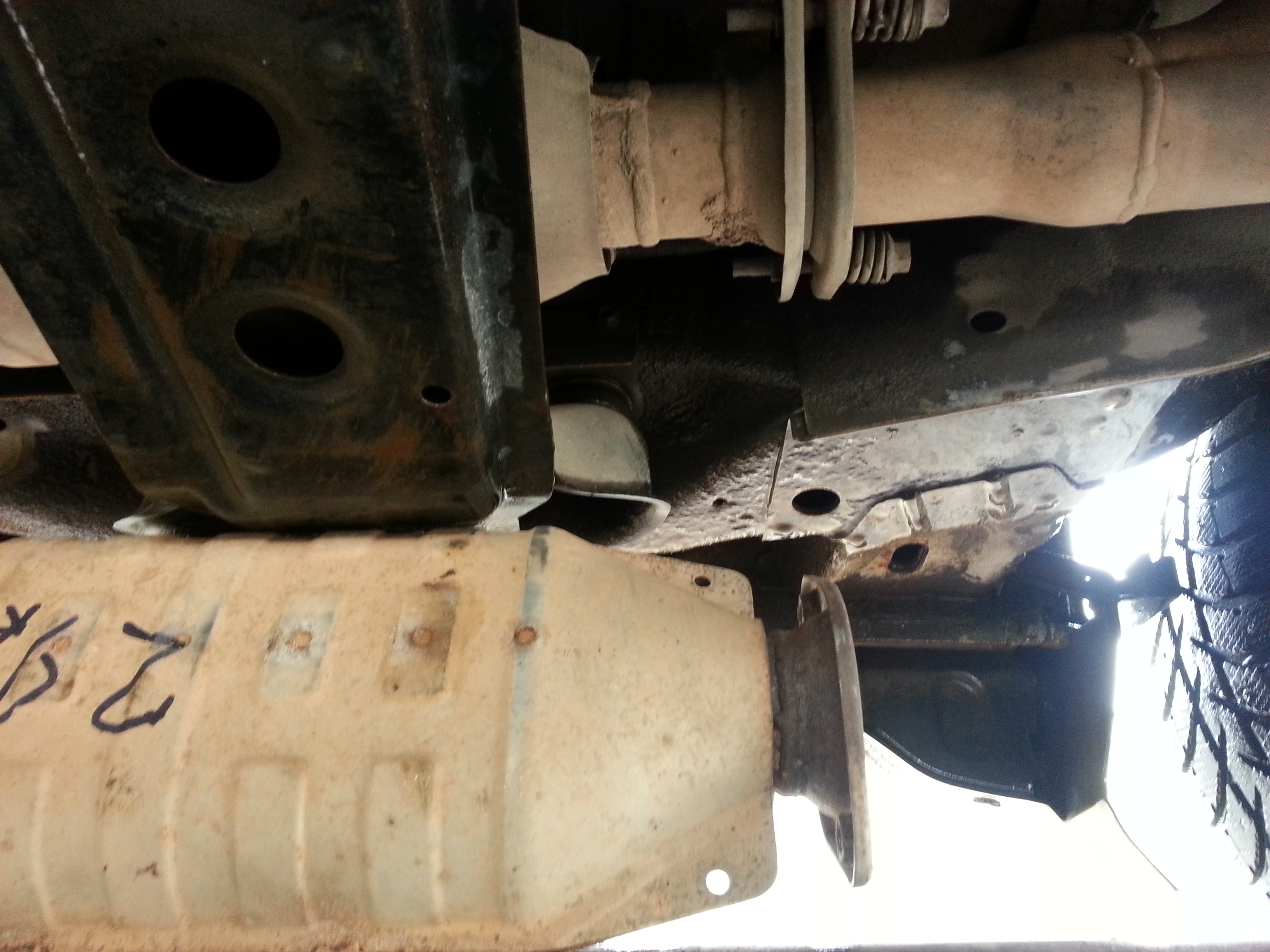

Шов и результат
Шов и результат
