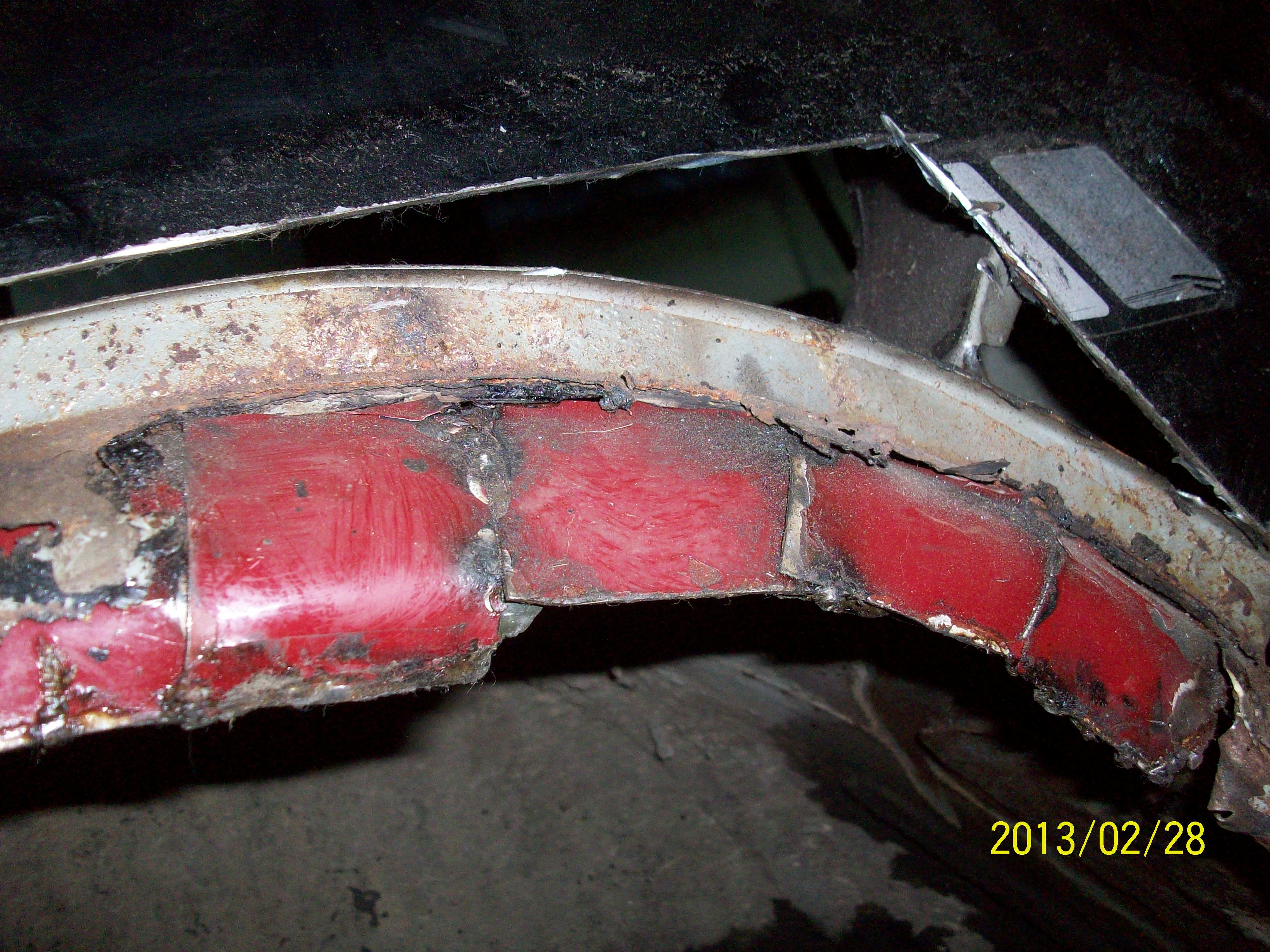

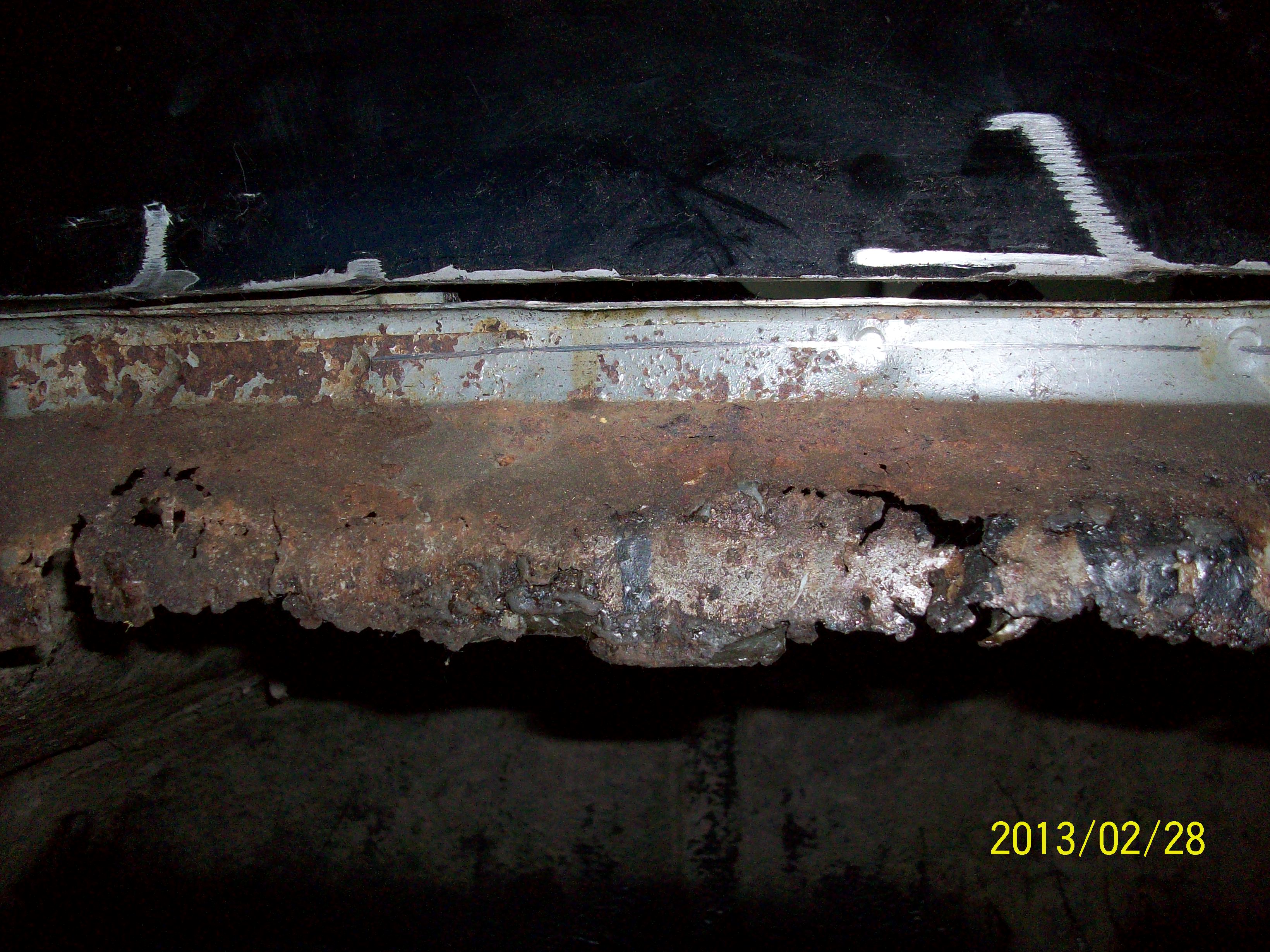

Вообщем получилось так:решил поставить подкрылки....Снял расширители,заглянул под арку,а там :=-O:Решил отремонтировать.Срезал часть наружной арки.
Кто-то уже пытался закрыть дырки)))))

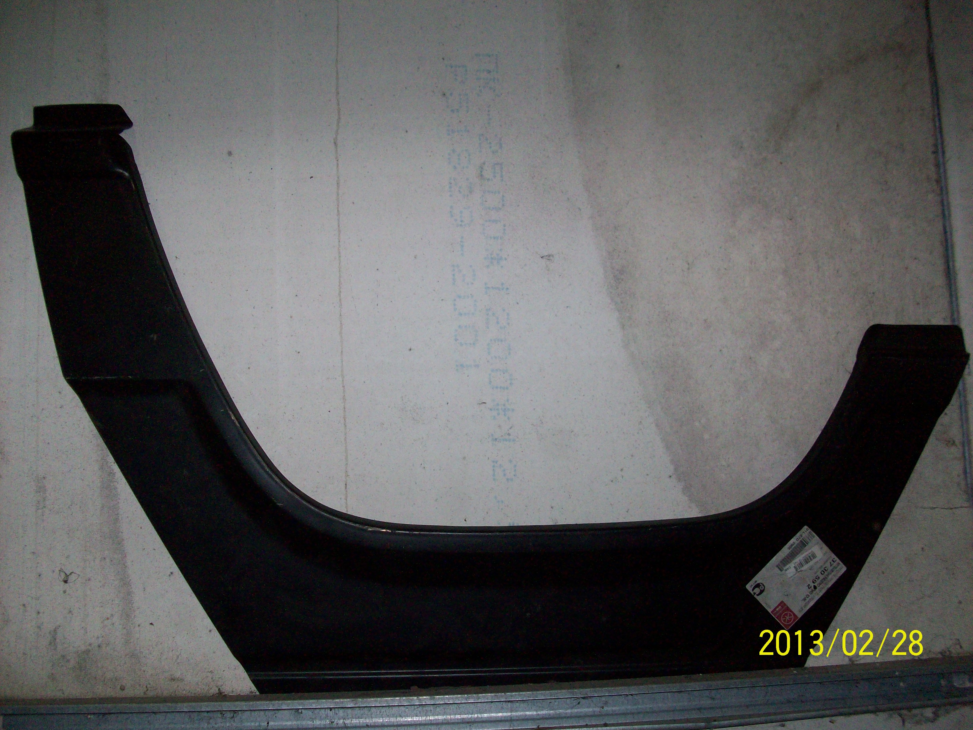

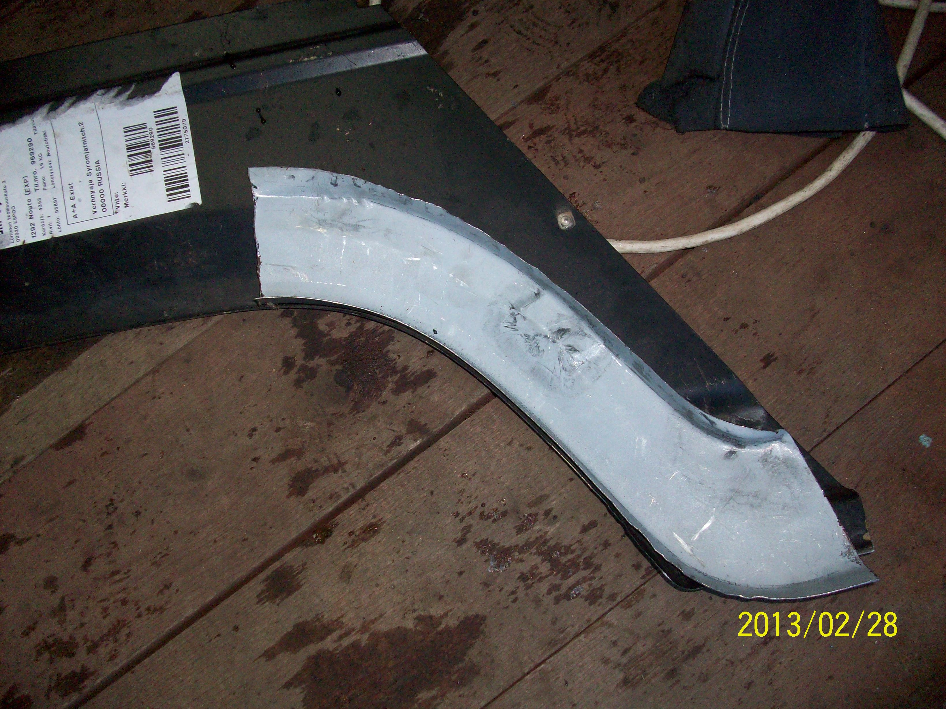

Было закуплено это
рем вставка
рем вставка

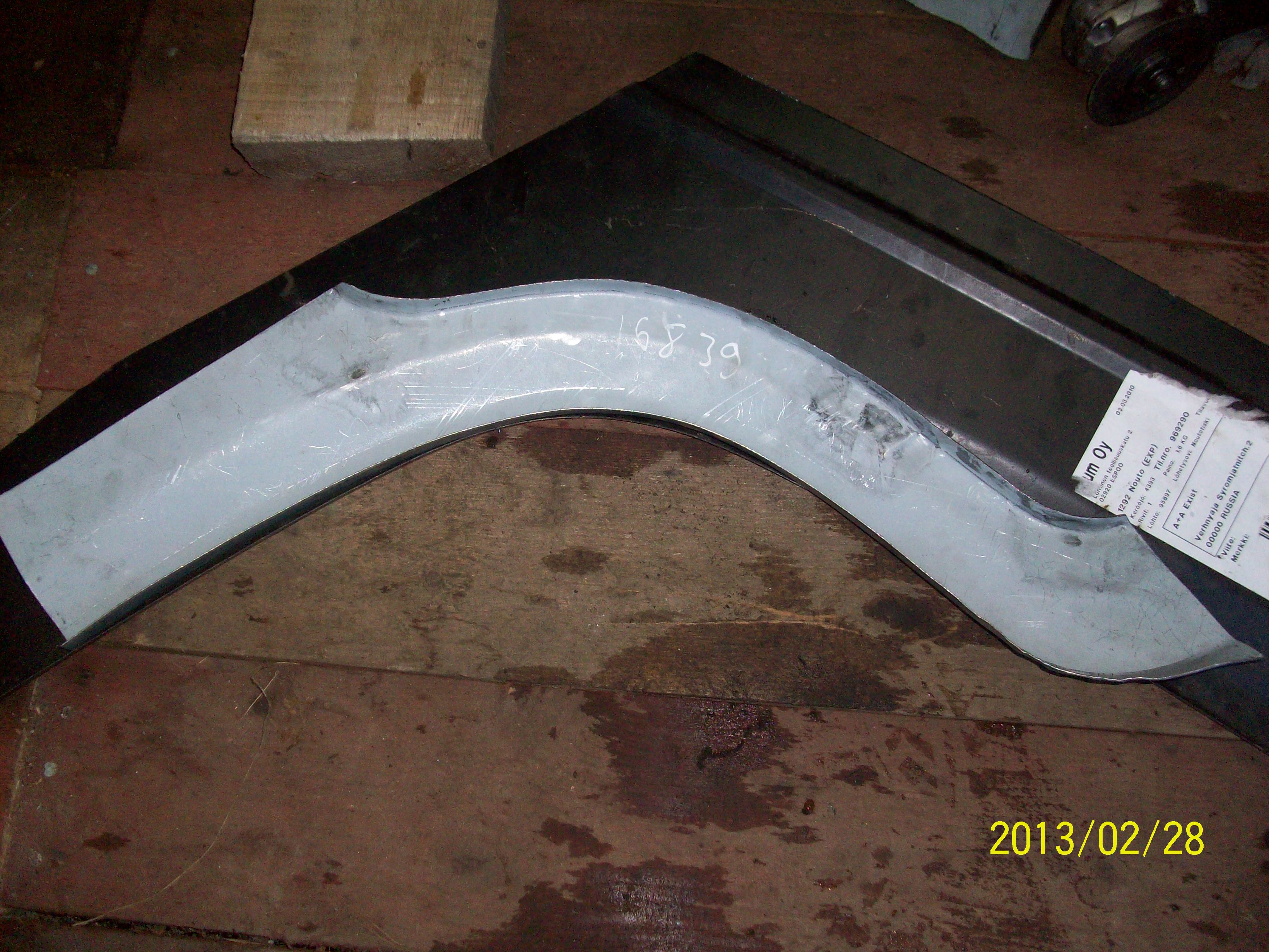

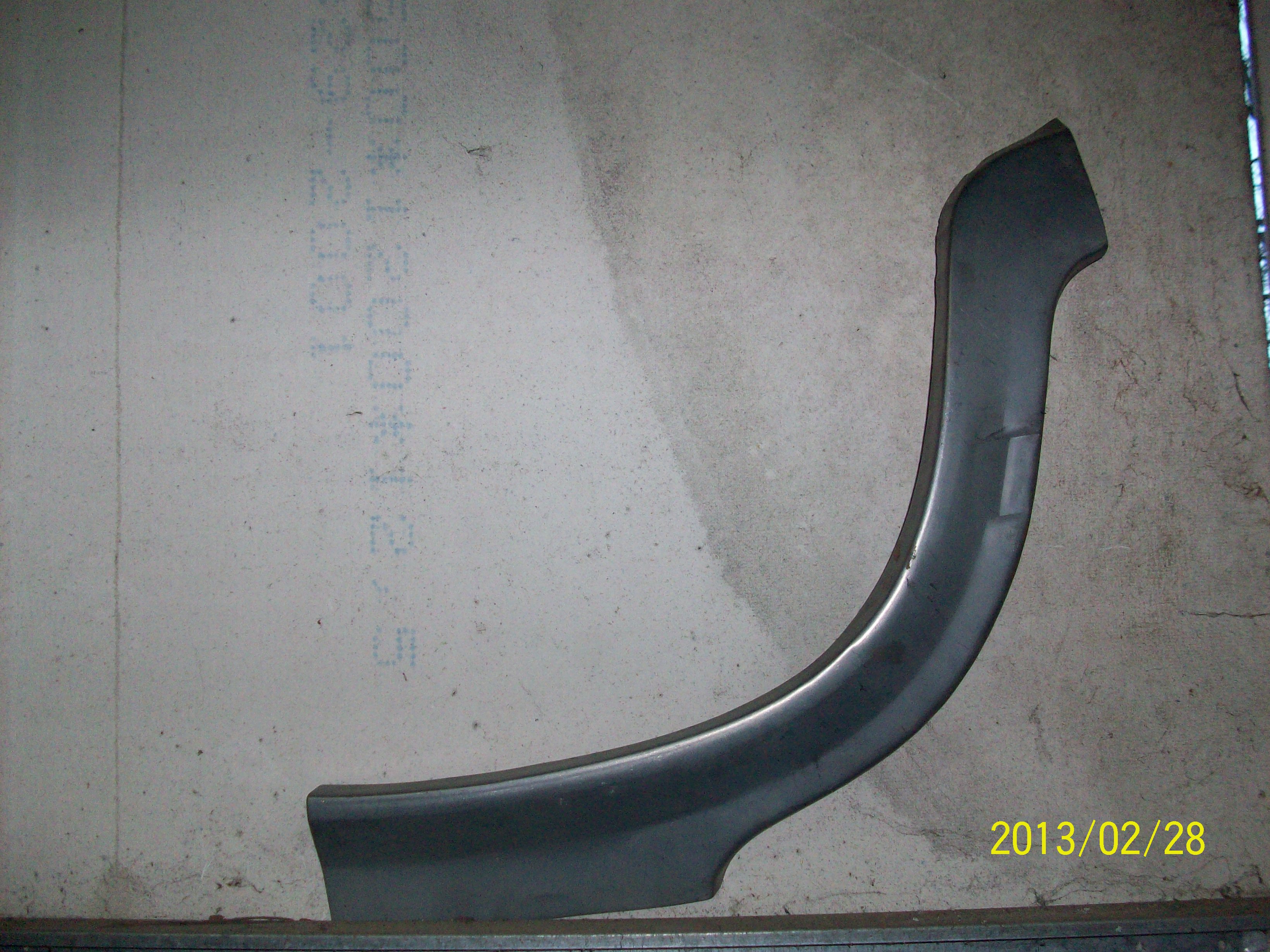

закат крыла ЛЕВОГО от классики

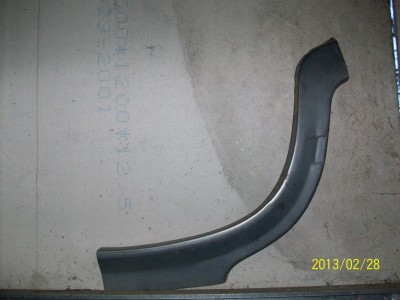

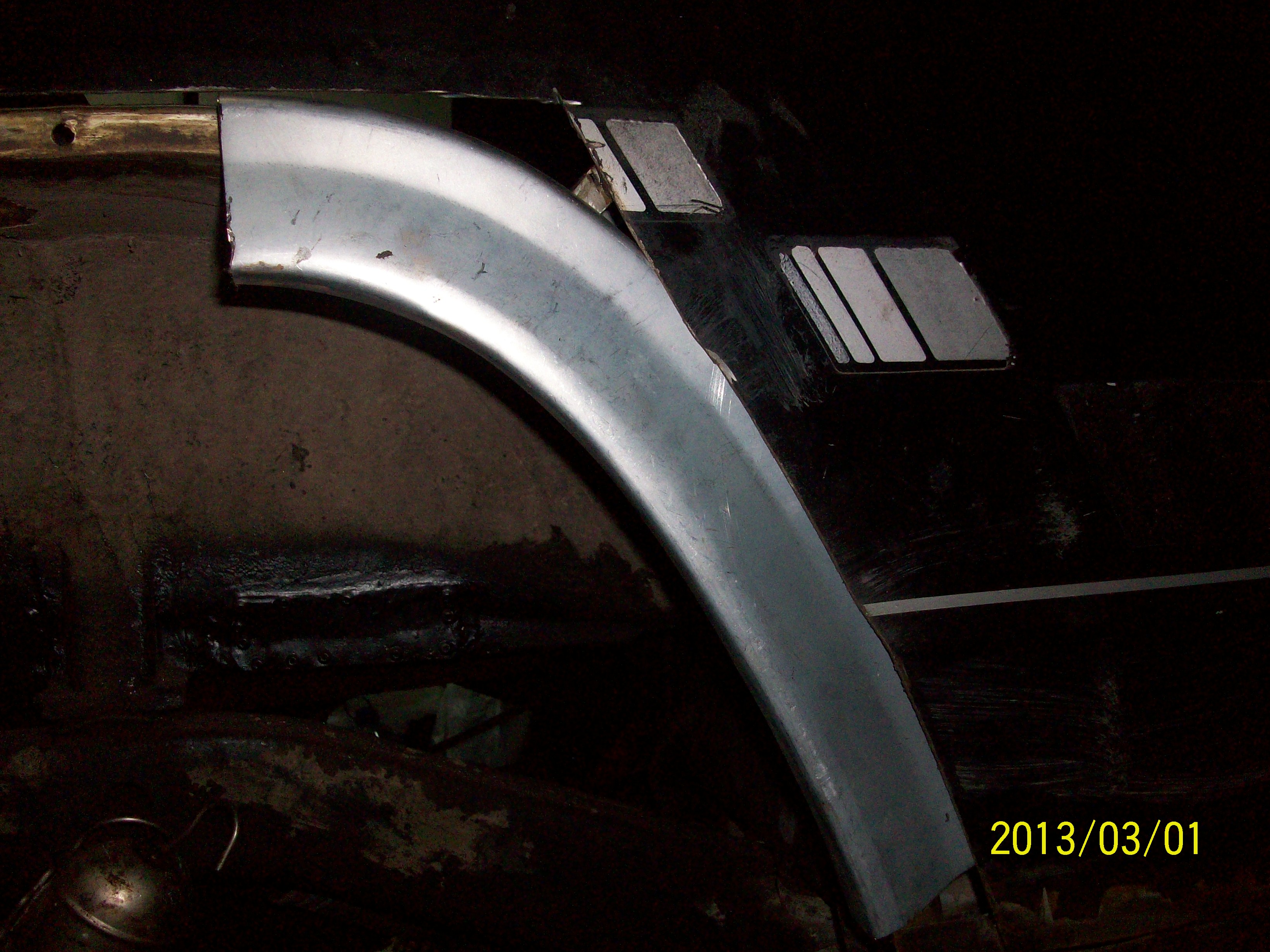

Изгиб практически одинаковый

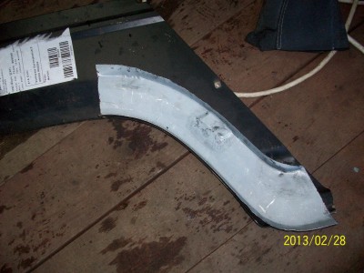

Отрезаем лишнее,примеряем

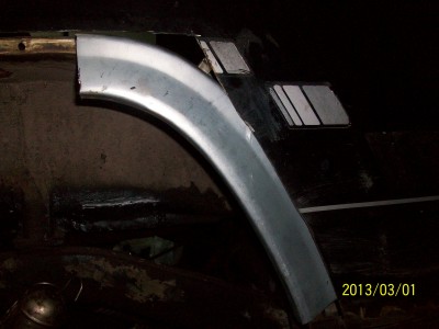

БЛ.....На самом интересном села бат в фотике(((Ну думаю и так все понятно))))Отрезаем с одной стороны,с другой,а середину делаем из обрезков.
