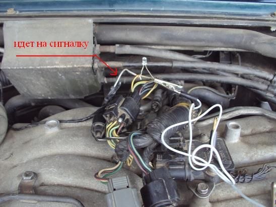

Вопрос такого характера,практически всю электрику подключил(фишки)по двигателю,но остались фарсунки,но на них нет фишки,только заизалираваны провода. и осталась одна фишка с жгута пустая/большая. эт фарсунки????????? если это та фишка ,как мне подключить фарсунки к ней(правильно) Зарание спасибо всем откликнувшимся,на мою помощь!!!!!

Да там большая прямоугольная фишка 8-контактная, проводов 7 1 плюс и 6 импульсных -. Могу сфотать, пока машина разобрана... Вечером постараюсь выложить.

Сверху на коллекторе 3 фишки 2 датчики колена и распреда, рядом фишка форсов...
На фото распатрашенная изоляция и диод висит на проводах форсов... Из старых фоток тока эта сохранилась...Машина уехала - забыл...

NazareT: Спасибо большое,все подсоеденил(кустарно),токо один проводок перебит(серенький 2контактный из двигателя) пытался запустить но че-то не как, насас в баке должен гудеть? шланг скинул с бака но топливо не пошло при пракручивании. :*DONT_KNOW*:
что за трубки идут на заслонку снизу ее? что-то у меня с этой стороны заслонки, много шлангов осталось. не знаю куда подсоеденить их :*DONT_KNOW*: и с крашак клапонных так же :*DONT_KNOW*:

1. Желательно фото что там у тебя не срастается. К дроселю приходят 2 трубки с ОЖ.
2. 2 порезаных проводка в моторе- могут оказаться жизненоважными...
3. С клапанных крышек - вентиляция картера в воздуховод от фильтра к дроселю что идет.
Вобщем фото схемы Экзиста тебе в помощь..
