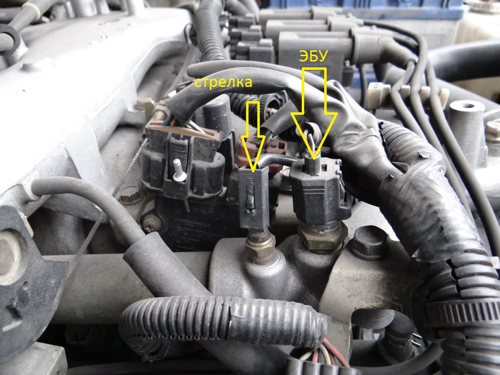

А еще глупый вопрос можно? ::-[: Датчик этот на двигателе или на АКПП?

На двигателе, двух контактный, он мозгами заведует. Одноконтактный отвечает за стрелку на щитке приборов
Ща фотку сделаю

HiTEX писал(а):На двигателе, двух контактный, он мозгами заведует. Одноконтактный отвечает за стрелку на щитке приборов
Ща фотку сделаю
Спасибо огромное!!! :)
Вечером буду глядеть чего и как.
