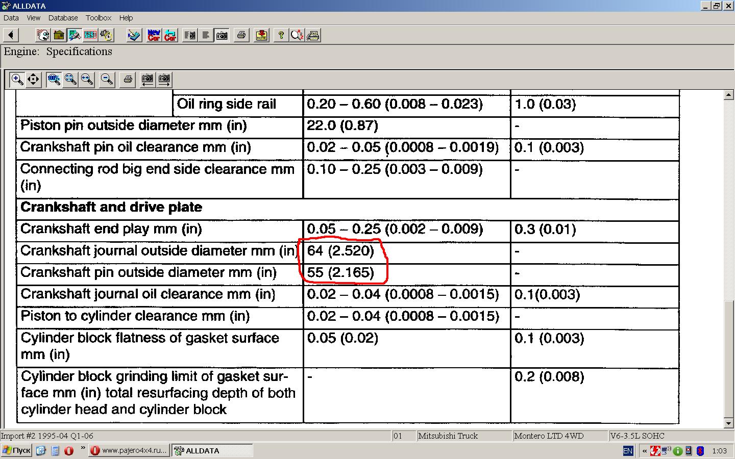

двигатель 6G74 не джадай МонтероII загнал машину на капитальный ремонт движка, в итоге когда сняли коленвал вкладыши стояли о.25 увезли на шлифовку а там токаря говорят что мол не может такого быть,о ихней таблице вкладыши 0.25 не как стоять не могут. Вопрос может кто нибудь знает точно какие размеры шеек нового коленвала? что бы от него уже и идти дальше

dinamid писал(а):двигатель 6G74 не джадай МонтероII загнал машину на капитальный ремонт движка, в итоге когда сняли коленвал вкладыши стояли о.25 увезли на шлифовку а там токаря говорят что мол не может такого быть,о ихней таблице вкладыши 0.25 не как стоять не могут. Вопрос может кто нибудь знает точно какие размеры шеек нового коленвала? что бы от него уже и идти дальше

Спасибо большое
