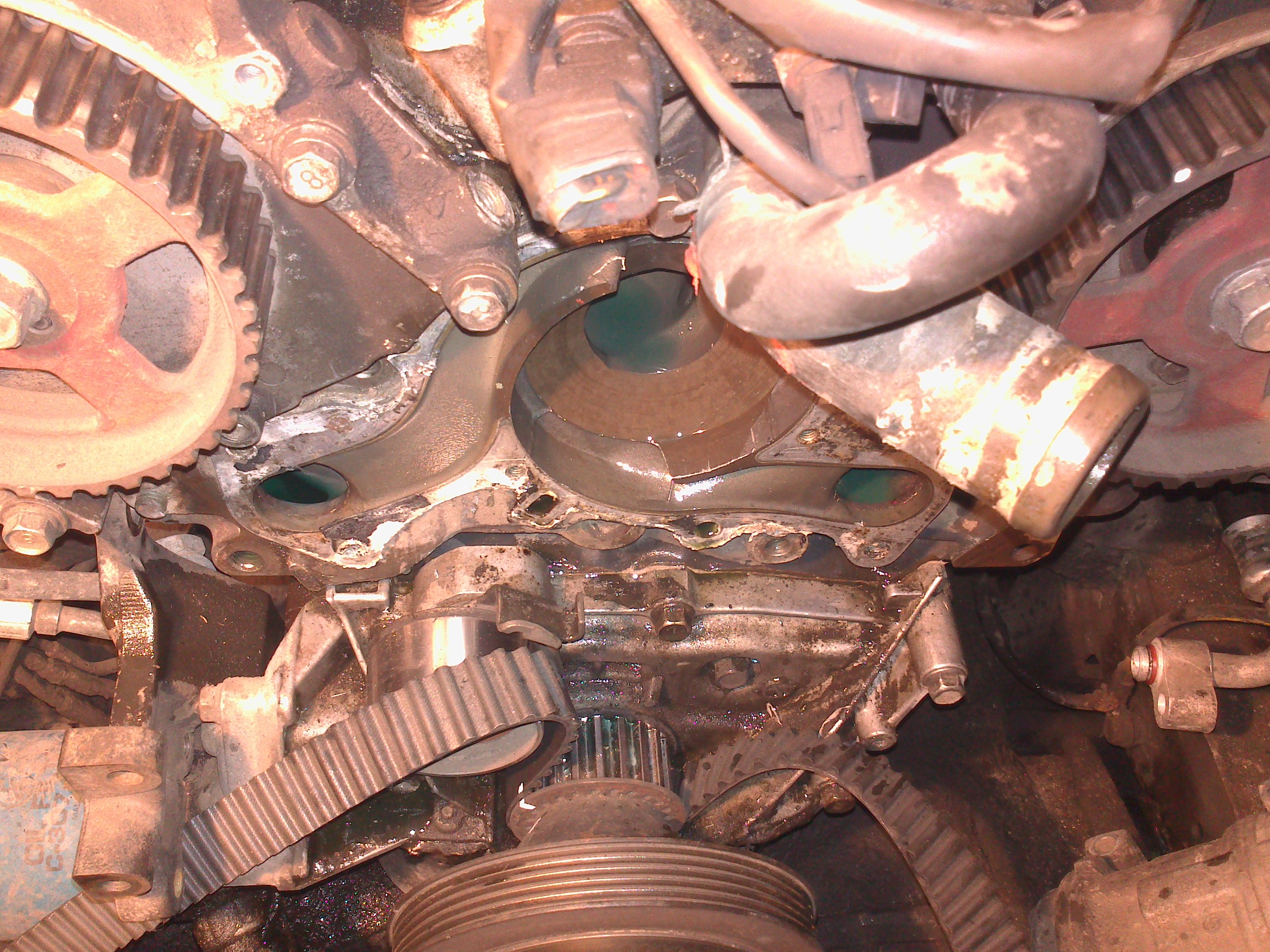

Доброго всем времени суток!!! Появилась такая вот проблемка- уходит тосол... куда пока не знаю, надеюсь разобраться с Вашей помощью!!! Итак имеем бензиновый дрыгатель 6G72 12кл. начал уходить тосол, первая мысль- пробило прокладку,но в масле следов тосола нет как нет и признаков присутстия сего состава в выхлопе(даже на вкус пробовал
)!!!Заводим двиг, открываем крышку радиатора, смотрим..., нифига не происходит, нет не бульков ничего, в какой то момент происходит резкий выброс тосола в горловину(аш с пеной) ну как если бы в радиатор бросить горсть шипучих таблеток!!! Глушим..., чешем репу
..., вынимаем термостат..., повторяем процедуру, результат аналогичен!!! При езде наблюдается постепенное повышение температуры с резким падением до нормы и так температура прыгает всё выше и выше пока не остановишься на доливку..., открываем капот, тряпочкой акуратненько приотпускаем крышку радиатора, шипение, пар во все стороны минуты 4-5, доливаем литра 1.5-2 и некоторое время чувствуем себя спокойно, первые признаки того что тосола уже маловато- задняя печка начинает дуть холодным, потом передняя, потом начинает ползти температура!!! Ах да расширитель при этом вечно полный под жвак!!! Начал грешить на помпу, сегодня разобрал..., посмотрел на неё и так и не понял что в ней может сломаться..., вот сижу
, надеюсь на Вашу помощ!!!

Проверка утечки антифриза начинается с опрессовки системы на холодную, если простой визуальный осмотр не дал результатов.
Это как бы основы диагностики данной системы ДВС. А вы сразу разбирать....

А радиатор то хоть чистый? Термомуфта пашет? Ну и если тосол исчезает не под машину, то в двигатель.

Из расширительного бачка двигатель забирает ОЖ только при остывании, так что не удивительно.Mak$ писал(а): Ах да расширитель при этом вечно полный под жвак!!!
А не пробовали под крышку радиатора что-нибудь подложить, чтоб без давления в системе поездить?

Так-то по уму нужно действительно опрессовывать... Поскольку расход ОЖ большой, то точно увидишь, куда из системы вливается: либо в горшки, либо в масло, либо на улицу. Вот здесь в сообщениях от SNOOPER читай, как правильно её сделать http://www.pajero4x4.ru/bbs/phpBB2/view ... =2&t=98956Mak$ писал(а):Всем привет! Меня чёт на сайт не пускали, так что если опять пропаду не удивляйтесь... Без давления в системе говорите..., ну так его в расширитель выбрасывает а так будет под крышку выбрасывать...
А без давления я имел ввиду, что расход ОЖ может поменяться, т.к. есть разница в том, что он расходуется за счёт собственного давления, либо наоборот- его засасывает разряжением (допустим из впускного коллектора).
Но если, как ты думаешь, ОЖ через переполненный расширительный выбрасывает (в чём я сомневаюсь), то тожно можно тоже удостовериться, подвязав пластиковую бутылку к его сливному шлангу.

Почему же не работает? Работает, правда не так эффективно. Возможны локальные закипания на стенках горшков, но это не смертельно на короткое время.NazareT писал(а): Система так е работает.... тоьько герметично и с давлением.

Система находится под давлением, а вот закипания происходят наплывами( такое ощущение,что как раз местно) и из-за этого резкого вскипания происходит выброс тосола в расширитель, а затем( когда расширитель полный) на пол! Такое ощущение что тосол стоит в блоке а не циркулирует по нему!

Там не один контур. Самый дальний от 5 и 6-го горшков идёт к помпе через печку и обогрев ДУ. А от 1 и 2-го горшков идёт напрямую.

Ну так что посоветуете,уважаемые гуру контуров и горшков, снимать головы или как?

Дык можешь для начала опрессовать по вышеприведённой методике, хуже не будет. Движок можешь и не собирать до конца, лишь бы залит был. Зато потом, если головы скидывать будешь (скорее всего что придётся), возможно уже будешь знать, в какой горшок смотреть. Я вот допустим у себя так и не нашёл визуально, где прокладку пробило, но вычислил горшок и менял прокладку только на конкретной башке, и это помогло. ОЖ уходить могла не только через прокладки голов и сопряжения шлангов, есть ещё прокладки впускного коллектора, где тоже довольно слабые места. Если головы скидывать, то нужно их обязательно промерить на плоскостность и впускной коллектор тоже желательно.

Если снимать головы, то надо опрессовывать. Бывают маленькие трещены, по которым тосол бежит. Мы как-то на ауди боролись с той же проблемой. Ну все сделали как полагается! А он все ровно уходит, парит... Короче была микротрещина в гильзе! Блок меняли, столо все ок.

Снимать 99%. При снятии - обрати внимание на разность затяжки болтов-это говорит о кривизне ГБЦ. Болты под замену. ГБЦ под внимательный осмотр и опрессовку.
