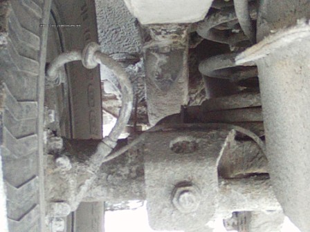

Начни с подсовывания внутрь просевших задние от оки. Потом организуешь на чашке моста посадочку для оковских пружин. Это если не веришь, что результат будет приятный. А если веришь, организовывай посадочку и наслождайся новым качеством и надёжностью подвески.
Машина пустая, но в багажнике 400 кг.

Я в чашки родных пружин на мосту вварил чашки от "классики" и поставил в них жигулевские пружины, а снаружи родные. ; года уже катаю - полет нормальный и не пробивает.

сегодня поставил в добавок к очень мягким (субьективно) Lesjofors задние оковские и аммо эдвенчуры. На мост центровка из водопроводной трубы около 80 мм диаметром. Зад приподнялся неприятно высоко, но думаю, что за весенний сезон просядет немного и будет самый раз.
