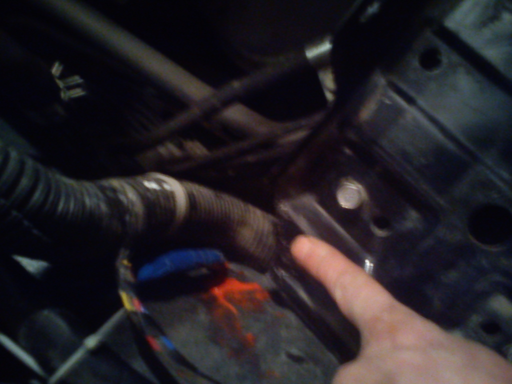

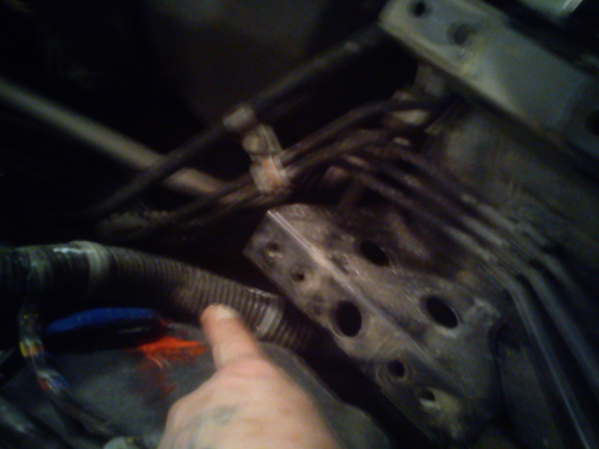

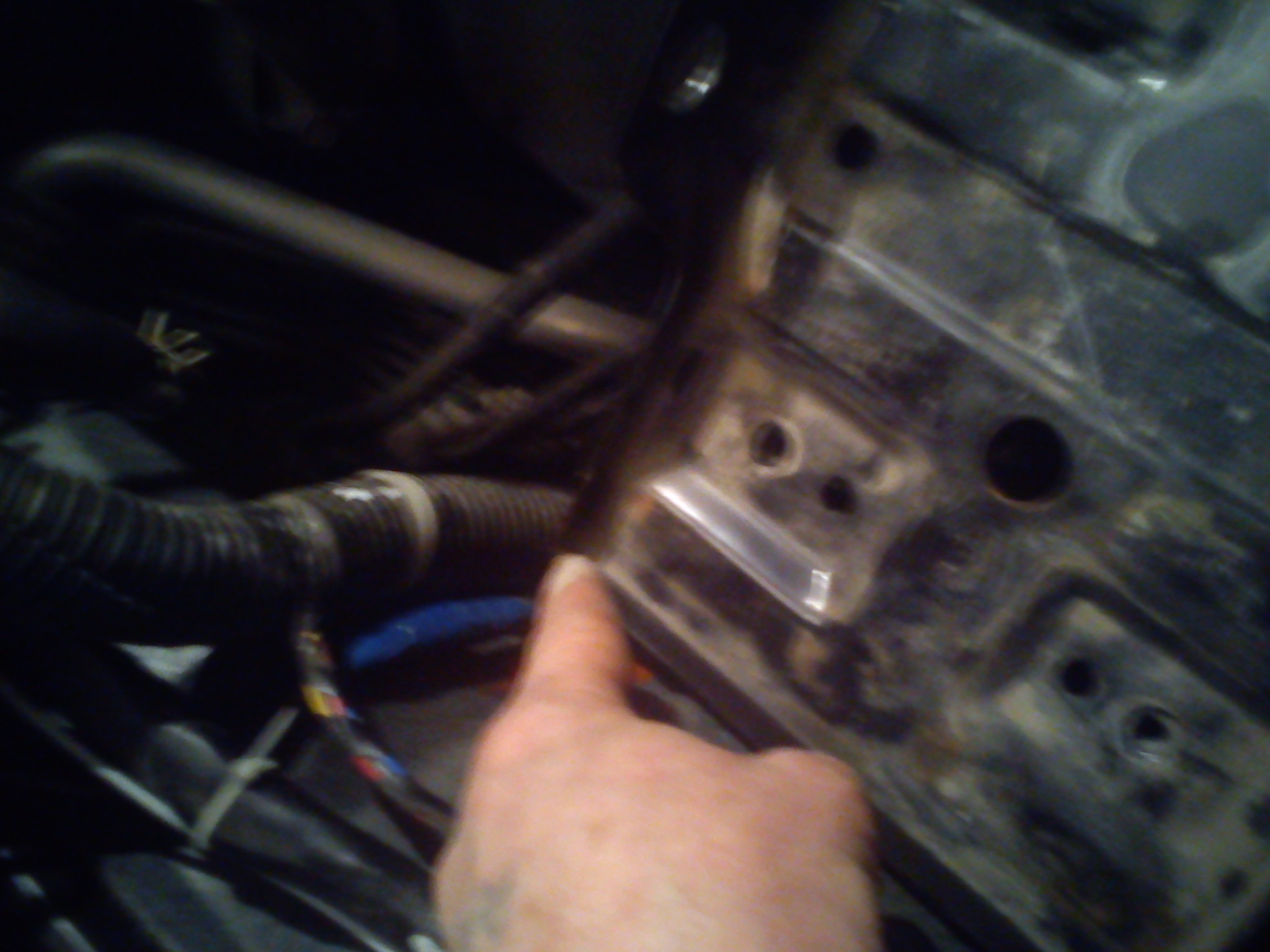

Всем здоровья.
Посмотрите может кому пригодится.На днях начал внедрять эл.обогрев задних пассажиров(при этом пытаюсь откл.штатный эл.фен)Для протаскивания проводов из под капота в салон,пришлось снять правый АКБ.Увидел что площадка под АКБ свои углом упирается в толстый жгут проводов и за 40 тысч порядком помяла провода.Снял площадку и отпилил лишний угол.
