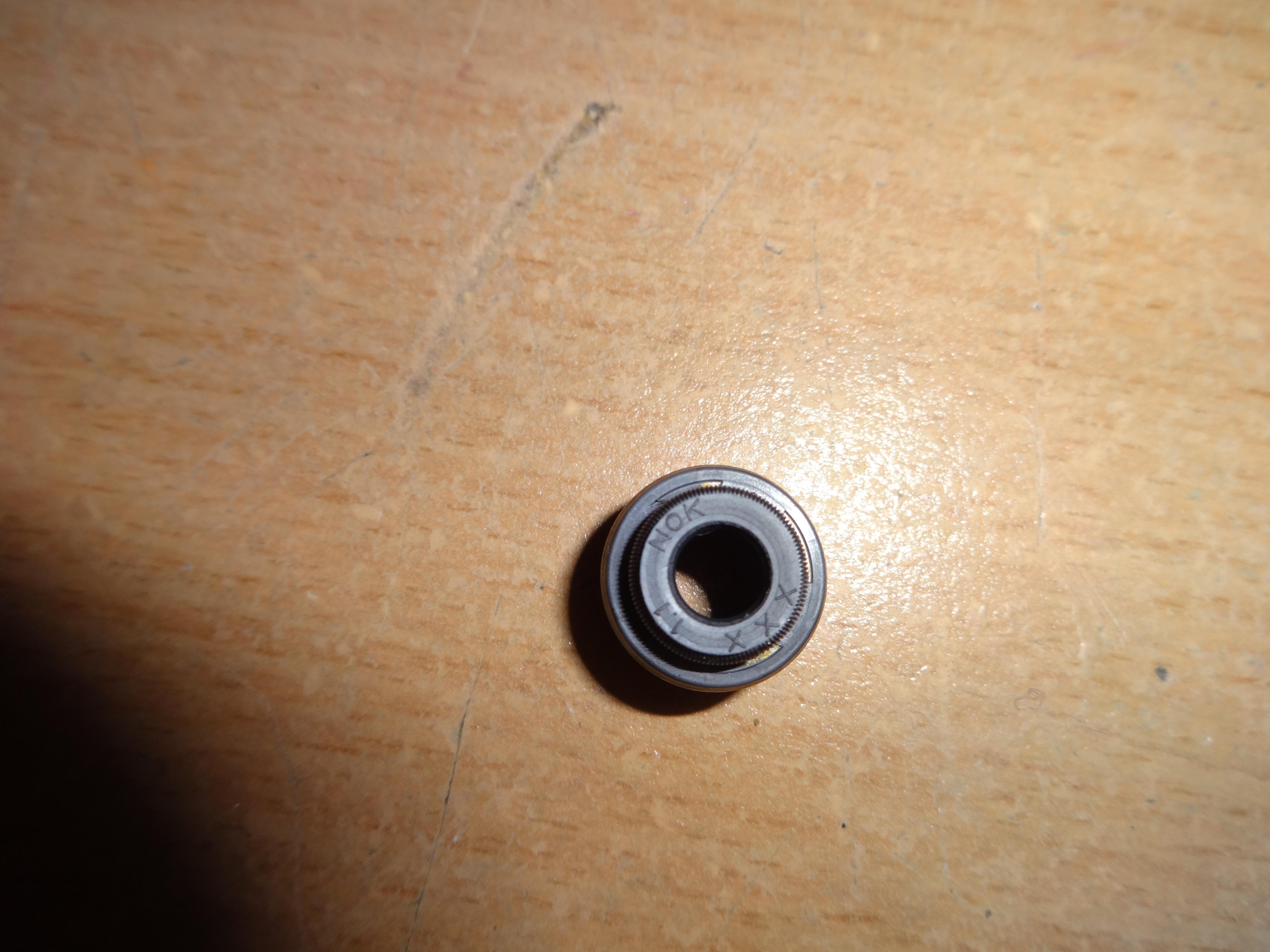

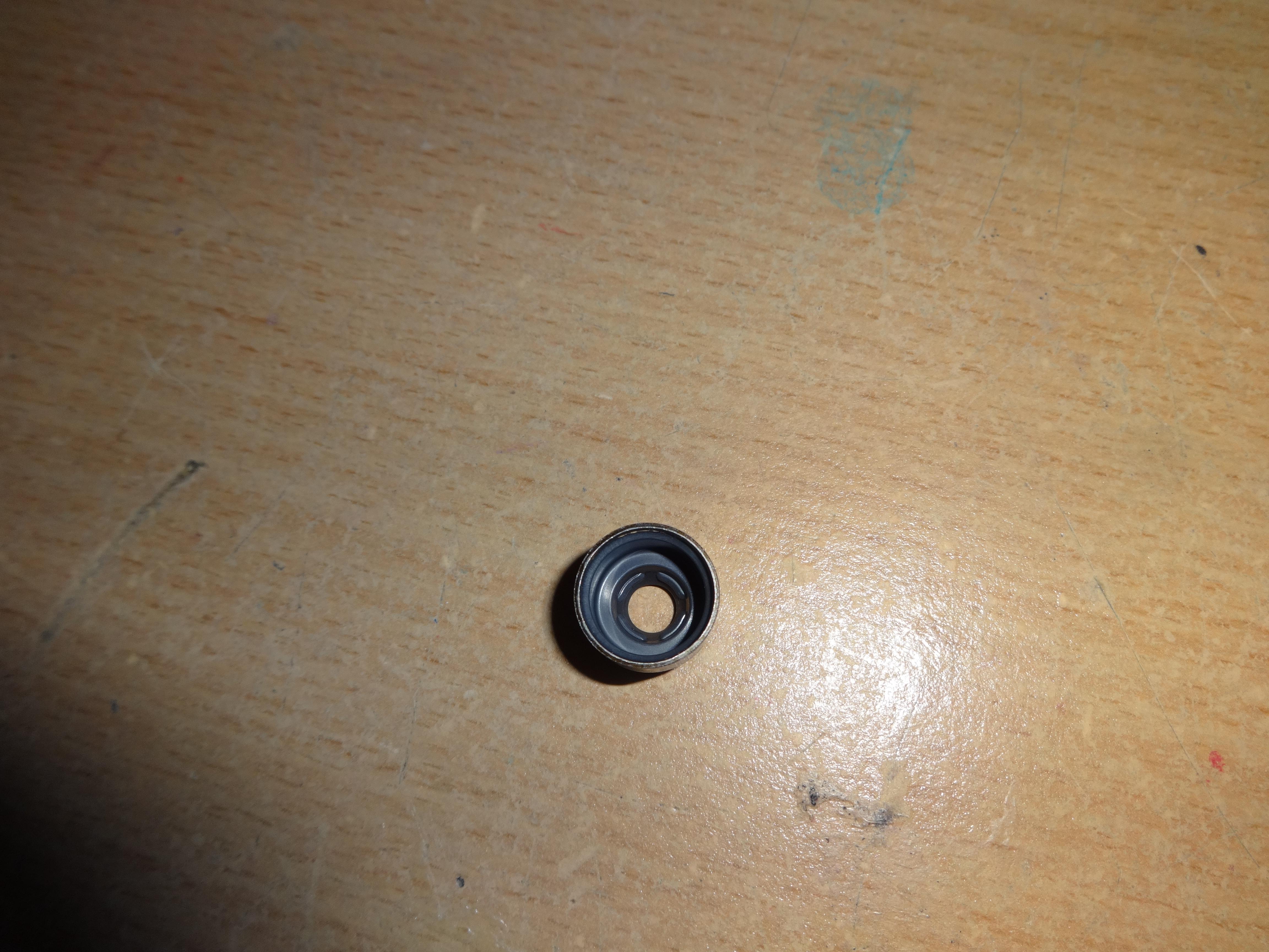

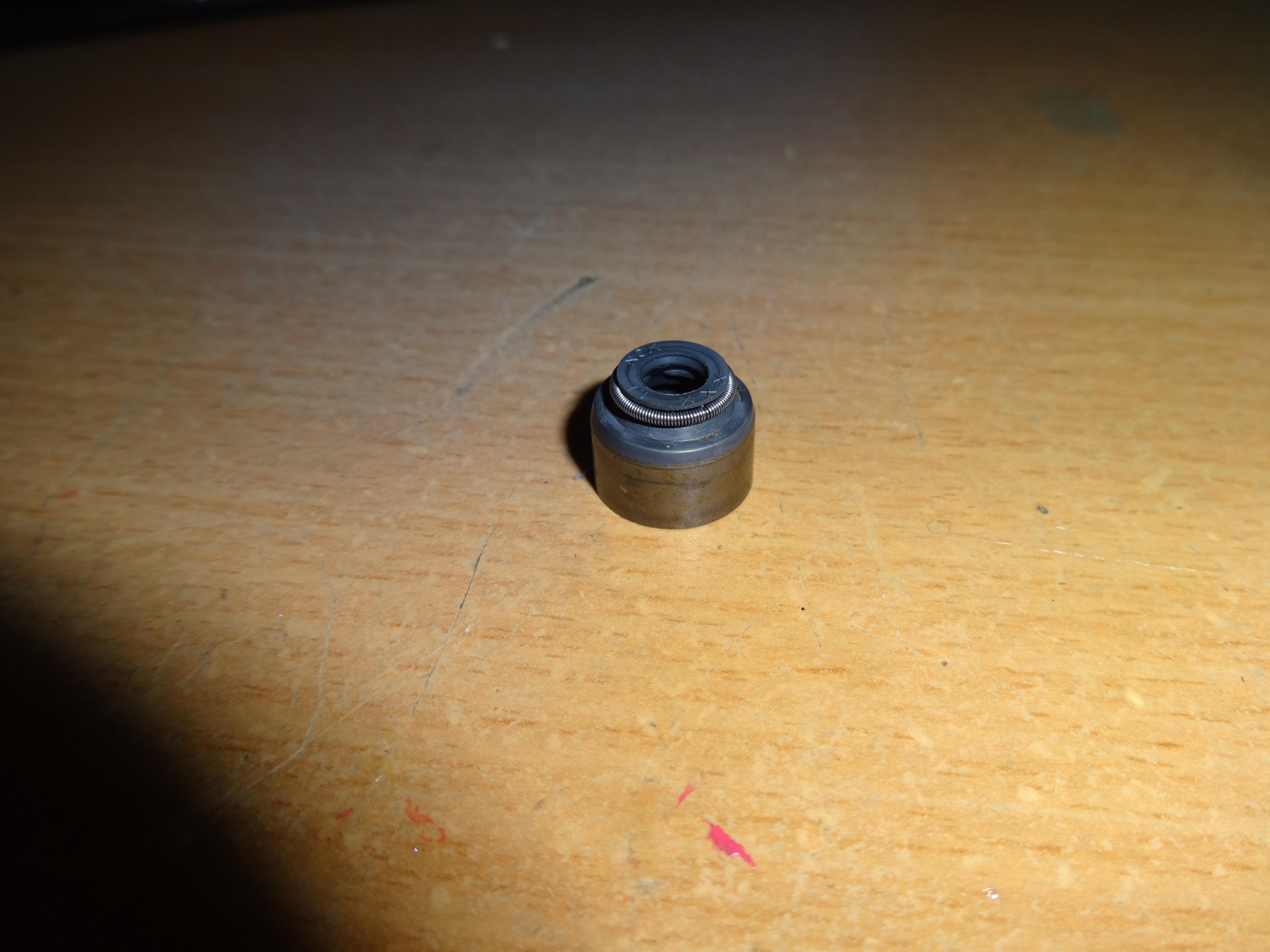

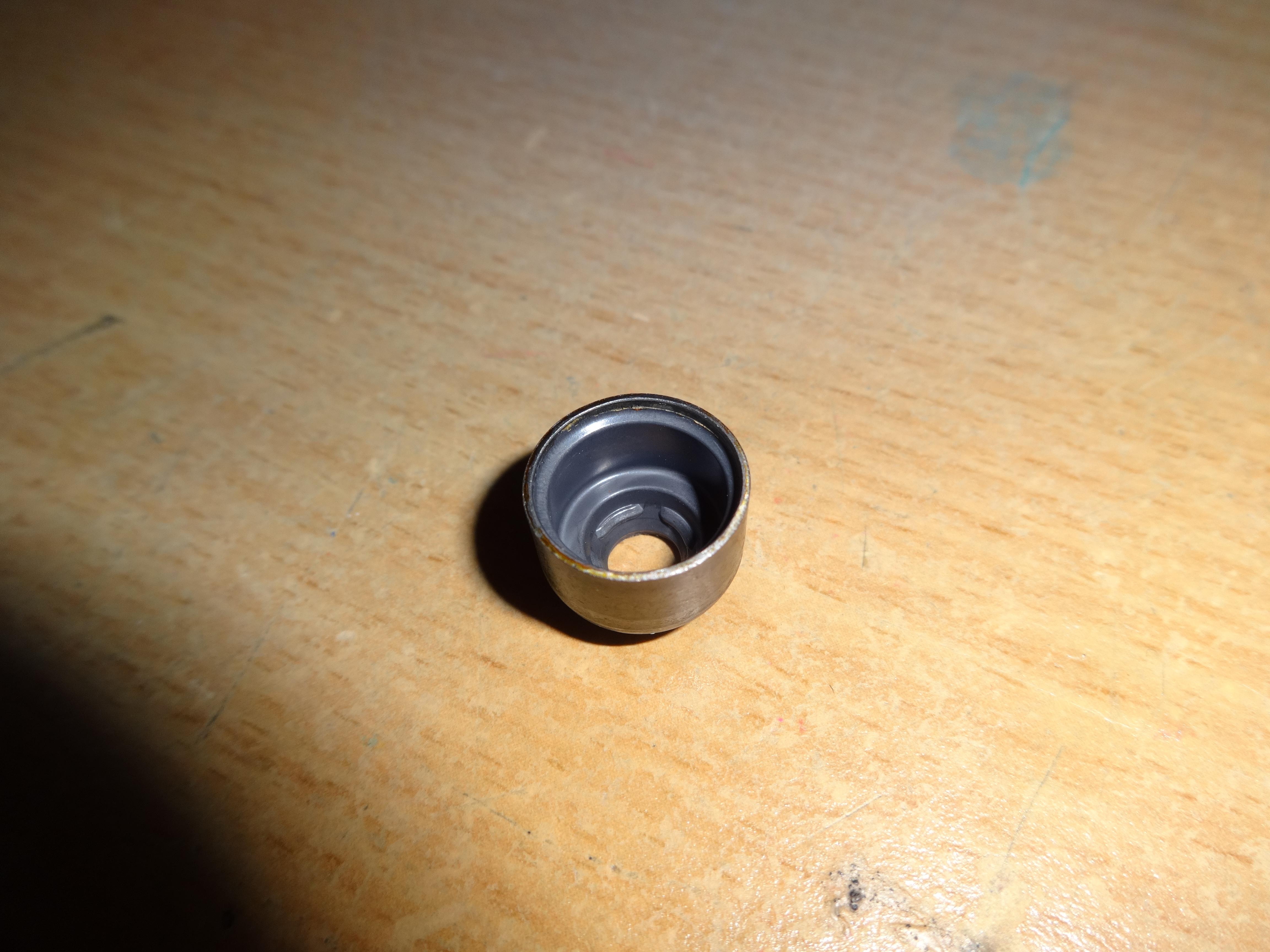

Всем привет! Выручайте, кто может. Не могу понять, оригинал или нет (фото ниже), пришли каждый в отдельном пакетике, запечатаны степлером. На башке какие-то ХХХ, что это значит? Головы сняты, все притерто, почищено, а МСК не внушают доверия, выручайте.

YUrIY FA писал(а):Всем привет! Выручайте, кто может. Не могу понять, оригинал или нет (фото ниже), пришли каждый в отдельном пакетике, запечатаны степлером. На башке какие-то ХХХ, что это значит? Головы сняты, все притерто, почищено, а МСК не внушают доверия, выручайте.
Ставь.
