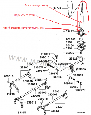

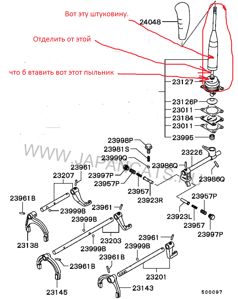

Всем привет! Есть вопрос по замене пыльников на рычагах МКПП и Раздатки. Кто-нибудь менял таковые. У меня они порвались и я заказал новые. При разборке обнаружил что рычаг состоит из двух частей. дак вот можно ли разполовинить енто дело, а то я пытался прокрутить чет не получилось даже газовыми ключами.

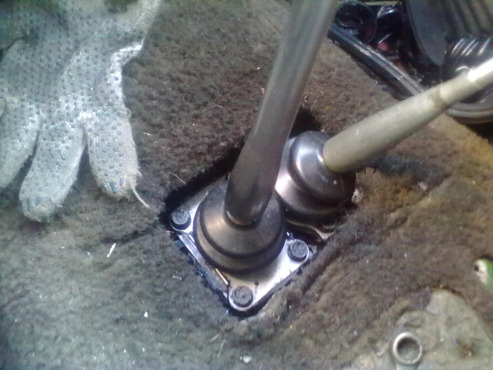

Да я уже поменял. Снимаешь ры4аги,одеваешь сна4ало маленькие пыльники по отдельности. Потом ставишь ры4аги на место. Ну и двойной пыльник уже по месту. Смазал маслом и ры4аги и пыльники. И все "как по маслу" зашло. Тоже думал порвутся, ан нет тянутся хорошо!
