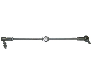

Умерла тяга заднего датчика, вышел из положения так - купил тягу привода двигателя от педали для промышленной швейной машины (50 руб.) и болт 6х40 (3 руб.), который обрезал потом до шпильки нужной длины. Все срастил,учитывая расстояние между осями - 6 см.
Затраты 53 руб.
Время 10 мин.
Из минусов ожидаемых - в данном девайсе нет пыльников и смазки, поэтому неизвестно сколько проходит. Но при такой стоимости и трудозатратах можно хоть каждый месяц менять.
Оригинал одну зиму не пережил... :(
На фото - исходник для последующего изготовления тяги.
Это "счастье" есть в фирмах, которые торгуют промышленным швейным оборудованием.

53 руб на 12= 636 руб. 10 минут на замену на 12= 2 часа + время на 12 поездок в магазин для швейных машинок. Плюс , если есть возможность и желание сделать это самому. При отсутствии желания (возможности)- надбавка за услуги СТО.
В Вашем варианте замены- проволока рулит)))) Любая)))Или поиск http://www.pajero4x4.ru/bbs/phpBB2/view ... 0&start=60

Lebed писал(а):Facepalm.
В Вашем варианте замены- проволока рулит)))) Или поиск http://www.pajero4x4.ru/bbs/phpBB2/view ... 0&start=60
Логично, но думаю проходит, конечно, больше месяца :) Не стоит цепляться к словам.
В любом случае 53 руб. рулят против 10 000 за датчик в сборе, который и одну зиму не держится.
Про проволоку не знаю ничего...
Вообще написал, может кому пригодится, заметьте, не претендуя на лучшее решение. Так что не судите строго.
