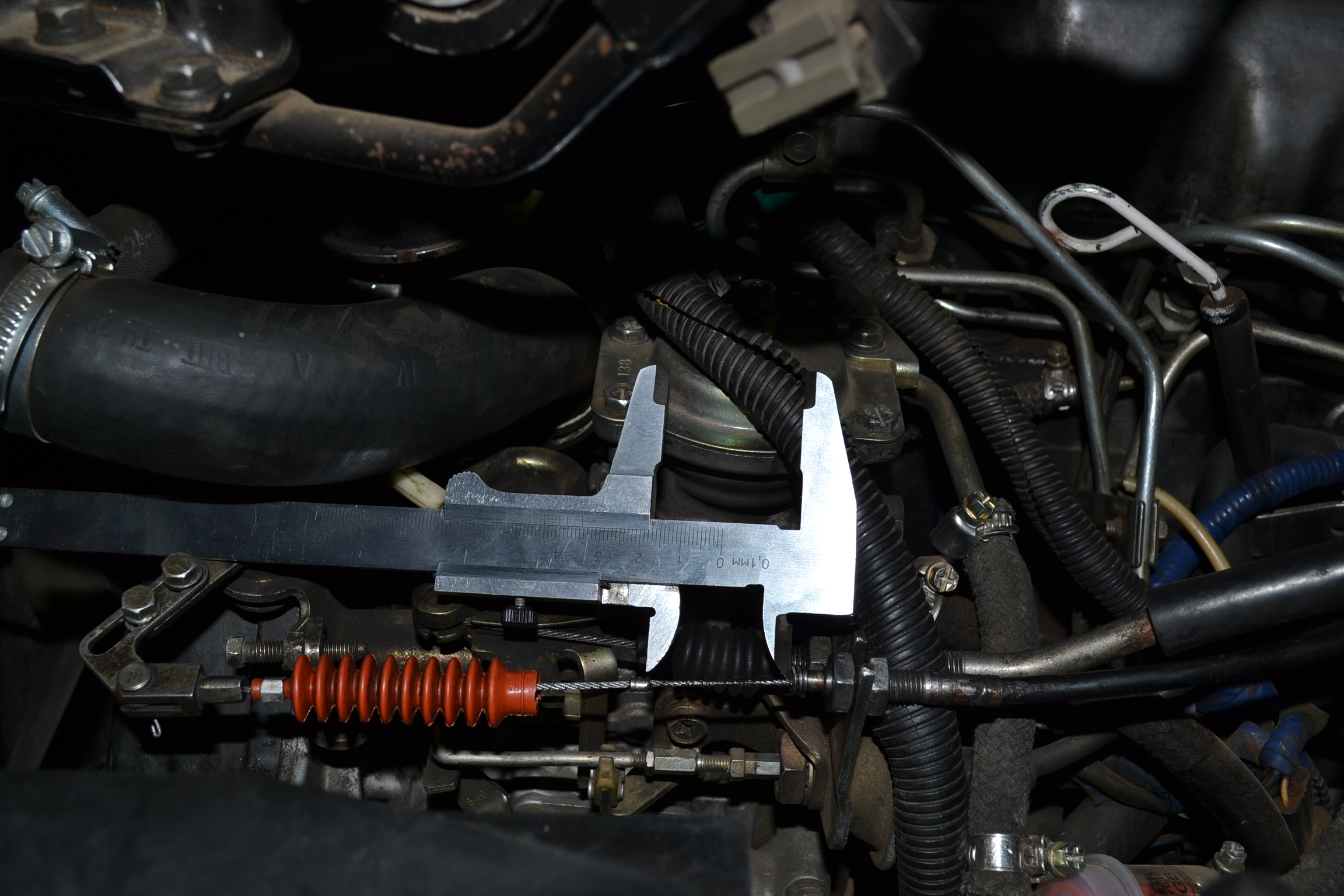

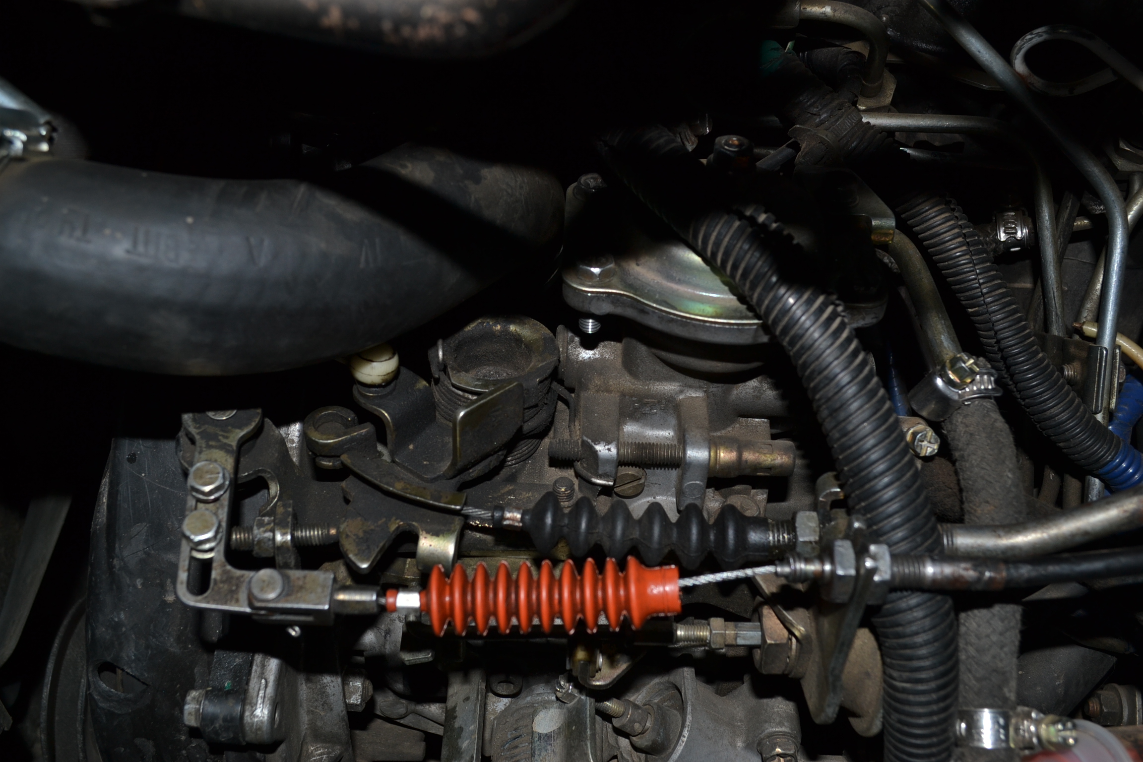

Уважаемые, клубни, подскажите пожалуйста.Машина с коробкой v4aw2 при нормальной не спешной езде передачи переключаются все и правильно,но если необходимо разогнаться переключения происходят по непонятному алгоритму,необходимо переключать помогать педалью.Атф светлый не горелый уровень в норме.Я думал проблема с тросом,с веху оплетка в норме, ходит без заедания, смазан.Ни каких видимых изьянов не наблюдается.Когда взял машину оплетка была вытащена из гильзы вставил ее до конца закрепил.Если выставляю правильный размер между бабышкой и гильзой начинает, при большем нажатии, вкючать пониженные.35 мм выставляется только в крайних положениях на гильзе и на рычаге. Снял поддон,сетка совершенно чистая на магнитах немного муляки ,совсем немного. Вопрос.Ролик в нутри коробки куда заправляется трос немного покачивается отверткой и при поворачивании он поворачиваетя отдельно от болта его крепящего,тоесть болт стоит на месте а ролик крутится.Это нормально или нет? Болт пробовал подтянуть ,не получается, затянут.Если так и должно быть то не пойму где собака порылась. .

Педаль газа если нажимаю примерно до половины все передачи включаются нормально, в районе 2400-2500.Если нужно ускориться при дальнейшем нажати включает пониженную такое ощущение что 2 передачу.Обороты уходят к 3500-4000. ускорение минимальное .Если педаль отпускаешь чувствуется переход на повышенную передачу.Тросик выставлял в разные положения, разница есть, но правильной работы добиться не могу.
Закручиваю левую гайку отпуская правую трос начинает провисать даже в крайнем положении планки.35мм установить не получается Передачи начинают переключаться после 3000 или педаль газа приотпустишь.Двигатель от Делики, смотрел родной топливный насос привод на трос один в один.Трос визуально не растянут.В отпущеном состоянии бабышка доходит до упора в гильзу, ролик в коробке тоже до упора.

Я думаю что трос под замену. Иначе никак. И гляньте тему про установку новой бобышки, там я уже писал комментарии.

Согласен. Только может и не надо пока менять. Надо оплётку вставить в гильзу глубже. Короче длинна не соответствует.

SNOOPER, бывали случаи, что вставляли оплётку так, что потом ничего не сделаешь. Не видя фото - не скажу точно.

Ну и непонятно правильно ли установлена рубашка троса.
До конца, это как. Пока не перестала двигатся, или по следу заводской опресовки?Когда взял машину оплетка была вытащена из гильзы вставил ее до конца закрепил

Уровень мерял на хорошо прогретой коробке,селектор на N.На щупе чуть ниже верхней метки сектора HOT.На оплетке не видно следов заводской опресовки. Вставлял до конца перед этим вымеряв глубину посадочного места в гильзе и сделав отмнетку на оплетке.Думаю может гильза и трос не родные.Такое ощущение что оплетка троса длинее необходимого.Но укорачивать ее или нет непойму. Или бабышку переустановить.Как устанавливать бабышку я читал.

элис купер, судя по положению гаек на гильзе - трос на замену 100%. Попробуйте на 5 мм подрезать выскочившую оплётку троса, тогда поведение акпп должно измениться.

ZILLA Спасибо, я тоже пришел к такому умозаключению ,но не решался оплетку резать. Буду трос искать.Если подкажете где проще найти и как его индефицировать ,буду благодарен.Нет, буду курить интернет. ЕГР заглушил,впуск промыл, воздушный фильтр заменил.

элис купер, да там курит нечего. От галлопера дизельного с мех тнвд подходит один в один. И цена божеская.
