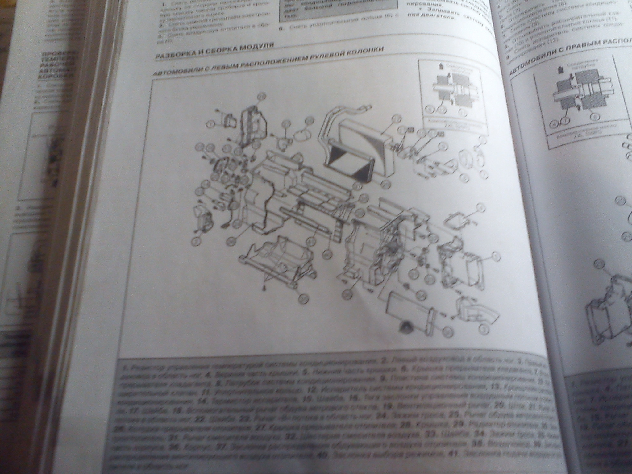

А если ли поменять местами испар.кондера и радиатор печки?
Нужен совет специалистов по теплотехнике.Судя по картинке,испаритель конденционера значительно больше по площади (и соответственно по обьёму вместимости и теплосьему) радиатора печки.Не знаю,практически проделать эту работу (на взгляд дилетанта) вроде как возможно.Но что получим в результате? Всегда недогретый дизель? Или еще какие казусы?Теоретики и практики включайтесь.Ну холодно зимой в НМПС-3.2.
А может вообще не трогать кондер(хотя в наших краях он не очень актуален),а поменять радиатор печки на другой,подходящий по месту установки,но в размер испарителя.Кто разбирал эту печку,влезет туда что нибудь другое?

Re: А если ли поменять местами испар.кондера и радиатор печк
Да и практически в первую очередь надо разогреть двигатель и обеспечить активную прокачку жидкости через радиатор печки. Может и потеплее станет.

??? Во первых через маленький радиатор печки не будет должного испарения фриона и кондёр всё время будет вырубаться по минимальной температуре обратного фриона, или по давлению. Во вторых в радиаторе печки и кондёра совершенно разные давленя! В испарителе оно значительно больше! Причём даже подсоединения патрубков разные! В печке простые шланги!

Местами радиаторы менять нельзя, логику нарушишь. Ведь кондиционер нужен не только воздух охлаждать, но и сушить при одновременном подогреве (например, в промозглый дождливый осенний день). Поэтому испаритель кондиционера всегда стоит перед печкой.
