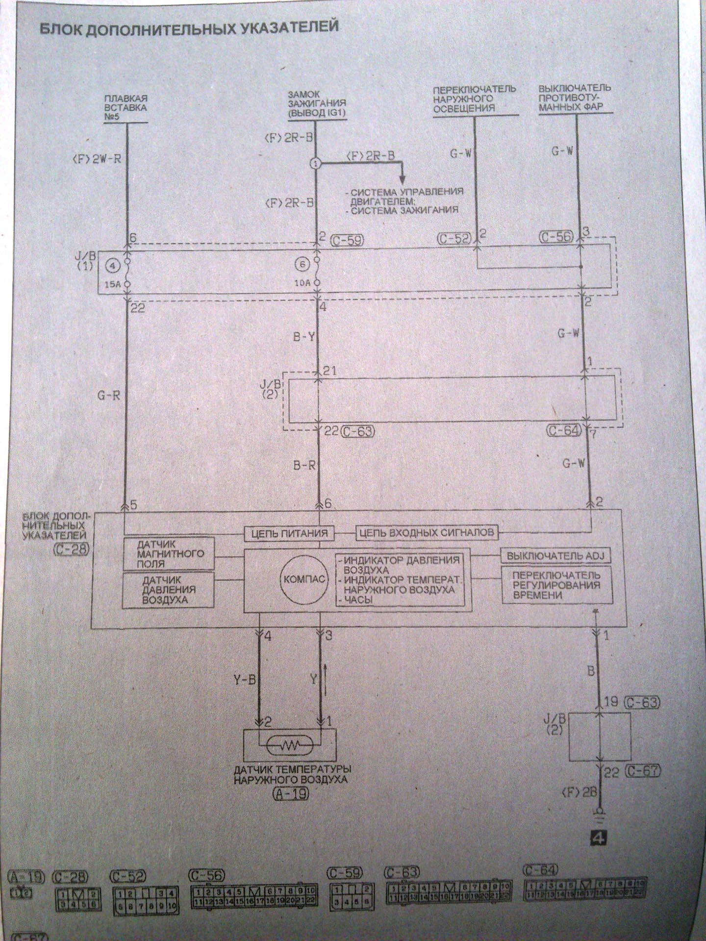

Мы не ищем легких путей. в фишке кренометра 6 проводков. +, -, подсветка при включении фар, 2 выхода на температурный датчик. Остается еще один неизвестный. Теперь только предстоит узнать какой за что отвечает.

Re: Кренометр...
два термодатчик, питалово, постоянное питалово, подсветка и земля
см. картинка из талмуда

Re: Кренометр...
Большое спасибо. Буду пытаться разбираться!Alex_Stinger писал(а):два термодатчик, питалово, постоянное питалово, подсветка и земля

Ну какие вести с полей по установке кренометра к непредусмотренным разъёмам? А то мне в нагрузку к ступицам и кренометр отдали,- пересмотрел снова сегодня все косы которые видно, но ничего не обнаружил кроме двух фишек явно не под разъём кренометра, одна синяя с 4мя проводами и вставлен какой-то чип, другая чёрненькая фишка с 2мя проводами и тоже чипом заткнута... Пытался курить талмут, но что-то опять там не складывается, даже по схеме в талмуте цвета проводов другие обозначены чем у меня торчат из кренометра...
