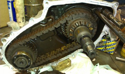

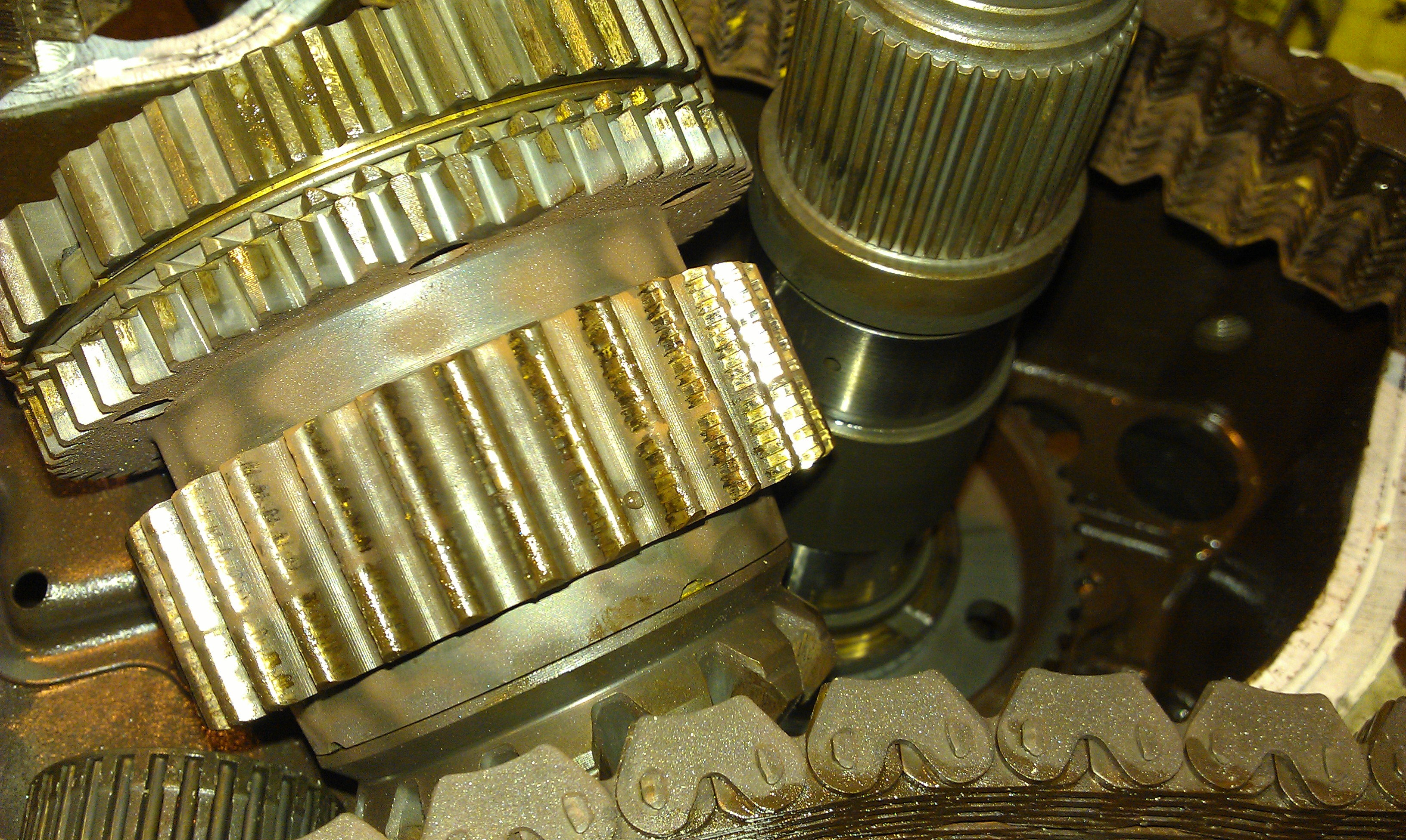

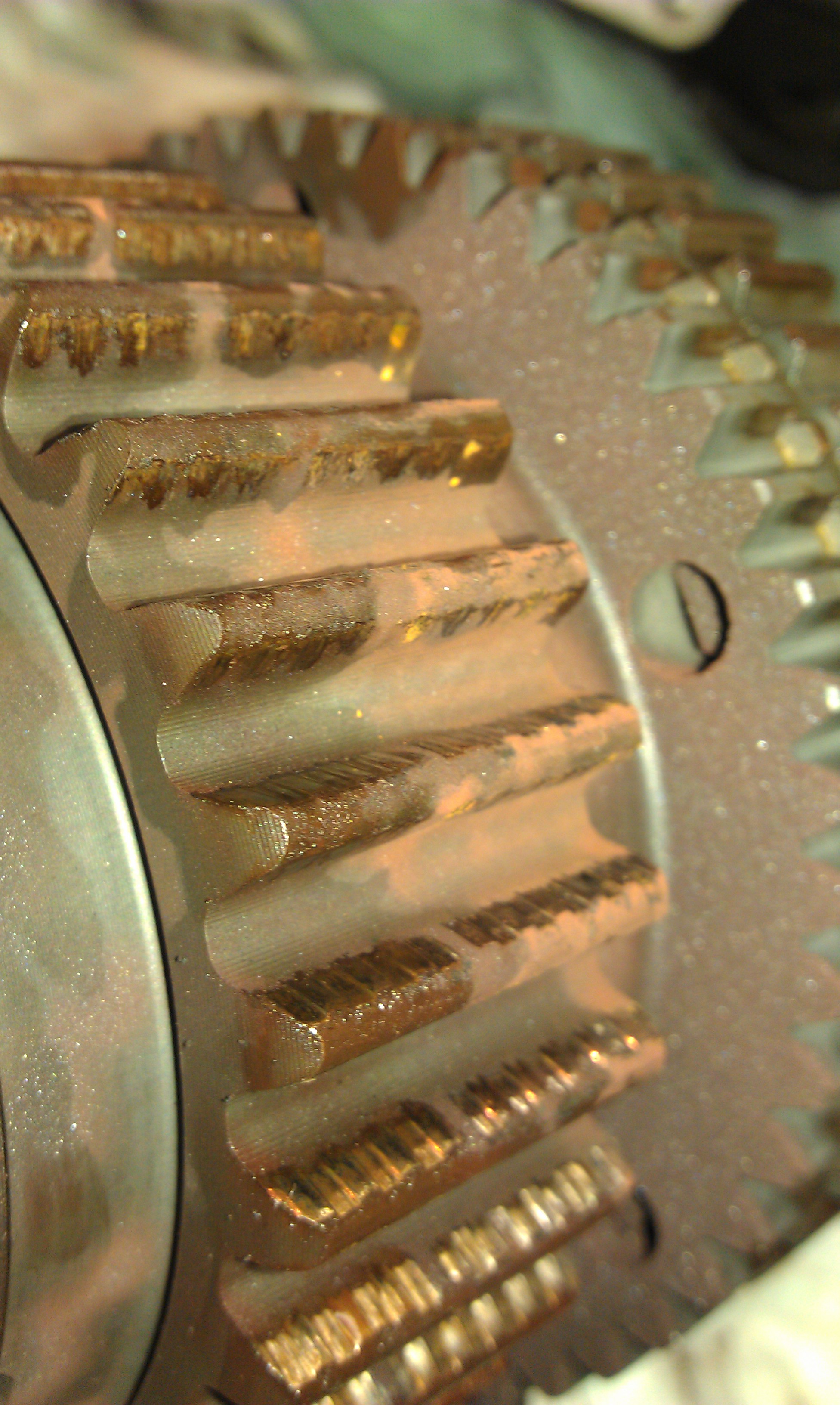

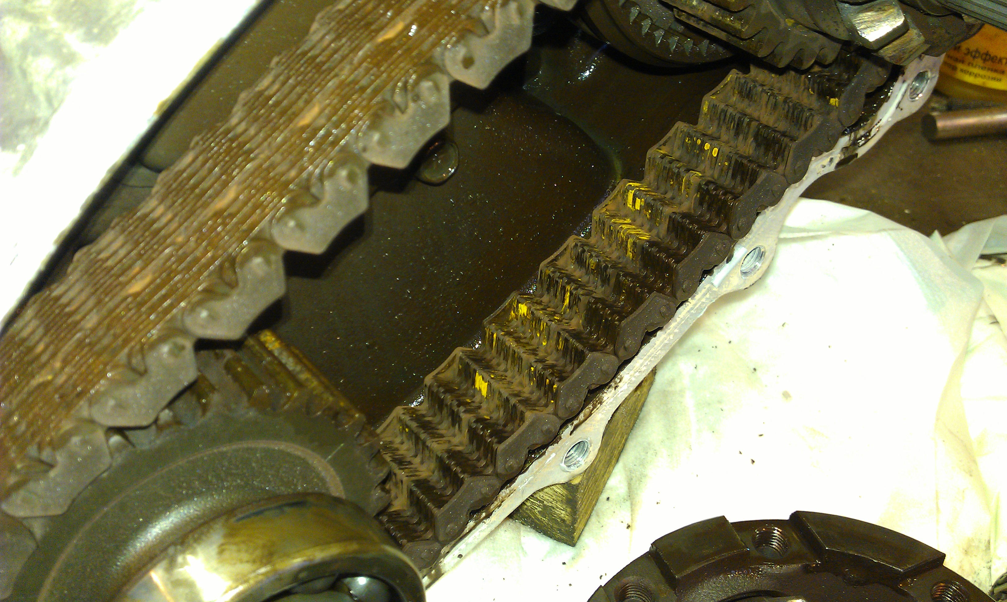

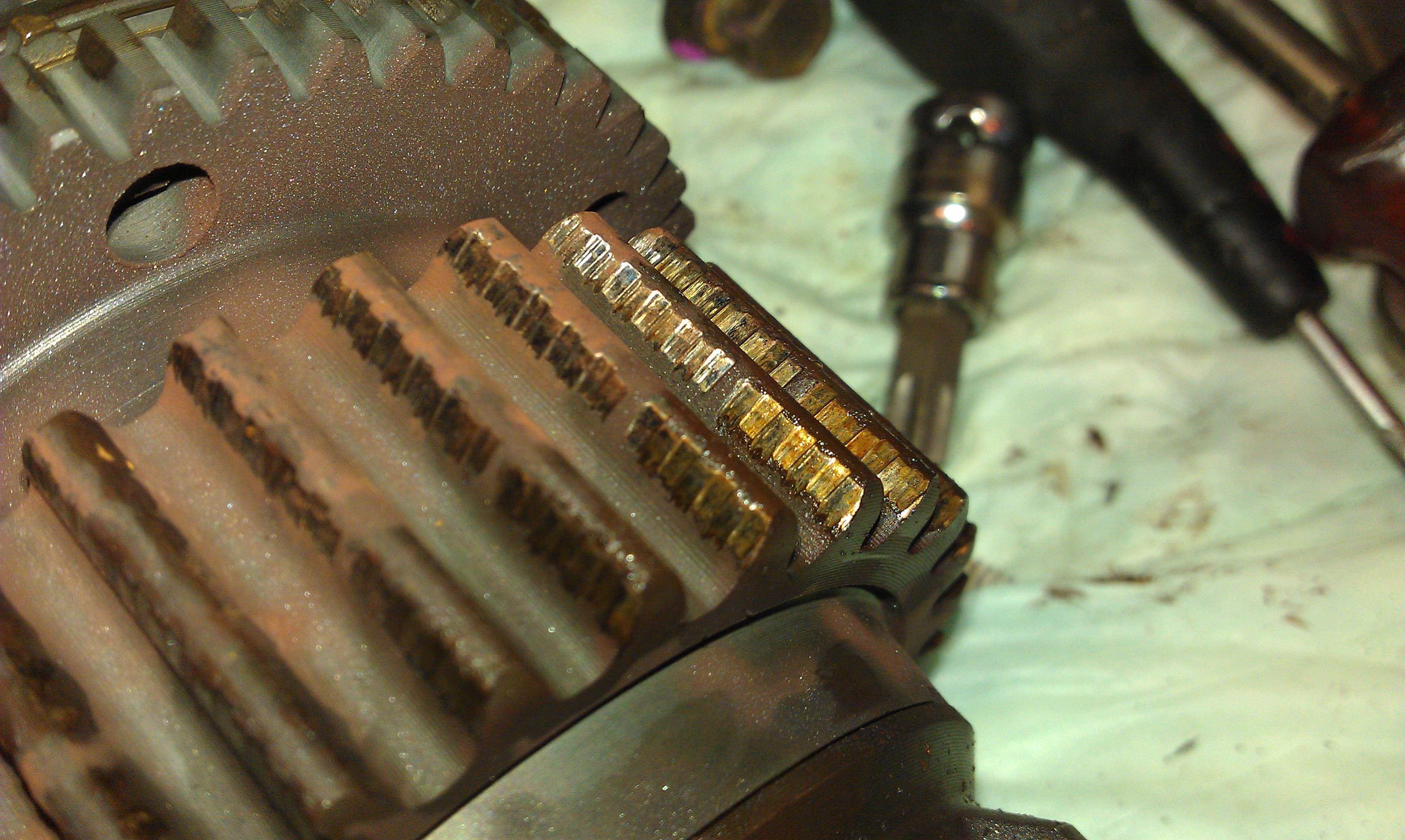

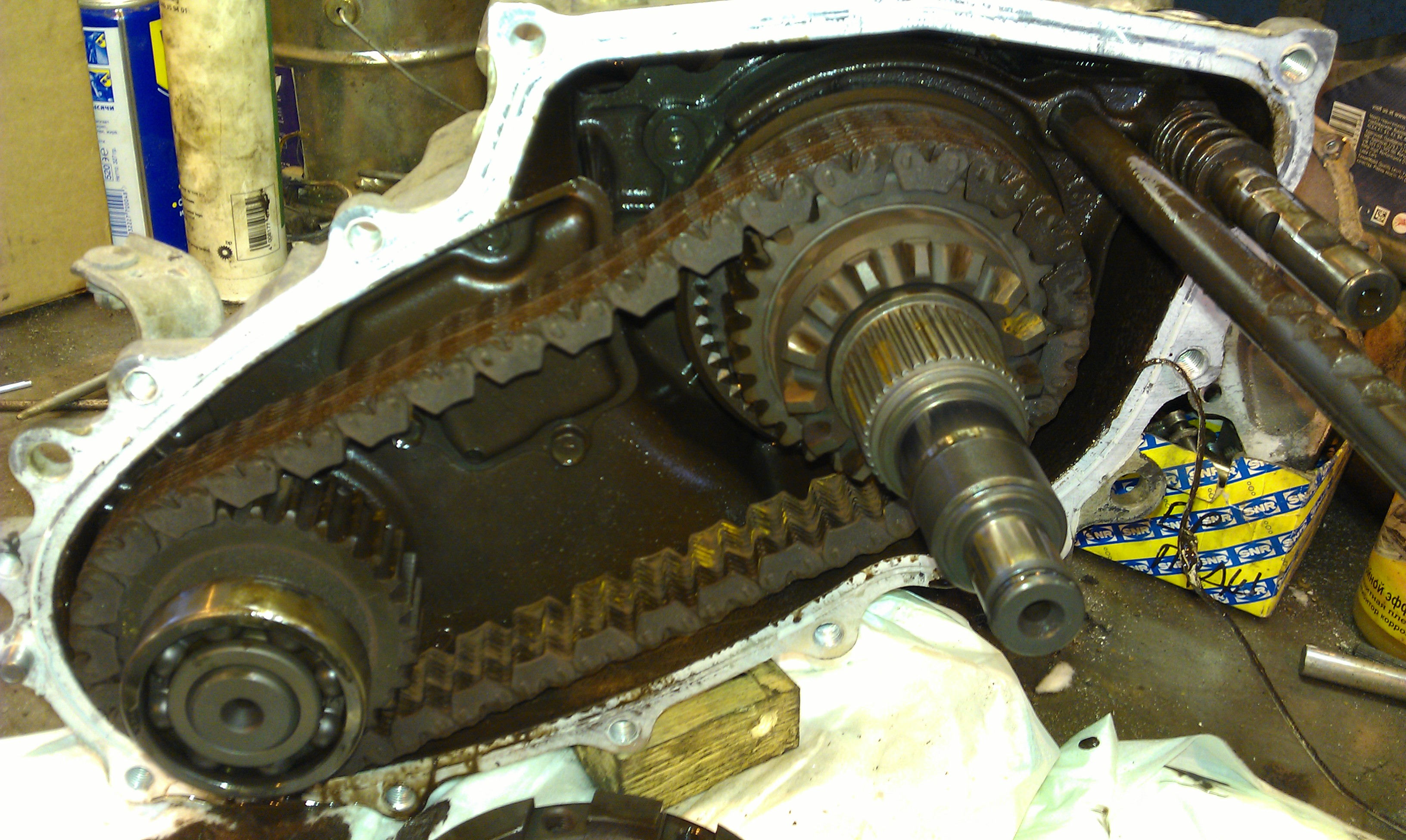

Ну а последствия.......... Вечером фотки выложу
