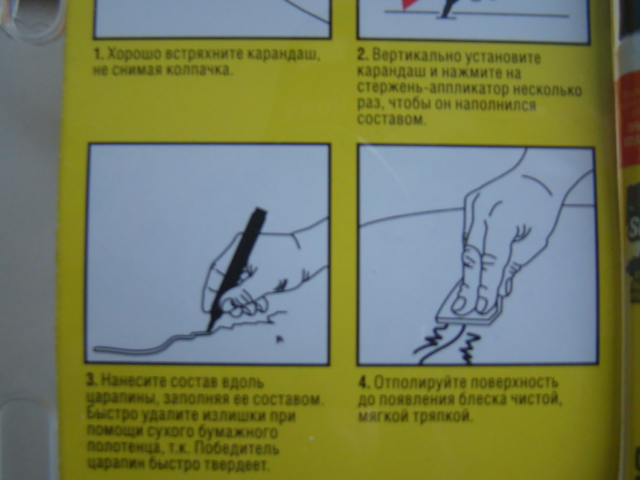

Увидел в продаже аналог ТМ Runway. Купил от жадности. И для сравнения. Соседу)))

Открывая свою дверь, настучал ей внушительно по заднему бамперу чужого а/м. В итоге 4 ссадины от 10 до 20 см. Времени на полировку машинкой не было, решил попробовать такой карандаш http://www2.dupont.com/ProFusionColor/e ... index.html Работает! Рекомендую.
