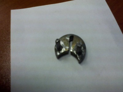

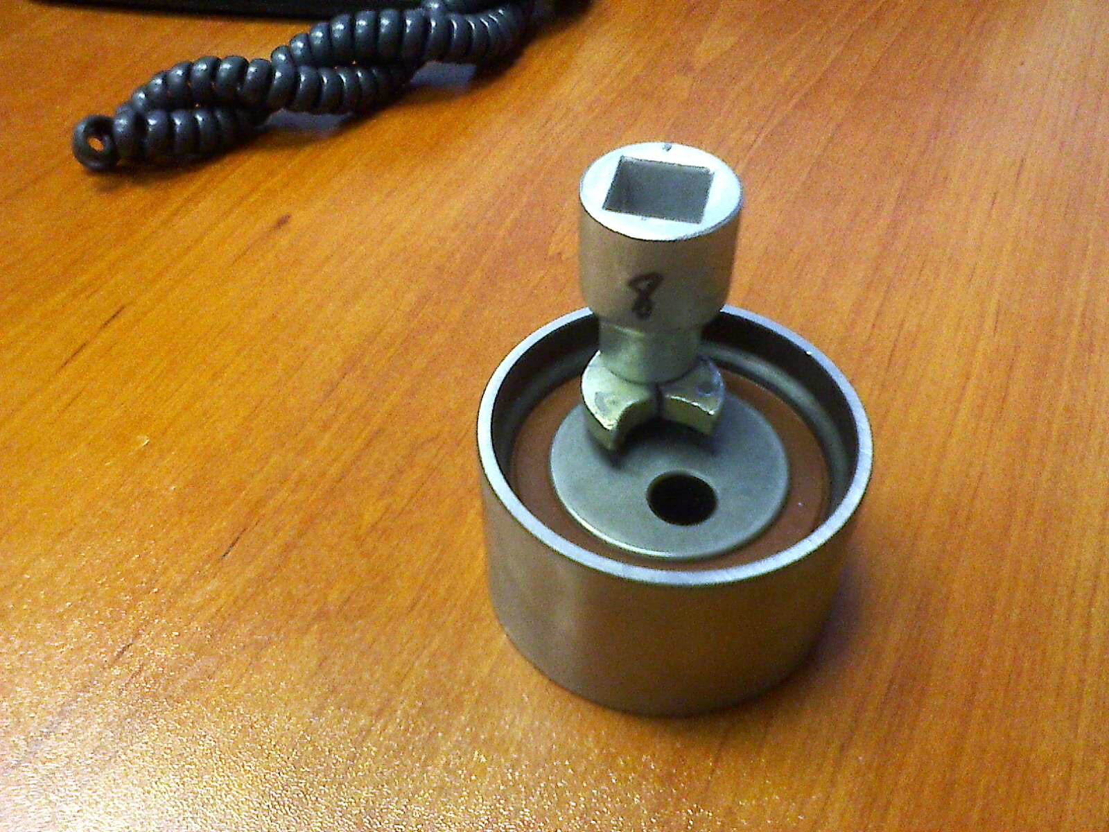

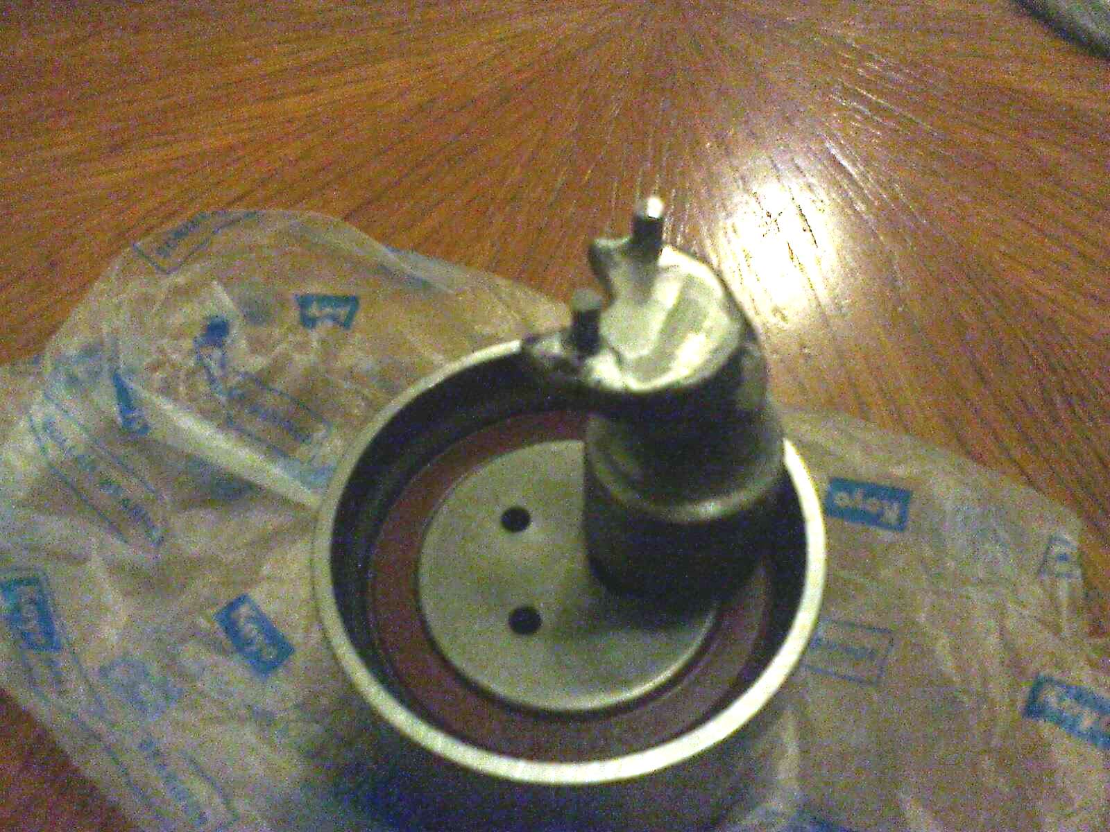

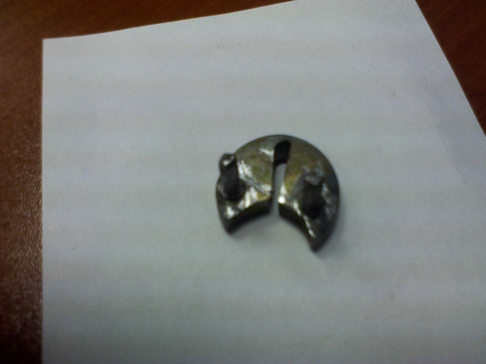

Изготовил самодельный ключ для натяжения ремня ГРМ. Оригинал MD998767, сколько стоит не знаю, думаю баксов под 30. Аналог от китайцев стоит 400-450 рублей. Мой обошелся в 95 руб. За основу взял ключик от ВАЗ (70 руб) и головка на 8 (25 руб). У ВАЗовского ключа расстояние между "рогами" немного больше и сами "рога" толще. Вся технология видна на фото. Качество поганое, но все видно. Будут вопросы - пишите. Только предлагаю не обсуждать необходиомсть этого девайса (отвертки по любому рулят)! Планирую еще сделать ключ для откручивания шкива коленвала. Размещу в этой теме.

Спасибо за инфу! Давно бы пора спец инструмент обмусолить.

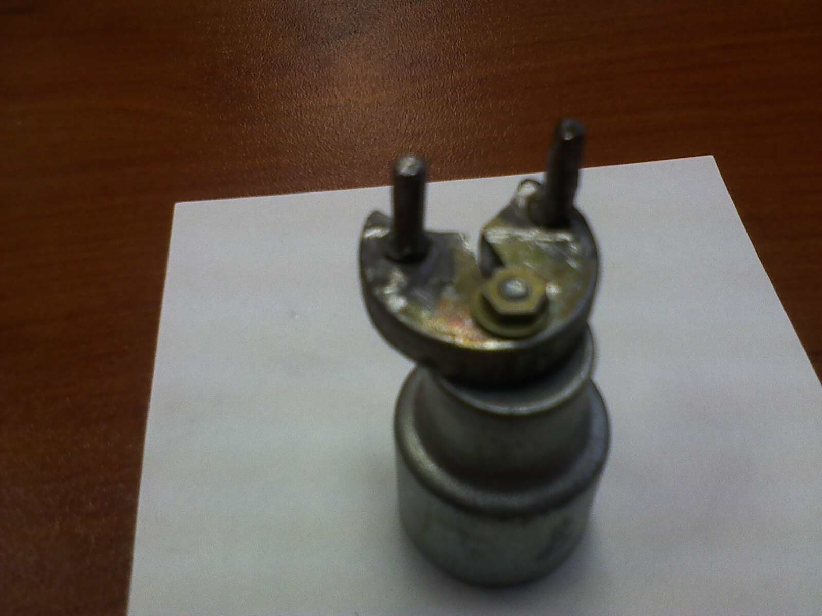

Пришла идея ключик из старого ролика и гайки сделать путём болгаринга приваривания гайки и установки в отверстия штырей.

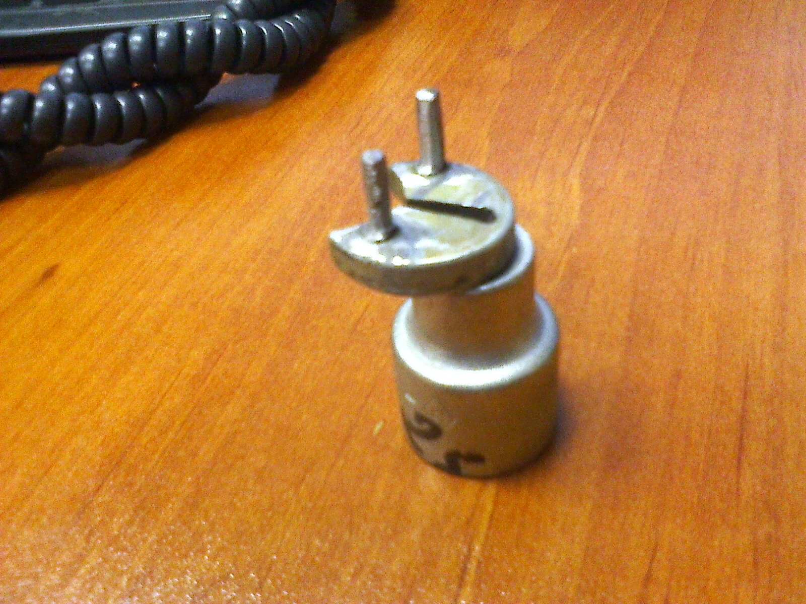

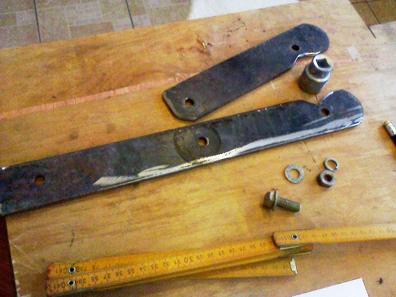

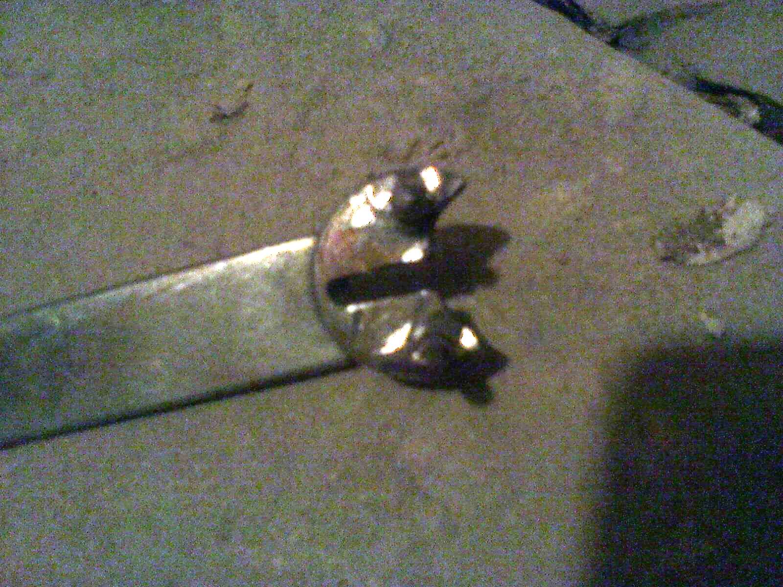

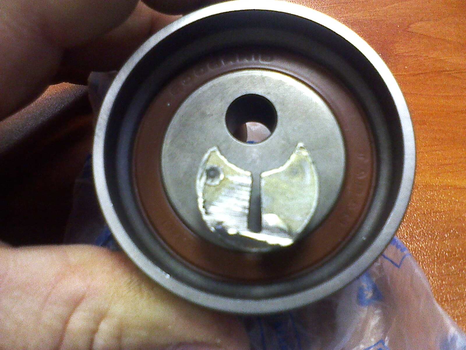

Выточил из пластины вот такую фигню под головку. Усики обточил надфилем до нужного диаметра. Узкая часть пластины становится в головку по диагонали и нормально держится

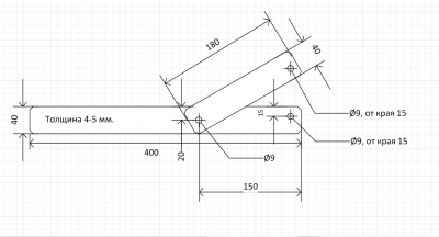

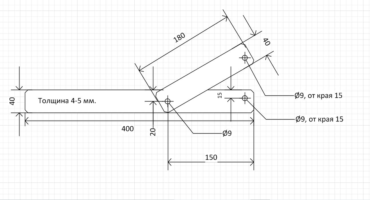

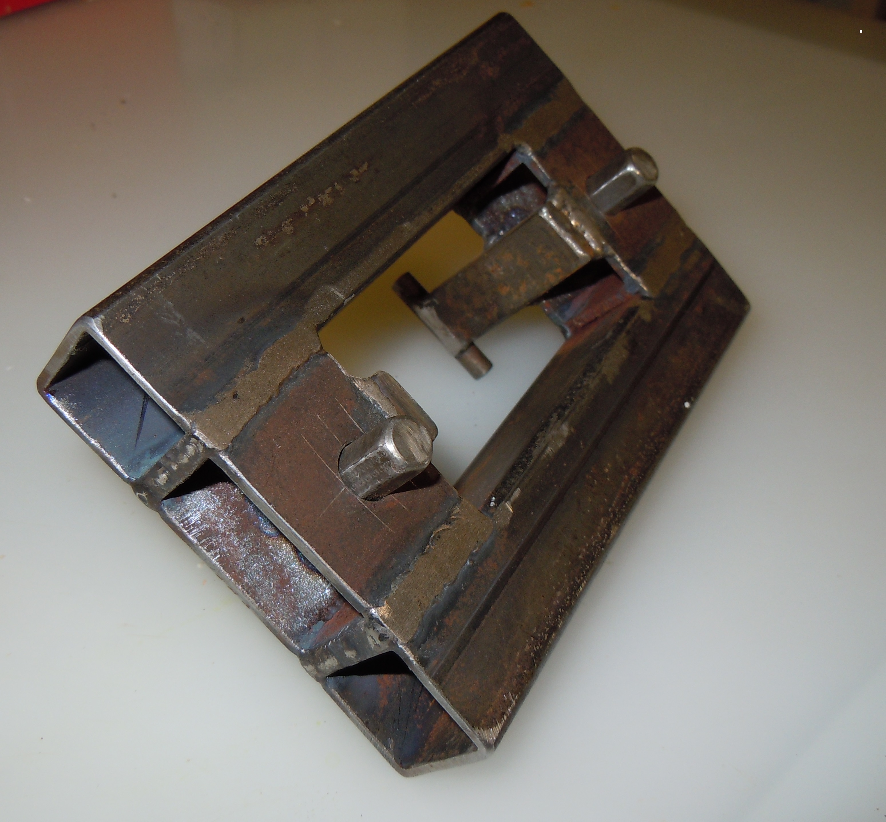

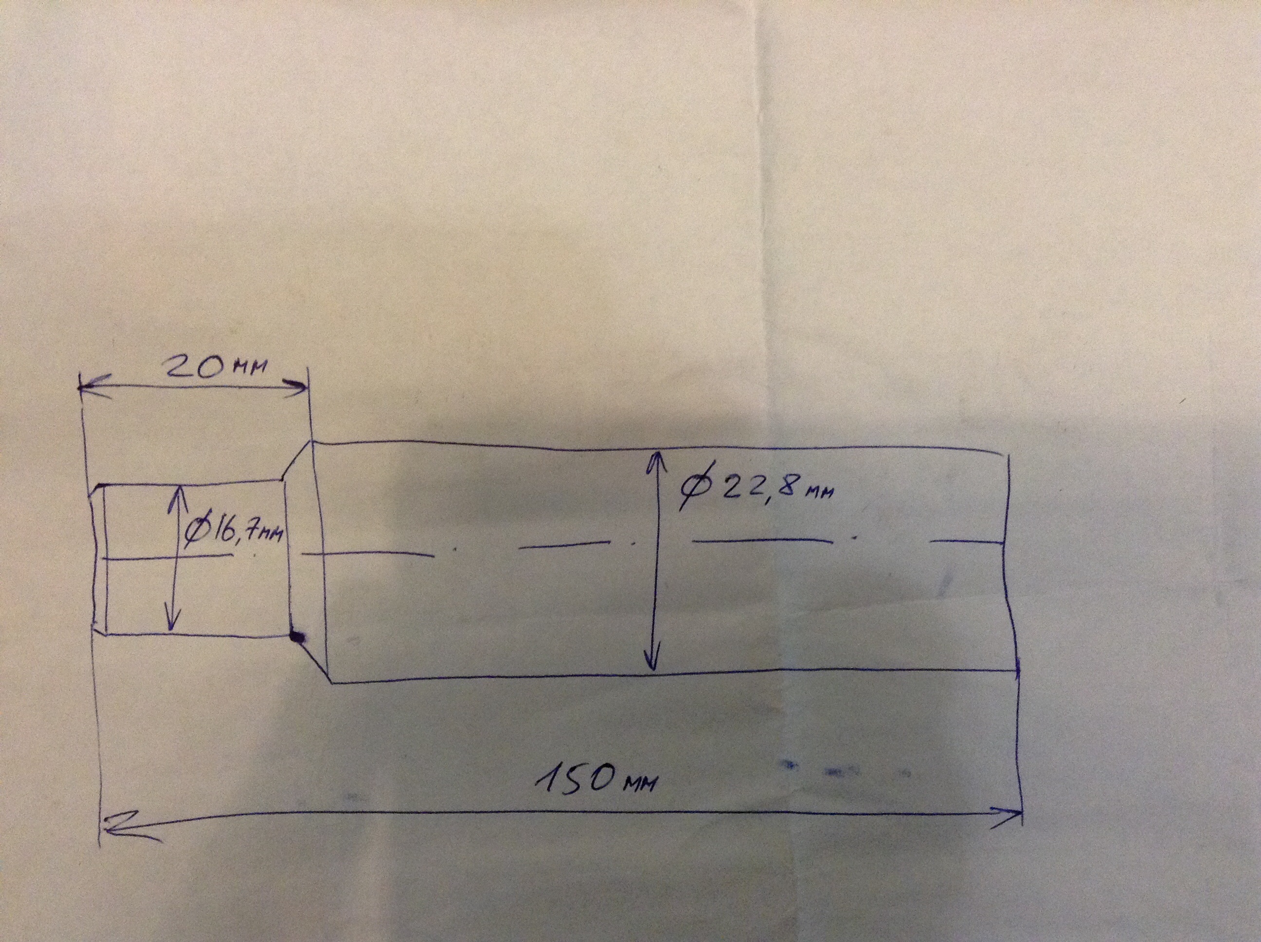

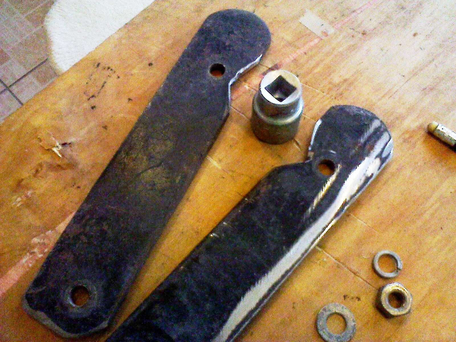

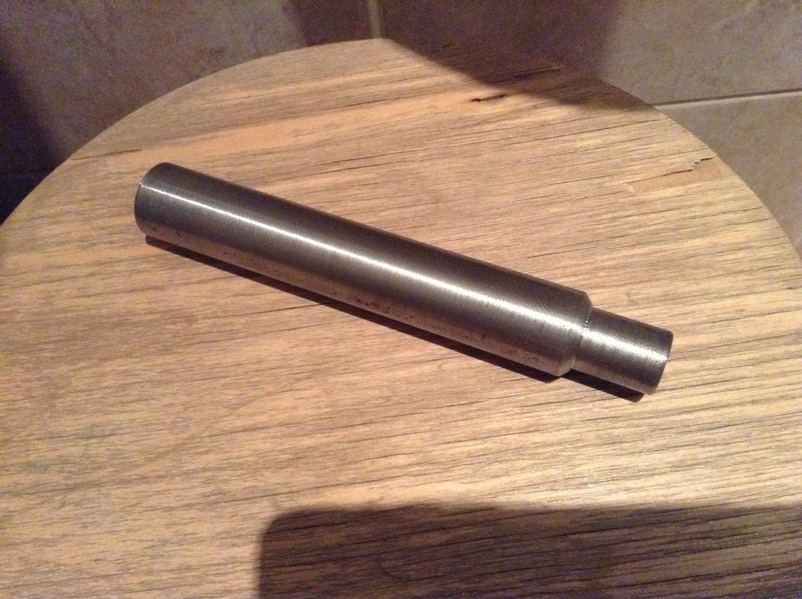

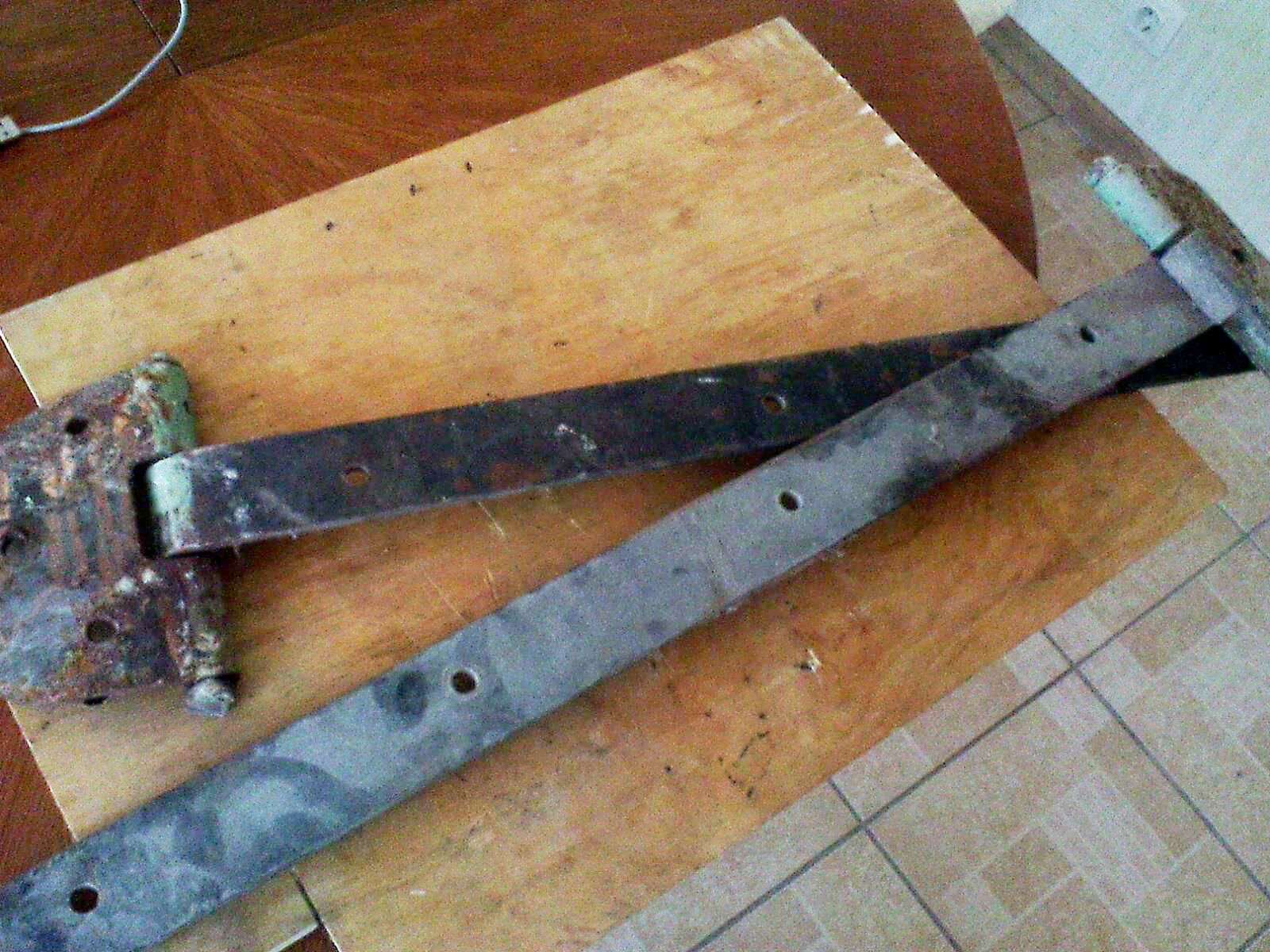

А вот и приспособа для удержания шкива коленвала. Сначала сделал чертеж. Прилагаю (только длину рукоятки советую увеличить ан 200 мм. Начал искать металл дома. И наткнулся на две петли. Металл милитиметров 6. Решил сделать из них. Отверстия не сверлил, все подошло и так. Не сильно эстетично, зато надежно. Петли в магазинах от 100 до 150 руб. Вполне бюджетно. В качестве "рогов" планирую использовать подходящие шпильки 8-10 мм. и четыре гайки для регулировки глубины (идея от братьев -тойотоводов). Как испытаю - отпишусь. Если помпа придет - возможно уже в эти выходные.
Последний раз редактировалось Captain Sergio 05 дек 2014, 13:15, всего редактировалось 1 раз.
- dvm99
- Сообщения: 22809
- Двигатель:: 6G72, 12клап.,
- Откуда: Свердловская обл.
- Благодарил (а): 781 раз
- Поблагодарили: 1122 раза
Re: Приспособления для ремонта двигателя (ГРМ, сальники и пр
Captain Sergio
На ключе усилие большое, так что имеет смысл удлинять ручку трубой, а ширину ручки соответственно сделать по диаметру этой трубы. Лично я сделал вот такое. Трубу использую алюминиевую от старого пылесоса, сантиметров 40. Без трубы можно свободно вращать, а накинув трубу,- упереть .

Я его еще не использовал. Но при расчетах общую длину взял примерно 400 мм. Прикидывал на движке. Провернуть уже не получится, а вот упереть как раз. На это и рассчитывал. Надеюсь у меня все получится с этим ключом.

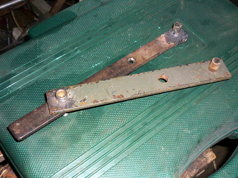

На последнем фото супер инструмент !!!
Мой очень скромненький , но зато подходит ещё для шкивов распредвалов .
Куда ??? В сервис ??? Неет !!! Свою машину и жену в чужие руки не даю !!!

Прикольный у Тебя девайс. Только вот с другой стороны бы посмотреть. Я свой испытал. Все работает. Причем и для шкивов распредвалов. Поменял ГРМ, помпу, сальники, ролики. Вопреки ожиданиям болт шкива коленвала открутился на раз-два. А вот с болтами распредвалов пришлось попотеть - было очень сильно затянуто. Инструмент и там помог. А вот его длину действительно можно было сделать побольше миллиметров на 100. И шпильки нужны М10 каленые. Ну или каленые болты приварить. Обычные гнутся, причем у меня именно на распредвалах гнулись. Удачи!

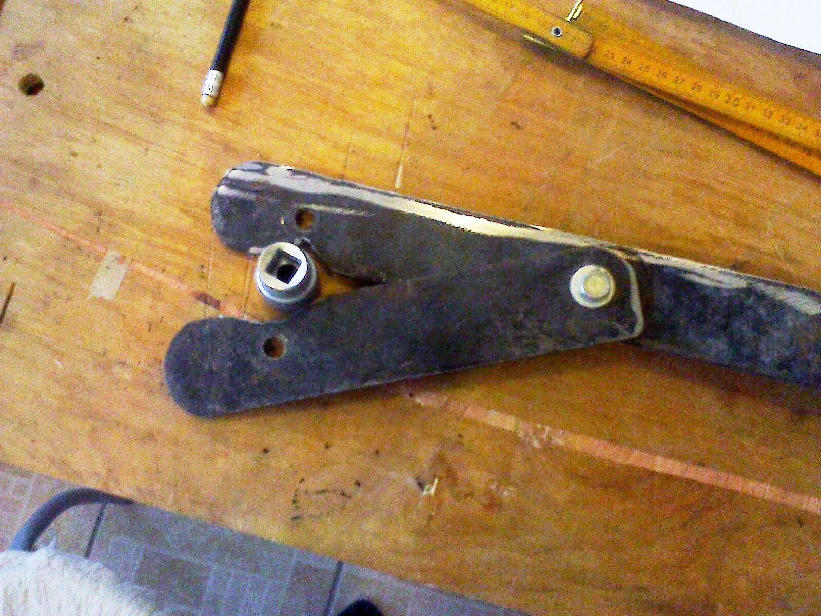

Ой! Я темку что-то упустил из видаmolotok59 писал(а):На последнем фото супер инструмент !!!![]()
Нонче со своей приблудой и отвинчивал шкивы распредов, и закручивал. Оказалось, что она тоже универсальная!

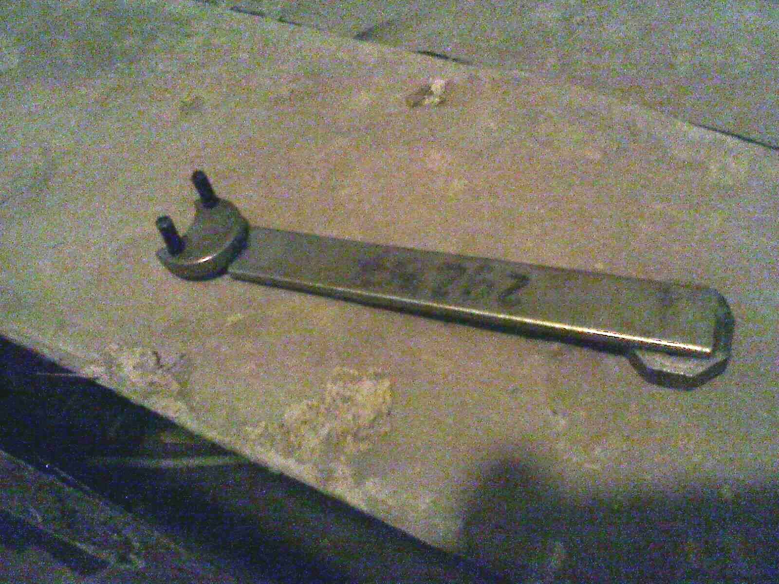

Собираюсь менять сцепление. Сделал оправку для центровки диска по мотивам темы по оправке для 4D56. Оказалось все одинаково по размерам. Ловите чертеж и результат.

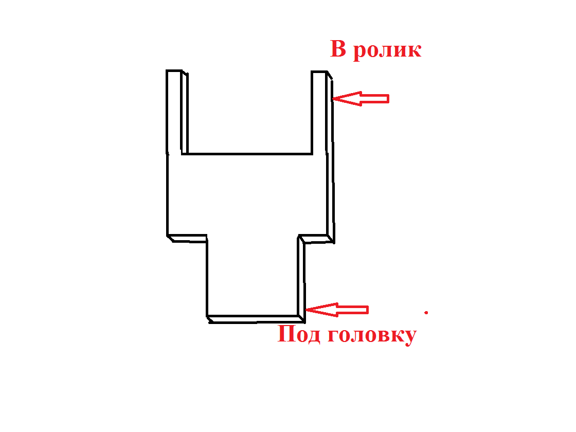

Оправки для передних сальников. Сделаны по моему вкусу (без заморочек с болтами), с размерами под мой двигатель.
Для одаренных (чтоб вопросы по мылу глупые не задавали) - левая головка - если смотреть со стороны ВОДИТЕЛЯ!!!!!!

Классная конструкция. Только я не понял - как болт затягивать? Только накидным ключом получиться наверное.JJB писал(а):Ключ для натяжки ремня ГРМ, сделал из старой головки на 11 на наждаке:

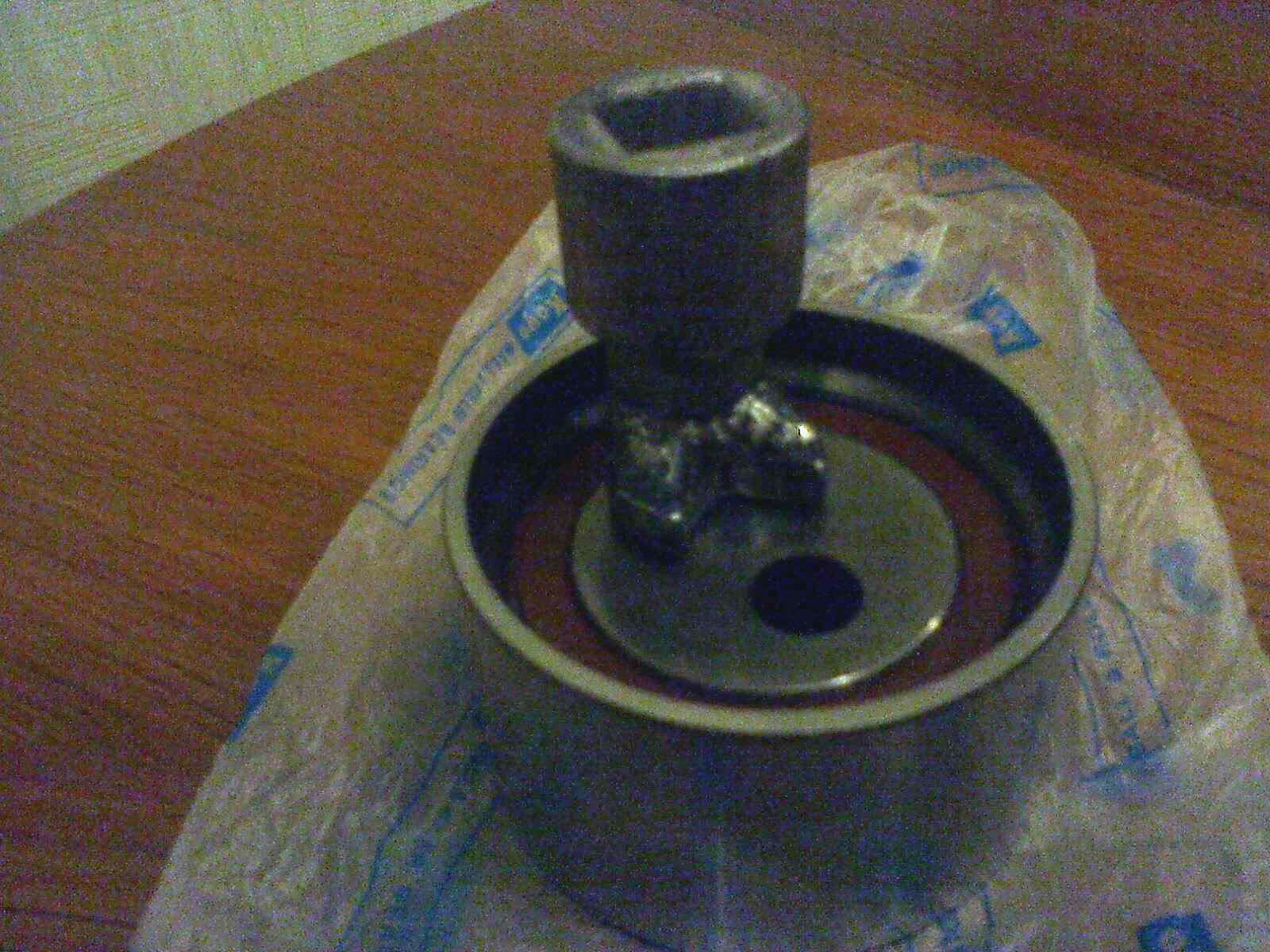

Рожковым подтянуть, головкой дотянуть (следить чтоб не отпустить натяжной ролик), у нас со второго раза легко получилось.Captain Sergio писал(а):Классная конструкция. Только я не понял - как болт затягивать? Только накидным ключом получиться наверное.JJB писал(а):Ключ для натяжки ремня ГРМ, сделал из старой головки на 11 на наждаке:
Довложил на примере старого ролика:
