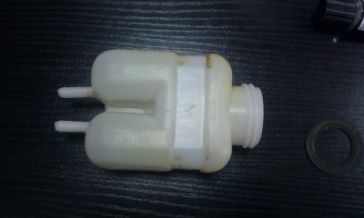

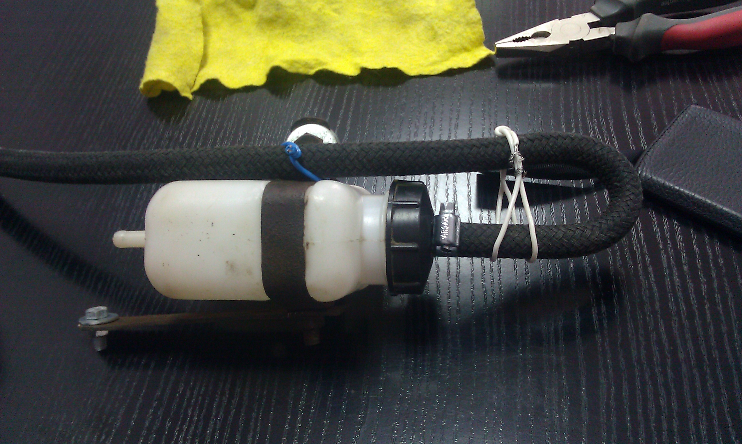

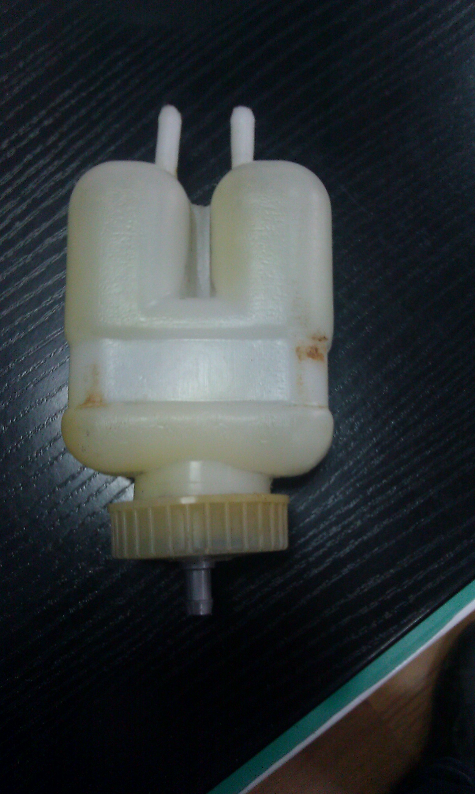

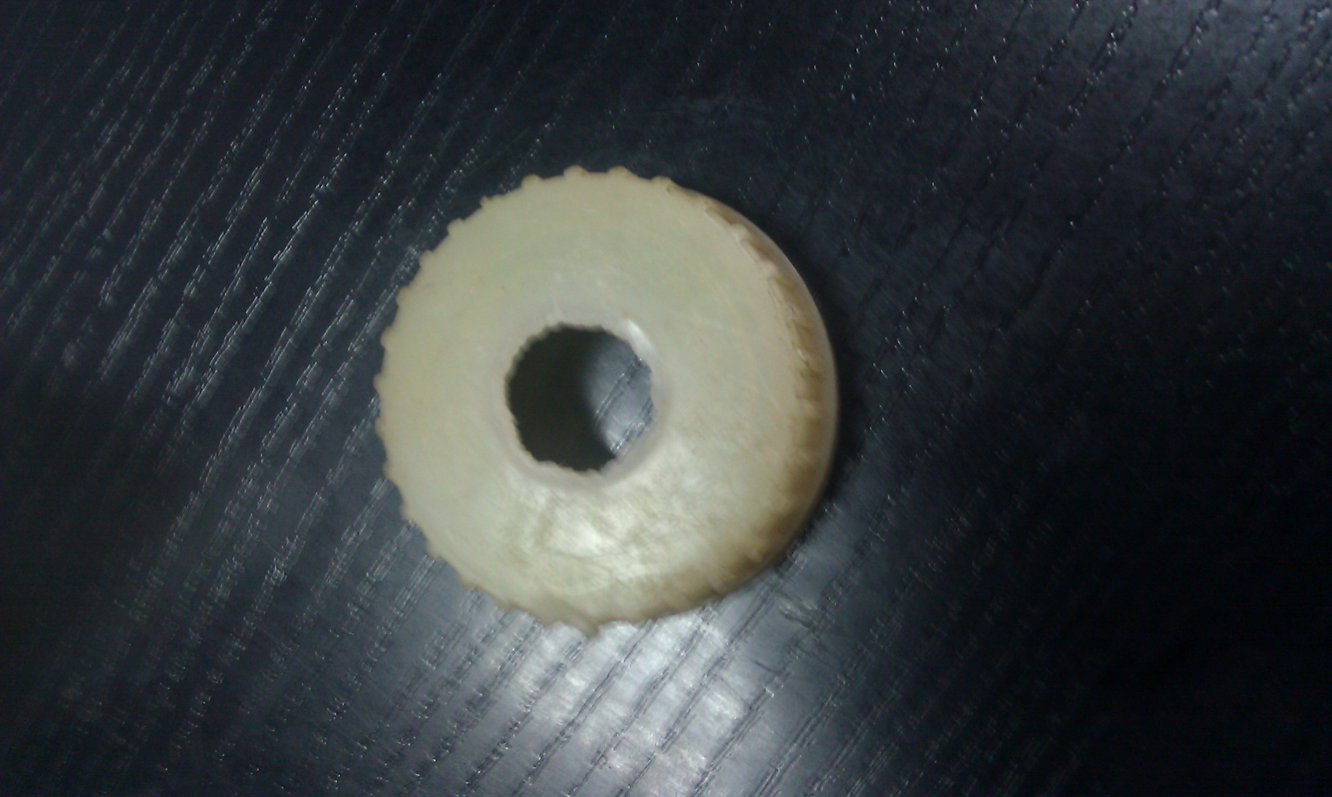

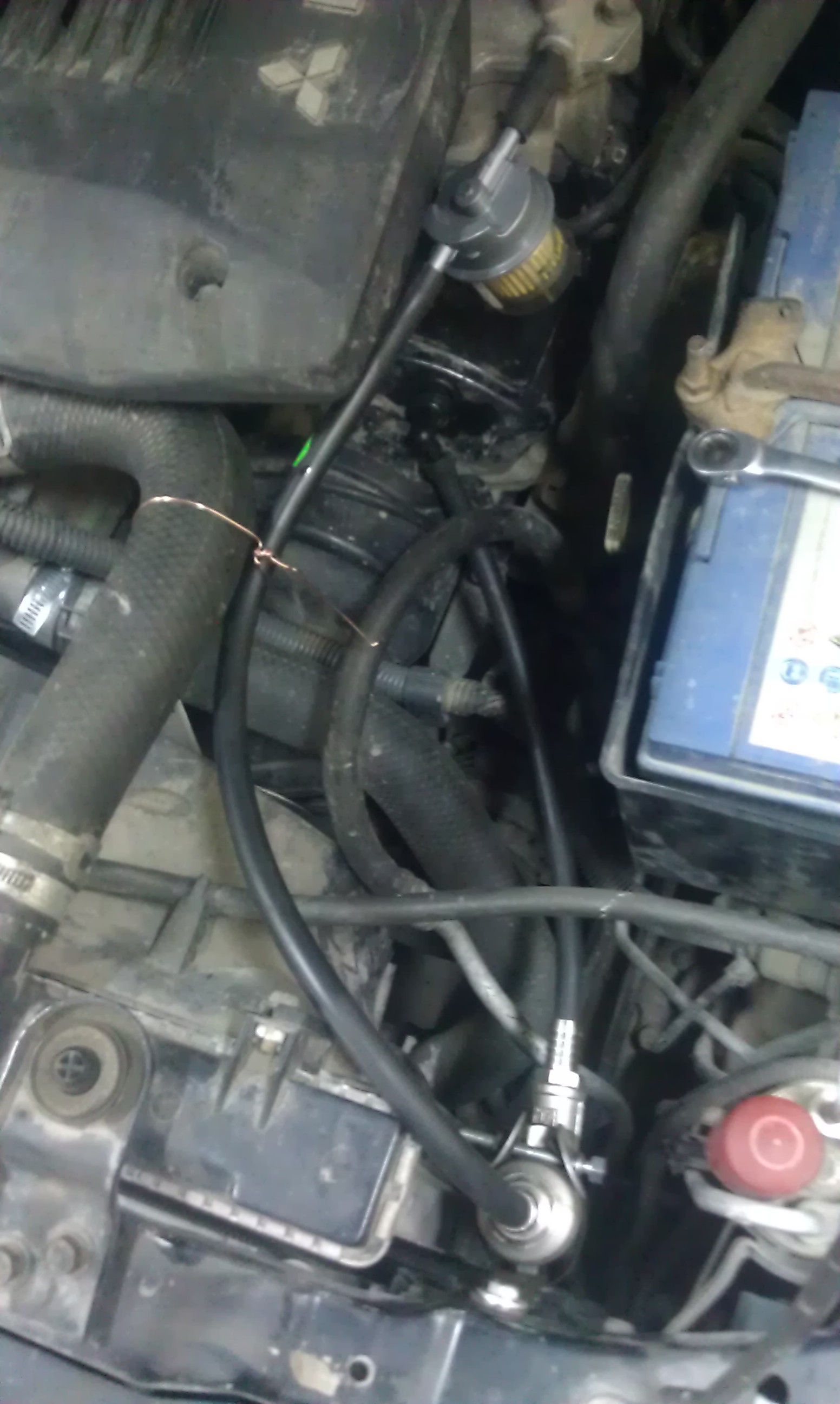

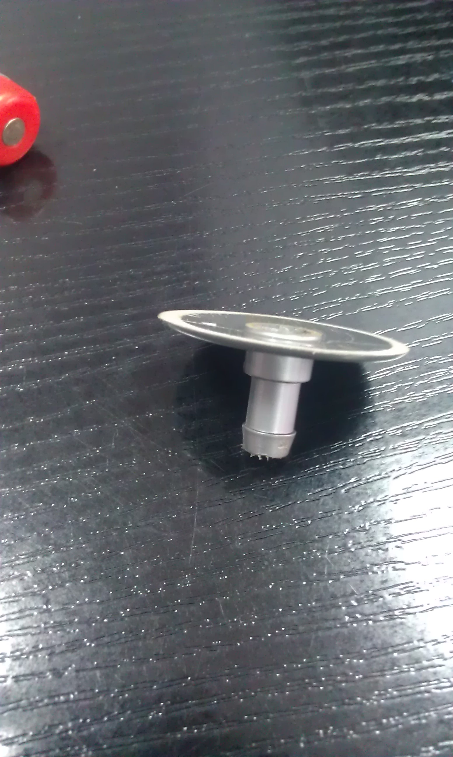

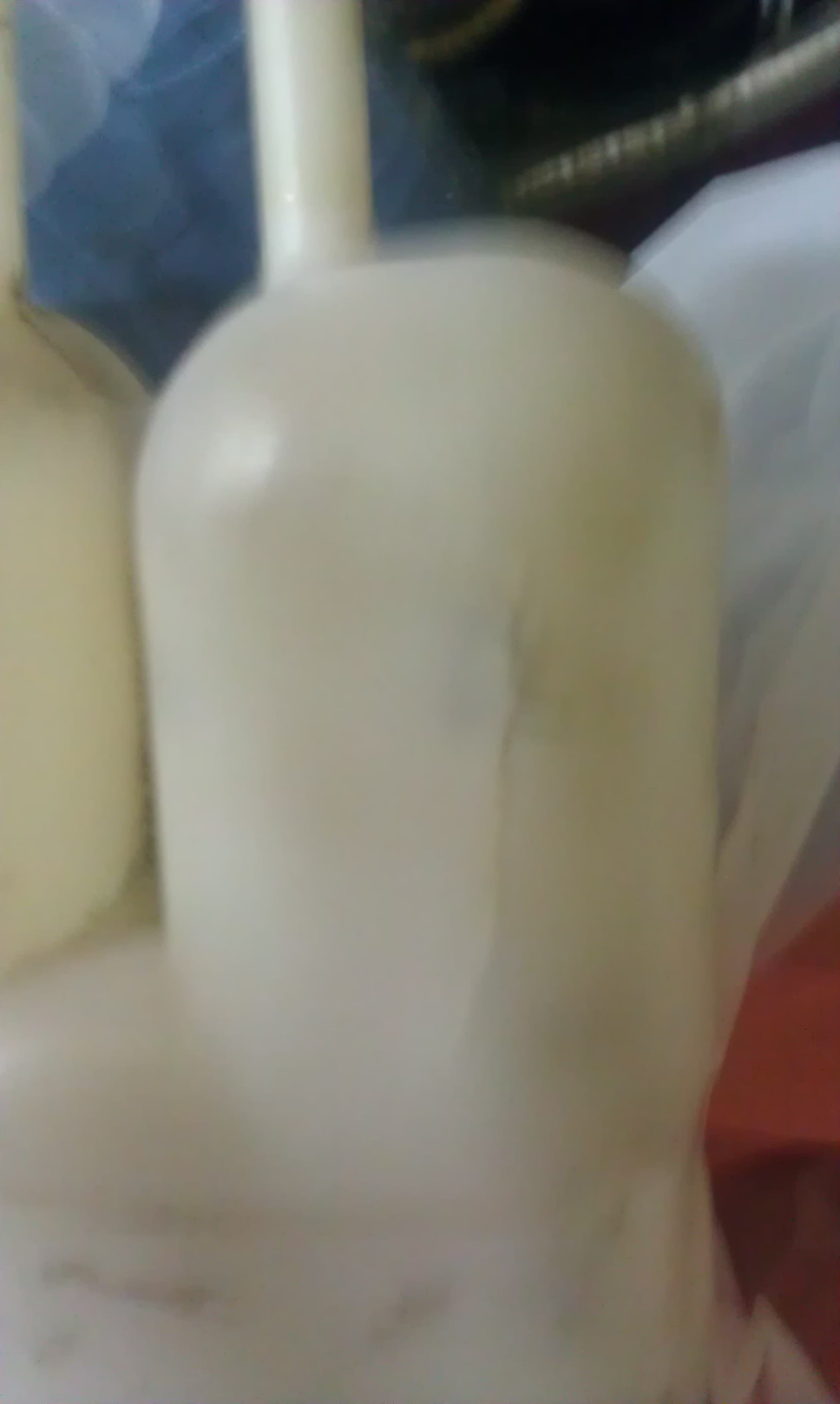

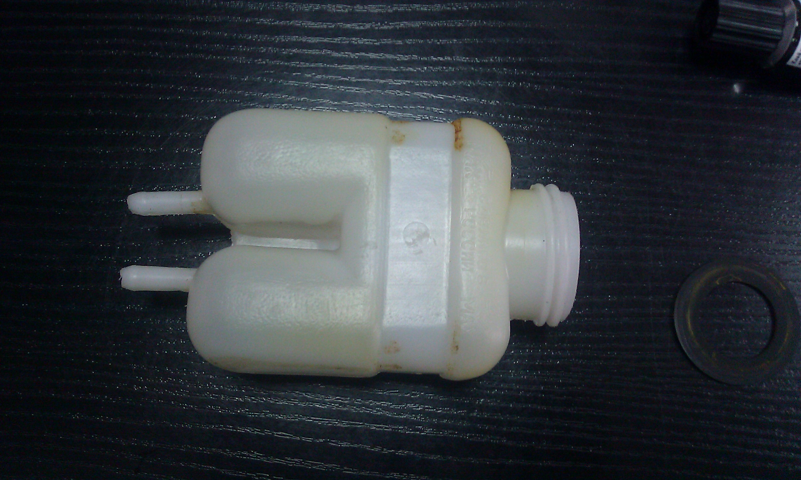

Короче стал сапунить двигатель. В установленном на линию вентиляции бензиновом фильтре от классики отстаивалось грам по 5-10 масла. Регулярно его оттуда сливать неохота. Сделал вот такую штуку.
Купил бачок главного тормозного цилиндра от классики, перевернул. В крышку врезал половину бензинового фильтра от классики - для периодического слива масла. На него насадил трубку и заткнул. Верхние патрубки поставлю в разрыв. На машину пока ещё не поставил - опять я уехал... Но сам выглядит так:
Половина бензинового фильтра
Крышка под половину бензинового фильтра
Бачок маслоотделителя
Маслоотделитель в сборе
Маслоотделитель - готовый к установке на автомобиль

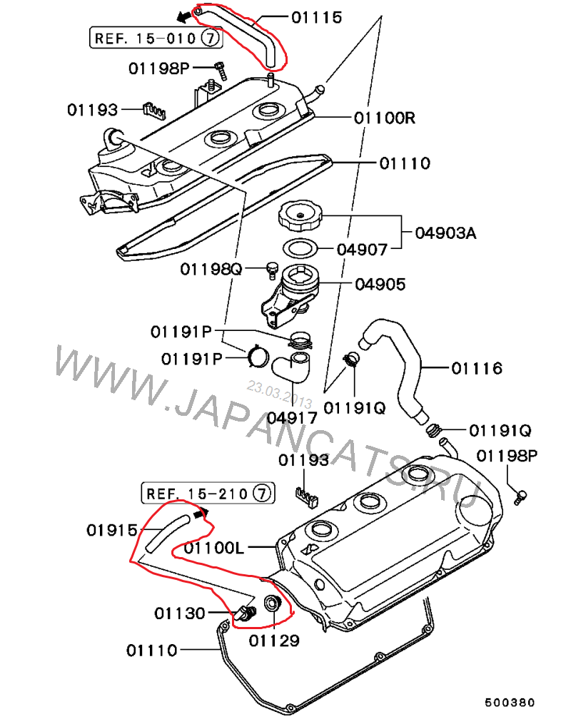

Я что-то не до конца понял. Этот "горшочек" только на вентиляции с одной крышки (как я понял- правой), а со второй как? Там же через клапан PCV прямиком в ресивер. Или там ещё один "горшочек" висит?

Re: Маслоотделитель системы вентиляции клапанных крышек
Сообщение <Вавил> »
У нас вентиляция идёт из левой в правую а из правой на впуск. Поэтому горшок один

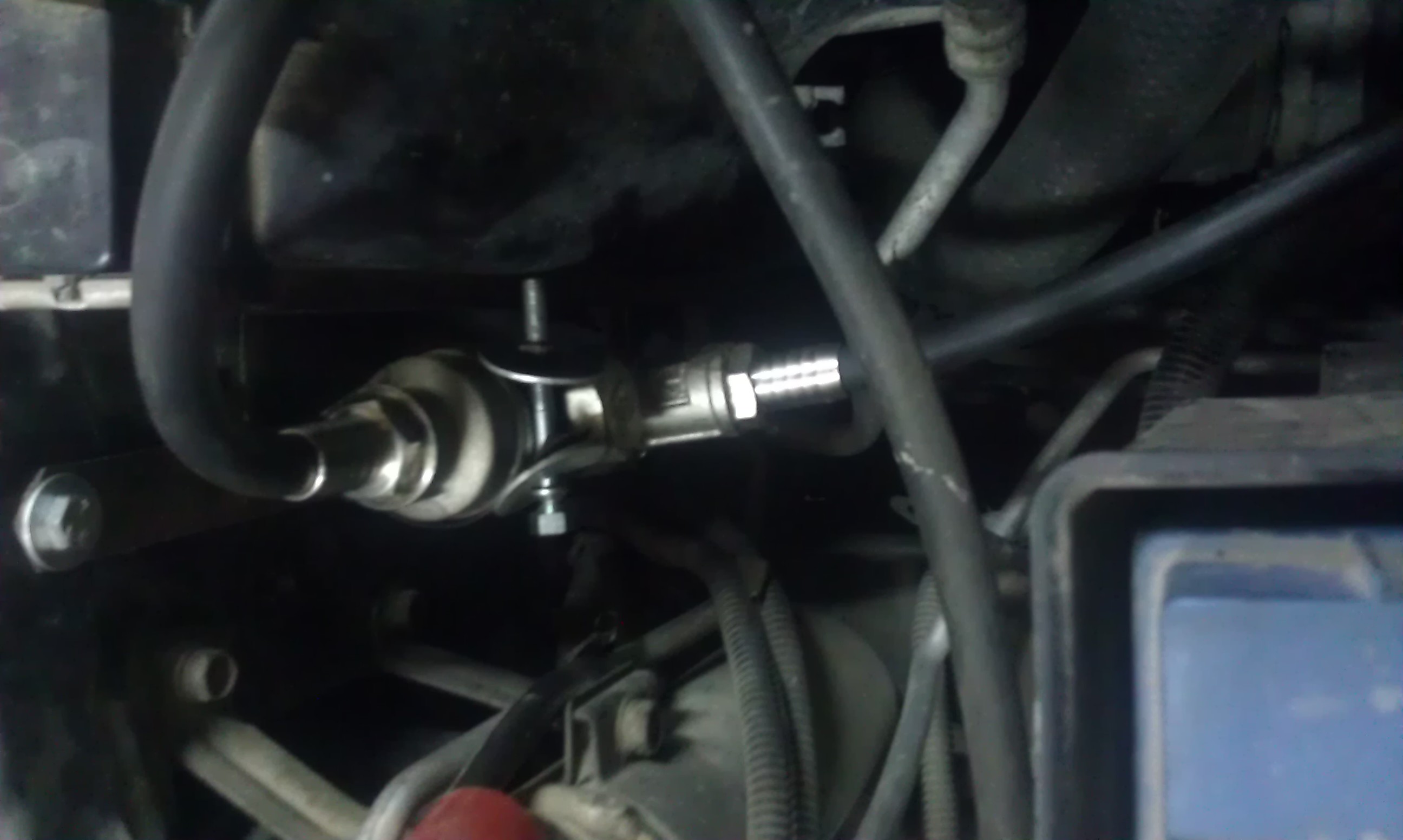

Уверены?
Вот на фото я отметил две трубки вентиляции картера- одна через клапан в впуск. коллектор, его видно справа стоя лицом к мотору.
Другая слева идет к дросселю
Сообщение <Вавил> »
Так и есть! Трубочка от левой головы вставлена во впуск ДО дросселя. Там вакум меньше. Поэтому циркуляция такая, из впуска до дросселя в левую голову, из неё в правую, а из правой через клапан опять во впуск в задроссельное пространство.

Не прошла система испытания... Раздавило её вакуумом и ёмкость лопнула. Теперь испытываю другой вариант
